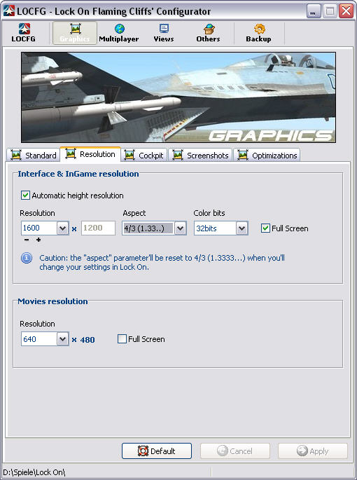

Balu
Beiträge: 223
Registriert: 13. Feb 2004, 08:34
Re: Widescreen Lomac mit GUI?
Beitrag von Balu » 2. Feb 2008, 08:25
moin moin
Siehe Screenshot. Soviel ich weiß geht diese Einstellung jedoch verloren, wenn in LockOn selber das Optionsmenü aufgerufen wird. In dem Fall hier wieder die Einstellung für "aspect" setzen.
Maniac
Beiträge: 24
Registriert: 17. Jun 2007, 17:24
Beitrag von Maniac » 2. Feb 2008, 08:26
Ach das is ein anderer Configurator... Dacht schon ich bin plöd.... Bleiben bei dem die Einstellungen erhalten?
