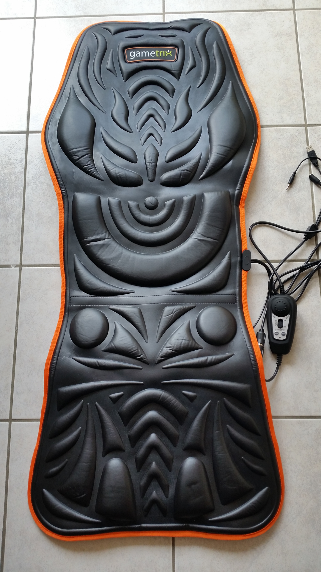

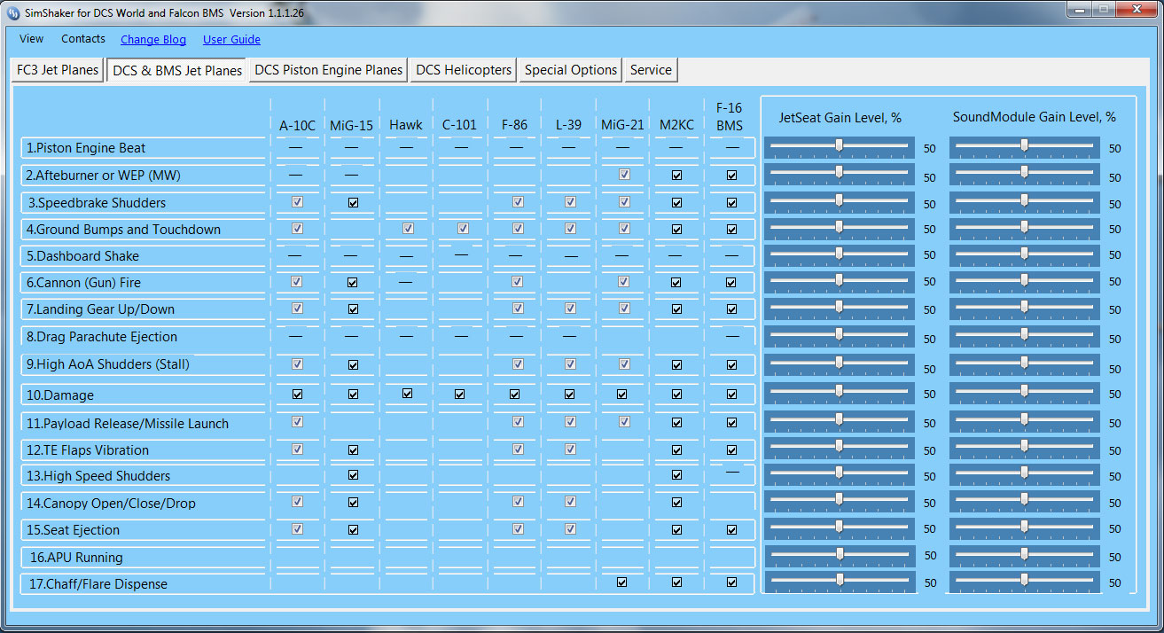

so Jungs... da ich ja fast nur mit Kopfhörer fliege und meine Bass Shaker nur mit meinem Soundsystem laufen, habe ich mich mal nach einer Alternative umgeschaut und bin auf das GAMETRIX KW-908 JETSEAT System gestoßen...
Nach 3 Wochen ist heute endlich meine Bestellung aus Russland angekommen. Habe den GAMETRIX und die dazu benötigte Software für DCS installiert, alles lief ohne Probleme und ich muss sagen MEGA GEIL!!!! :spring:

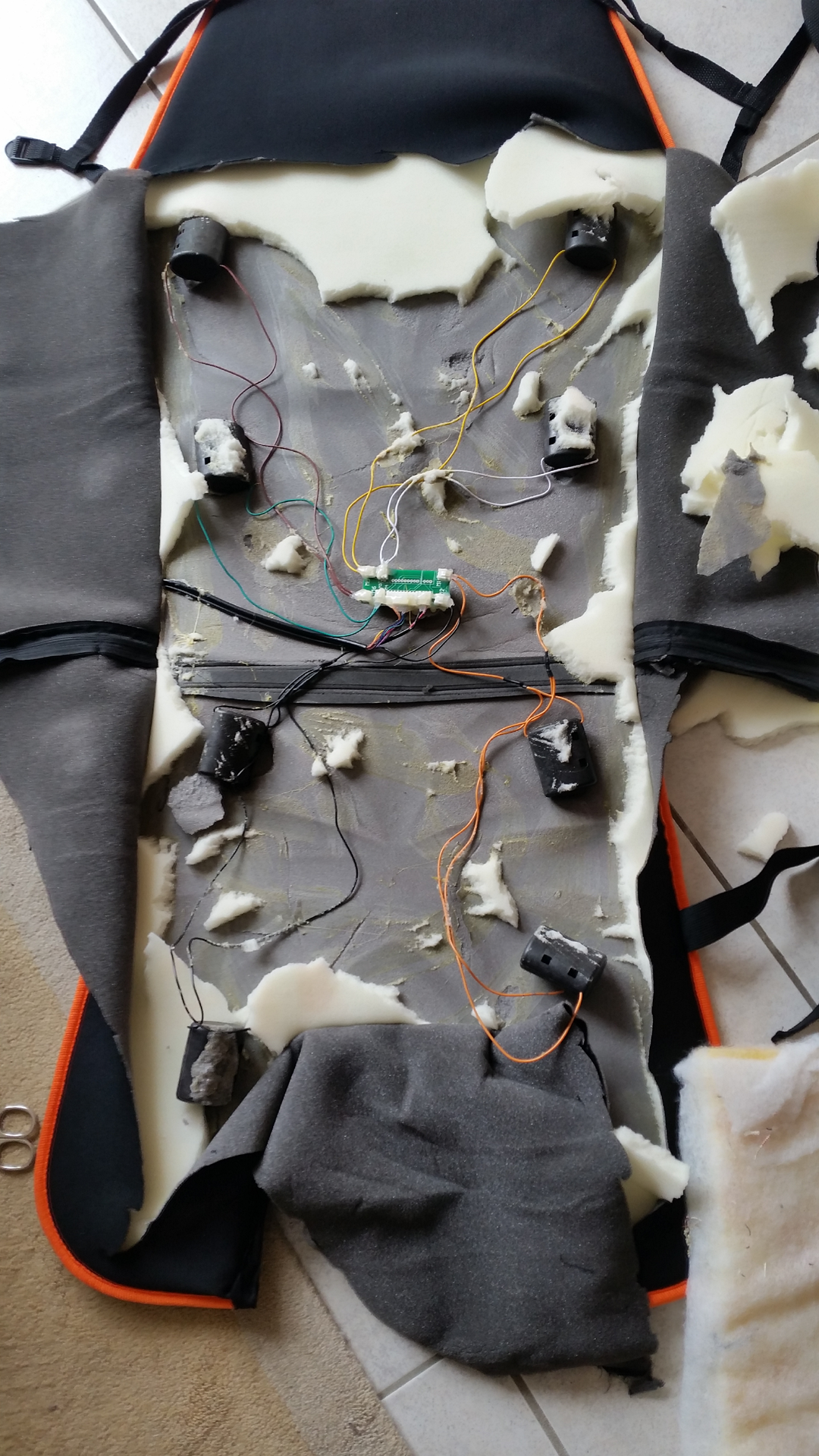

In den GAMETRIX sind 8 Vibrationsmotoren verbaut, die die Bewegungen, Erschütterungen und und und von fast allen Helikoptern und Flugzeugen als Vibration wiedergibt. Ob es das ein- und ausfahren vom Gear ist, Abfeuern von Waffensystem, Vortex Ring State, oder G - Kräfte... alles wird total genial umgesetzt und man kann für jedes Szenario die gewünschten % der Vibration einstellen. :shock:

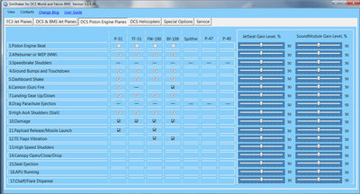

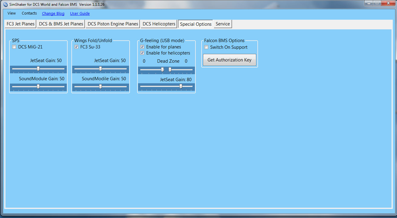

Ich habe euch mal ein paar Screen von der Software gemacht.
ALSO wer sein Flugzeug oder Heli mal richtig spüren will, ist mit dem GAMETRIX ganz weit vorne, da kommt kein Bass Shaker oder ButtKicker mit... :meinung:
Natürlich ist das System mit 188,- EUR inkl. Versand nicht gerade günstig, aber das Feeling ist der HAMMER und ich finde die Investition ist es auf jeden Fall wert. 8) :D

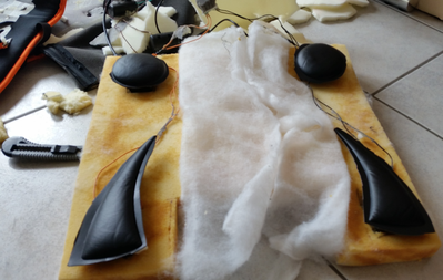

Meine Herausforderung für mein Pit ist jetzt, meinen schönen GAMETRIX vorsichtig aufzuschneiden und die Technik auszubauen und in meinen vorhanden Ejection Seat einzubauen, ohne die Matte... :roll: :wink:

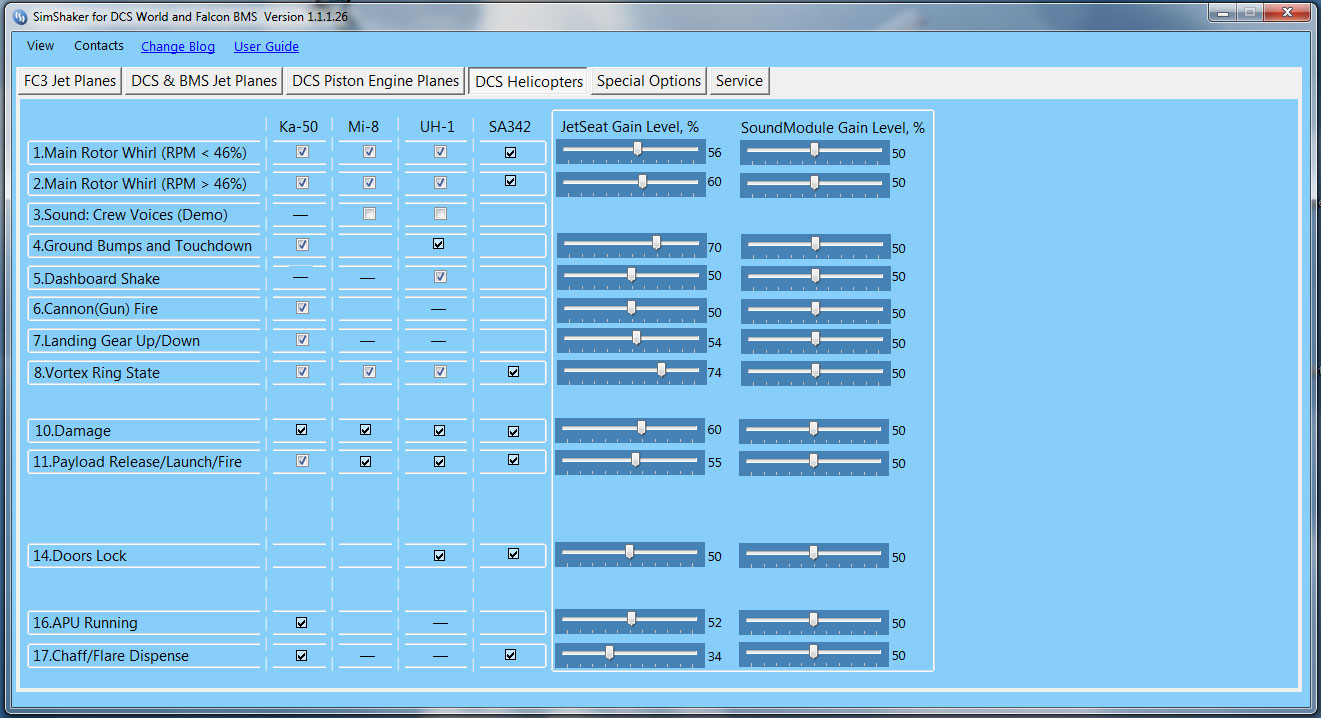

Beitrag von JaBoG32_Tronix » 29. Jun 2016, 13:56
hier die Bilder von der Software und den Einstellungen die man machen kann, habe das jetzt erst mal nur für den KA50 vorgenommen... :wink:

Auf den Bilder unten siehst Du den Umbau von der GAMETRIX - Matte in meinen "Ejection Seat" Sitz.
