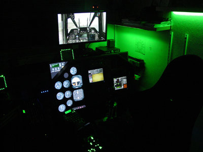

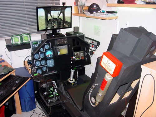

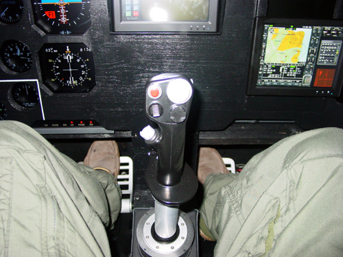

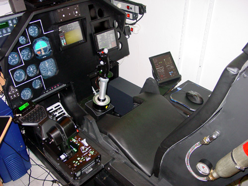

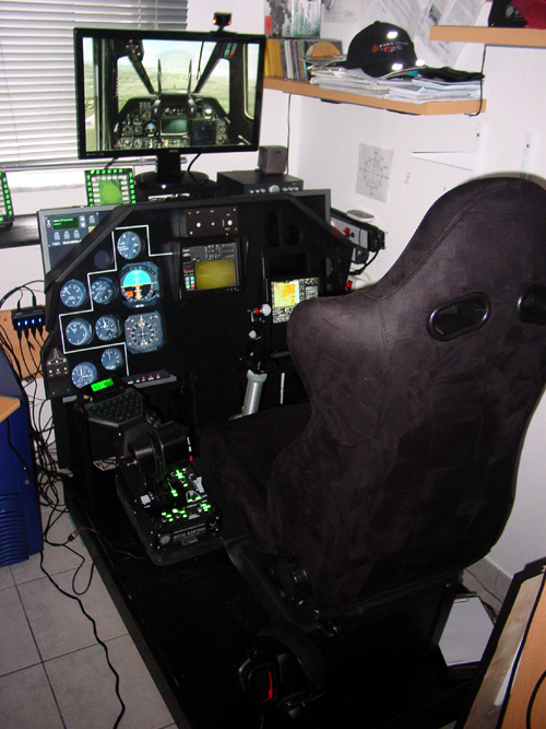

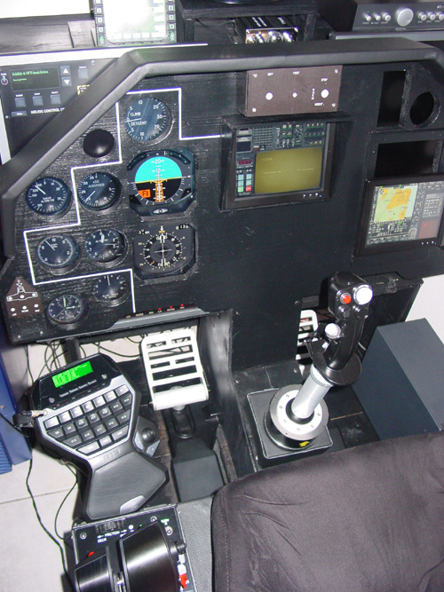

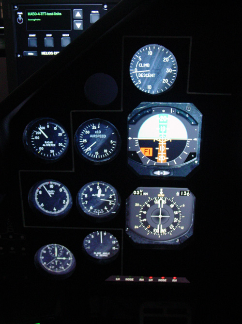

Hallo zusammen,
habe die Flugpause sinnvoll genutzt und endlich angefangen meinen Home Cockpit für den KA-50 zu bauen.
Habe zwar noch viel Arbeit vor mir, aber an so ein Cockpit baut man ja länger... Das Frontpanel mit der Auslagerung der Gauges habe ich schon fertig und meine 3 x Lilliput UM80T 8" Mini-Touchscreen vorerst eingebaut. :checkmark:
viewtopic.php?f=36&t=12185
Später erfolgt noch die Bestückung mit Schalter, Knöpfen, LED's usw. - sodass am Ende der Bauphase ein voll funktionsfähiges Cockpit dabei rum kommen soll... :spring:
als nächstes steht der ACESII Schleudersitz auf dem Plan und dann kommen die Seitenpanels, Overhead Panels, APU usw. dran…
https://visualeffect.info/f16fighter/Co ... es_ii.html
okay, das macht mich jetzt noch nicht zu einem besseren KA-50 Piloten, aber ich kann euch jetzt schon sagen, das Feeling ist Hammer beim fliegen und man ist auf jeden Fall näher an der Realität als je zuvor...
:pilothelikopter:
sobald es was neues gibt werde ich den Thread aktualisieren...
Anbei ein paar Bilder wie es bis jetzt aussieht...

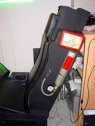

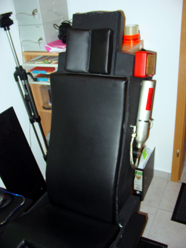

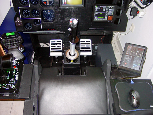

So Gentleman,
habe mein ACES II fertig und verbaut... super Sitzgefühl... in der Sitzfläche und im Rückenteil sind
zwei BassShaker verbaut...
Ich glaueb ich muss nie wieder zur Massage, einfach nur ein bisschen fliegen und mit der Kanone schießen...
Zur Zeit baue ich noch an dem Schleudersitz - auslöse - Hebel, der wird mit einer Zugfeder und Microschalter versehen, sodass
ich dann nur an dem Griff ziehen muß und schon werde ich aus dem KA-50 geschleudert... :spring:
Anbei ein paar Bilder:

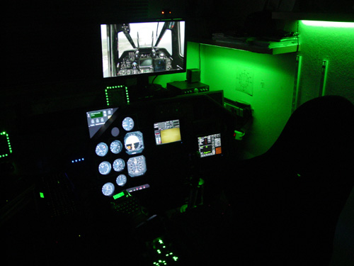

Hut ab! Macht sicherlich Spaß zu basteln und zu fliegen...
Wie machst du das mit dem Track IR? Das steht ja ziemlich weit weg, funktioniert das noch problemlos?
- Beiträge: 947
DANKE!
Ja macht beides voll viel Spaß und ich finde ist schon realistischer, als nur das "virtuelle" Pit auf dem Monitor, vor allem wenn ich noch die ganzen Schalter, Knöpfe, LEDs usw. in Betrieb nehme...
Das mit dem Track IR funktioniert ganz gut, später soll dieser dann ins Pit eingebaut werden, da ich mir entweder einen Projektor mit Leinwand verbaue, oder einen großen LED - TV, da der Monitor ein bisschen klein ist für das Pit, aber die Investition muss noch ein bisschen warten, kostet alles voll viel Geld und ich muss noch bisschen sparen...
:gruebel:
:gruebel:

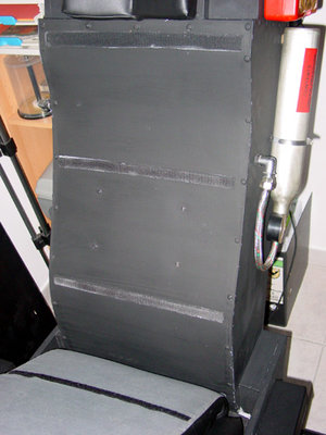

Bist Du Schreiner?
Sehr genial der Sitz, wie hast Du die Biegung von der Rückenlehne und den Bezug gemacht?

- Beiträge: 947
Hi Sidd... DANKE...
ne bin kein Schreiner, aber baue in meinem Job unter anderem auch Präsentationsmöbel aus Holz.
Habe ne voll ausgerüstete Werkstatt in der Firma, da kann ich einiges basteln...
Mit der Rückenlehne ist ganz einfach, der Sitze besteht aus Holz. In die Außenkanten und inneren Spanten
kann man schön "Biegungen" schneiden, dann kommt über diese ein Blech. Dieses wird mit den Außenkanten und Spanten
verschraubt, dann hat man die komplette Biegung auf dem gesamten Rückenteil.
Der Bezug ist aus Leder mit Schaumstofffüllung. Der wird dann mittels Klettverschluss an dem Blech befestigt, siehe Foto.
In dem kompletten Sitz stecken ca. 80 Arbeitsstunden...
