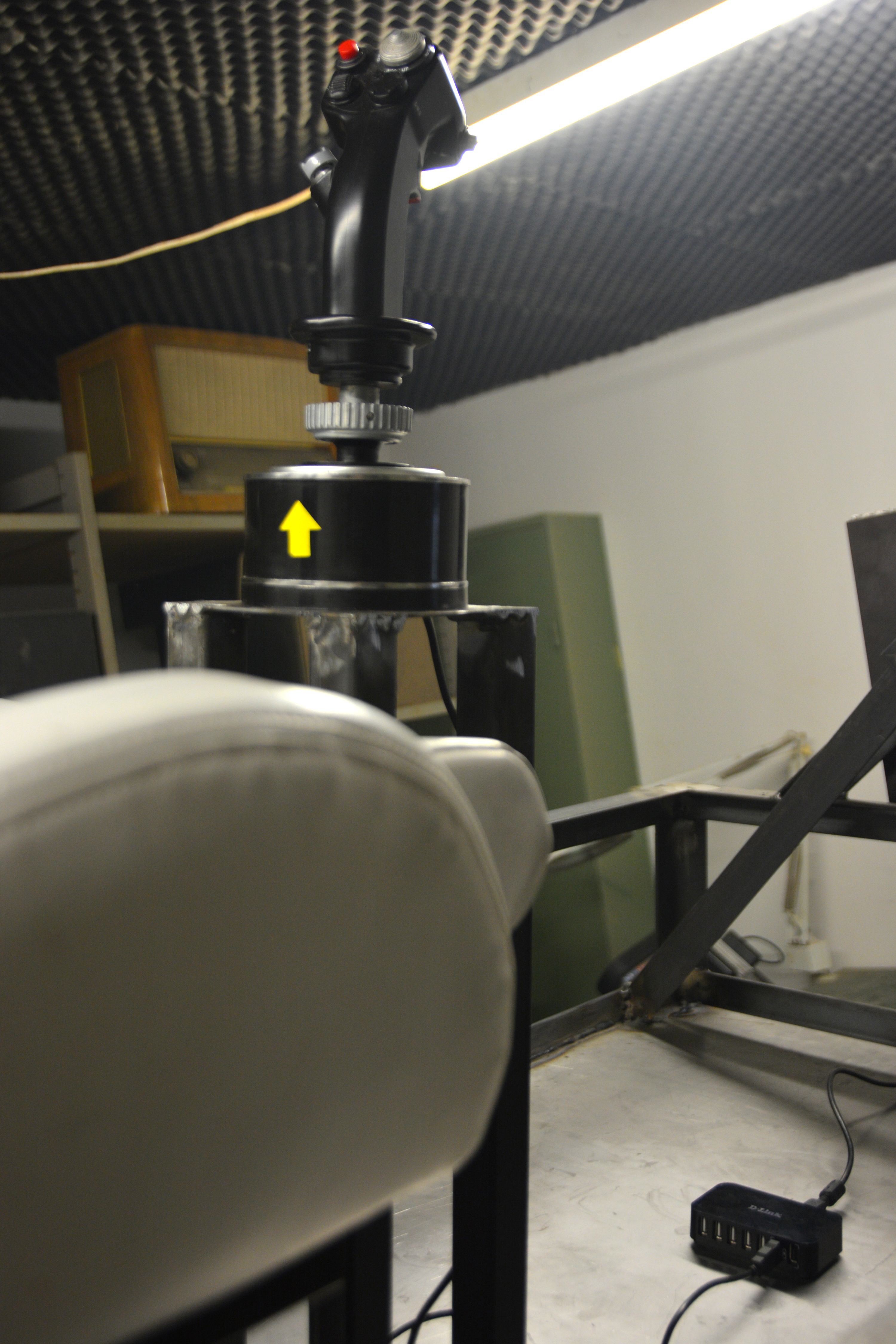

Hallo Siddharta,
das wird eine wirklich geile Anlage :-)

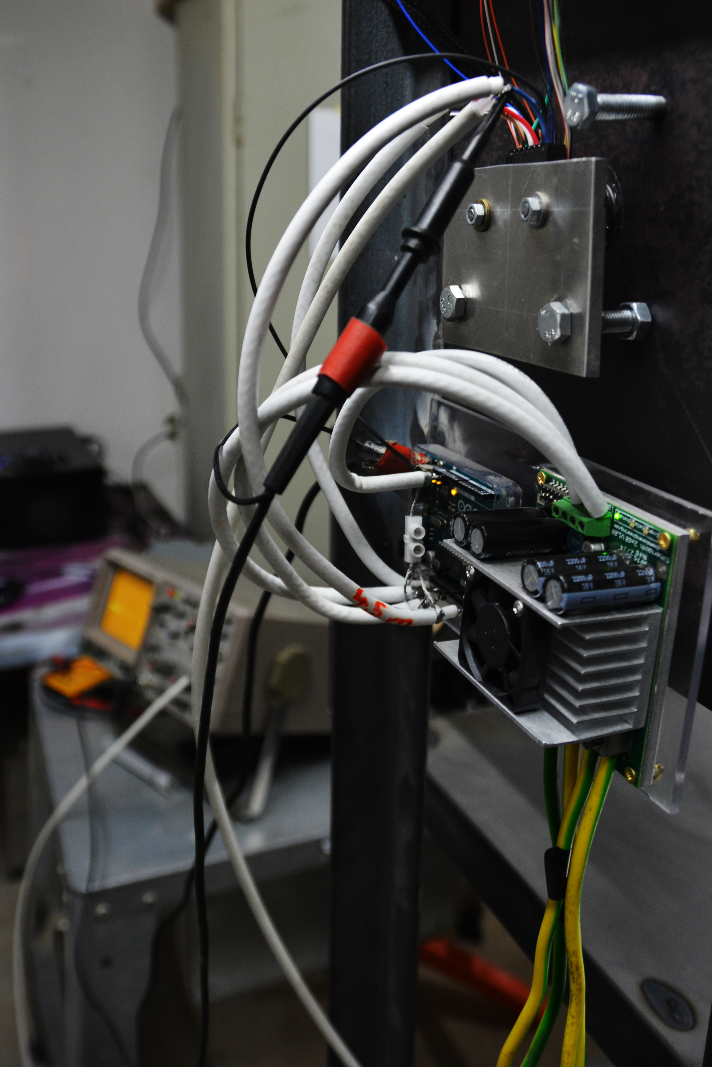

Von berufswegen musste ich mich schon mit Hallsensoren und deren Störanfälligkeit gegen Magnetfelder herumärgern. Eine wirklich funktionierende Abschirmung habe ich nie gefunden. Das einzige was hilft ist die Vermeidung von Streufeldern und räumlicher Abstand. Bei den elektrischen Leistungen die Du umsetzt ist das Vermeiden eine Illusion. Abstand wohl leider auch.
Ich würde versuchen auf eine andere Messmetode zur Positionserkennung zurückzugreifen. Wenn du nur eine digitale Information zu einem Referenzpunkt brauchst, dann tut es eine Lichtschranke. Brauchst Du die genaue Positionierung über einen ganzen Verlauf, dann könnte man sich vielleicht an PC Mäusen orientieren. Entweder Du montierst einen optischen Maussensor über einem Geberfeld (Mauspad) oder Du zerlegst eine alte Kugelmaus und hast dort das Geberrad und den Sensor schon fertig gebaut. Das Charmante daran ist, dass die PC Software zum Auswerten der Signale in jedem Maustreiber schon fertig vorliegt.

Beitrag von JaBoG32_Siddharta » 21. Apr 2015, 11:00
Jaaa, Deine Idee mit der Maus ist ja mal genial!!!
Das werd ich bei der zweiten Achse testen - da bietet es sich auch konstruktiv perfekt an!
Bei der ersten Achse ist die Entstörung jetzt akzeptabel:
- doppelt geschirmte, symetrische Kabel für die Signalleitungen
- MU-Metall Folie für´s Magnetfeld
- und viel mehr Abstand zu Motor
Es sind nur noch kleine mikro Ausschläge drin, die ich über Sinus, Washouts und Delays dämpfen will.
D.h. der das Pit macht jetzt halbwegs was es soll :)
Zur Deinen Fragen:
Doch ich simuliere exakt die reale 3D Lage des ACs im Raum! Es werden aber keine G-Kräfte simuliert.
Mir geht es primär um eine gesteigerte SA (Situation Awarness),
d.h. ich fliege z.B. durch einen Schneesturm und weiß trotzdem durch das Pit in welcher Lage sich mein AC befindet.
Das ist natürlich nicht realistisch - in einem echten Flugzeug weiß man ja oft wegen den G-Kräfte nicht,
in welcher Lage sich das Flugzeug befindet.
D.h. wenn ein AC in DCS senkrecht nach oben fliegt und die Geschwindigkeit absolut konstant hält,
dann simuliert mein Pit das 1:1 - aber auch nur dann :-D

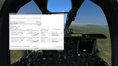

Beitrag von JaBoG32_Siddharta » 9. Mai 2015, 21:47
Soo und hier mal ein Film von dem ersten 360°. Inzwischen klappt das schon etwas kontrollierter, aber ich trau mich immer noch nicht rein :-)
Leider hab ich den Sabertooth etwas überlastet bei einem Dauertest. Jetzt kriegt der nur noch 50A max. raus :cry:
Neuer ist unterwegs. Dafür funktioniert jetzt der Warthog im Pit endlich.
https://dl.dropboxusercontent.com/u/110 ... Analog.MOV
Ingame mit aktivem x-sim und simulator.
Warthog geht endlich!
Die unendliche Geschichte der Störfeldsuche Teil 1
