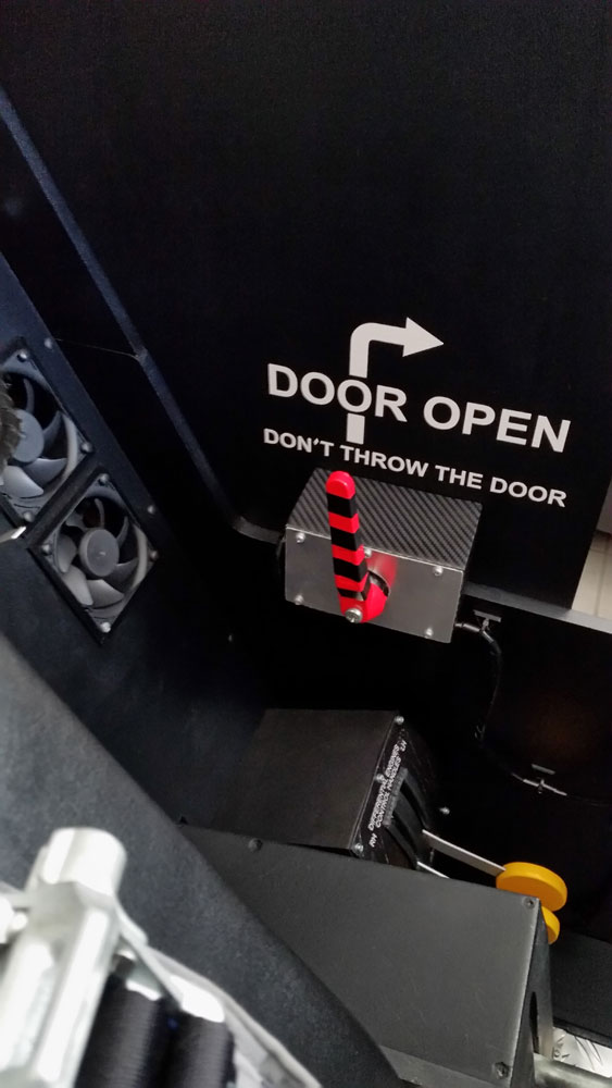

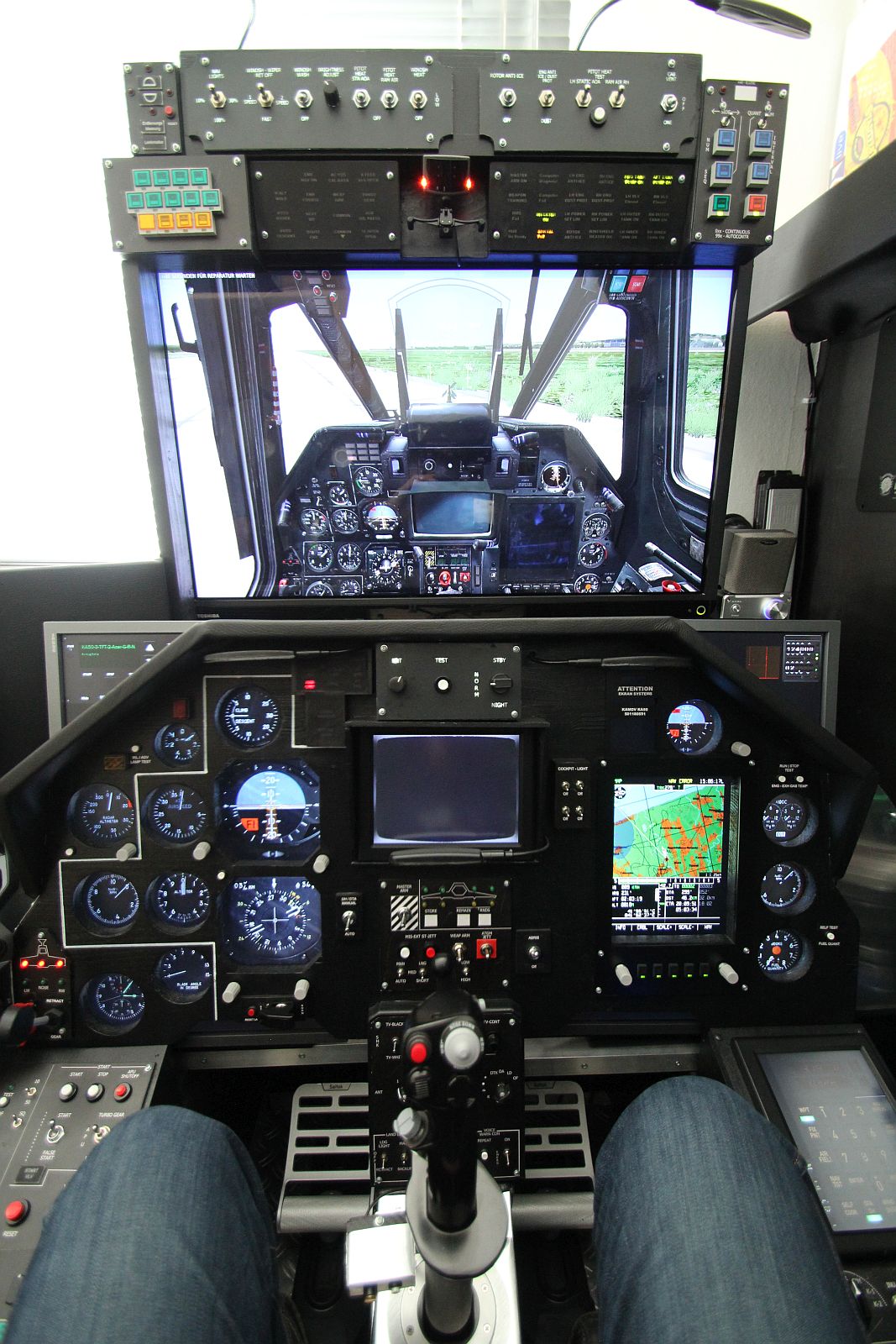

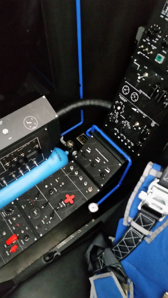

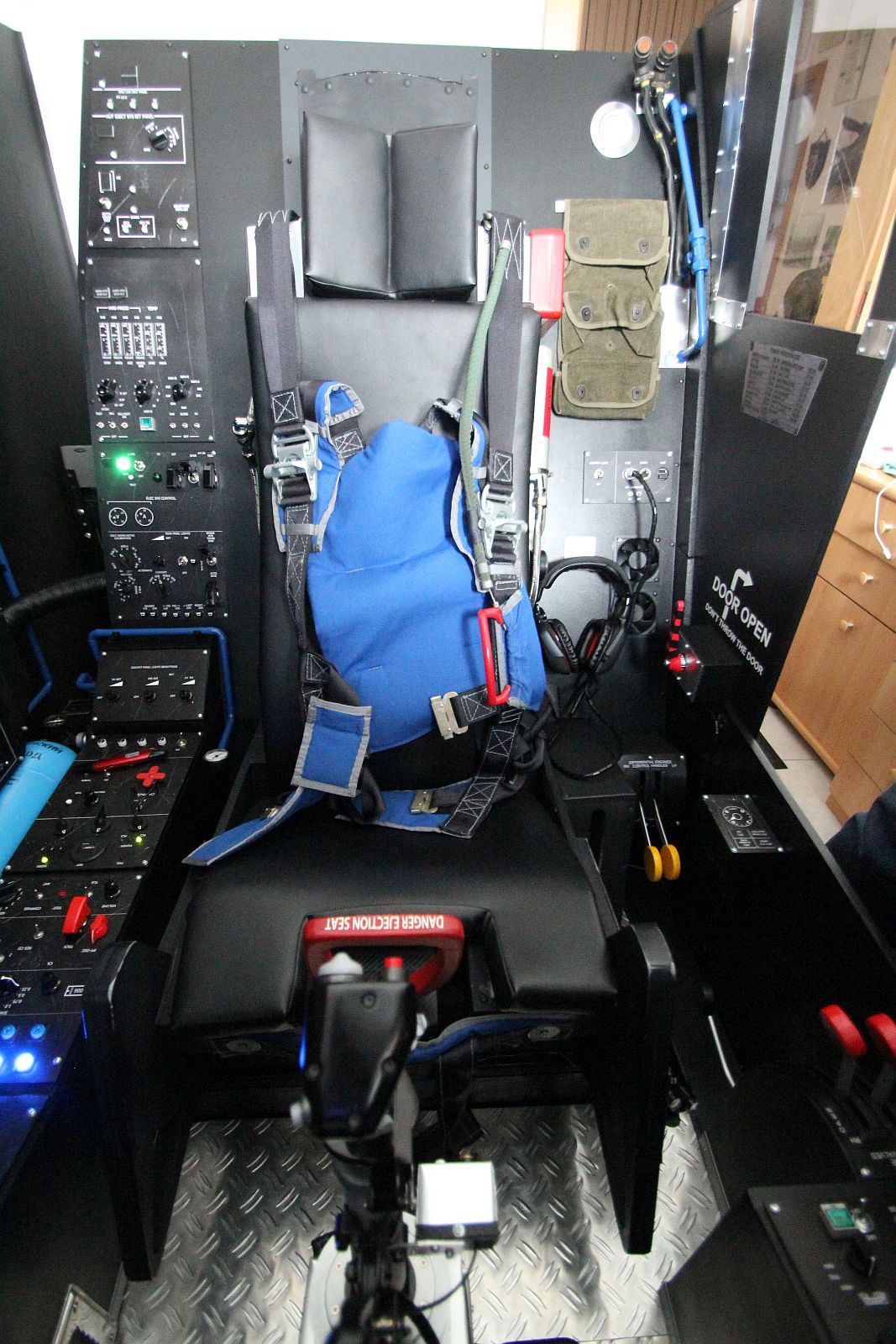

so... lange nichts mehr gepostet... :lol: getreu meinem Motto ein bisschen was geht immer, hier die Bilder von den Arbeiten der letzten Wochen und Monate... :D
zu den Arbeiten:
1. original russische Sauerstoffflasche verbaut und Rohrleitungen und Kabel gelegt.
2. Verkleidung für meine Technik (Karten, Kabel usw.) gebaut und mit Leder bezogen, der 8" TFT ist für mein TS und der Kasten daneben
ist für die Steuerung der Exportkarten...
3. Tür inklusive Griff - der in der Simulation natürlich die "AUF" und "ZU" Funktion der Cockpittür steuert - gebaut, Fenster und Türverkleidung gebastelt.

Beitrag von JaBoG32_Tronix » 2. Okt 2015, 16:47
noch ein paar Detailfotos von der Tür und Verkleidung... 8)

Beitrag von JaBoG32_Herby » 3. Okt 2015, 07:45
Sag mal, dieses olivegrüne Ding mit den drei Taschen, ist das für's Pausenbrot oder für den Werkzeugsatz zur Feldreparatur?
:lol: :lauf: :lauf:
Beiträge: 948
Beitrag von JaBoG32_Tronix » 3. Okt 2015, 08:17
:lol: :lol: :lol: :lol:
das soll die Tasche für die "oxygen mask" simulieren - vorerst - habe bisher noch keine "andere" gefunden, aber wie DU ja weißt,
"Ohne Mampf kein Kampf" und so ein 19er Schlüssel kann man öfter mal gebrauchen.... *GRÖÖÖÖÖHL* :wink:

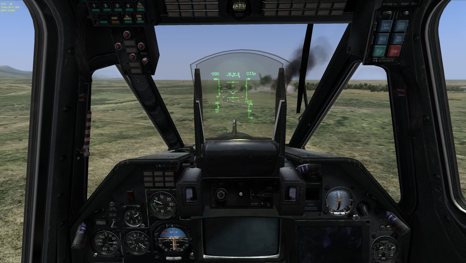

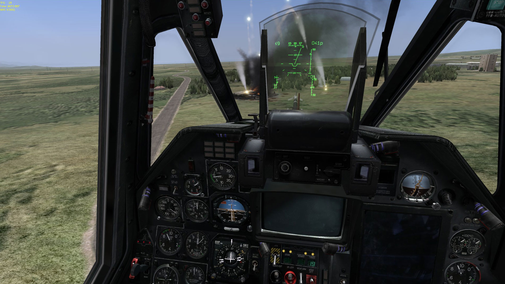

Noch eine kleine Anekdote: ich habe in einem Dorf ein Haus mit ungelenkten Raketen zerlegt. Diese Ruine hat uns dann noch die nächste halbe Stunde mit immer wiederkehrendem Massenexplosionen erfreut. Tronix hat ein paar Screenshots davon gemacht.

Anbei noch ein paar Bilder vom Sonntag und das mit der Fabrik war echt voll witzig, wusste nicht das solche heftigen Explosionen von Gebäuden in DCS integriert wurden. :shock: :mrgreen:
