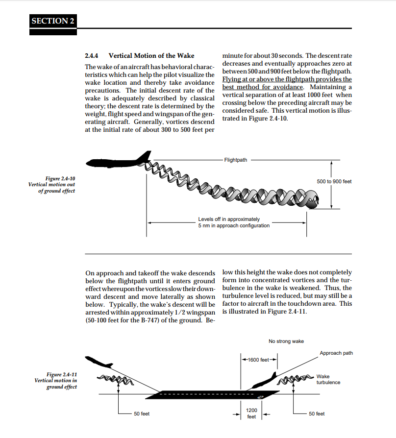

in dem Video fliegen sie aber auch bewußt frei von den wakes (relativ dicht und tiefer). die wakes gehen quasi drüber. Nur durch die Kamera-Perspektive sieht es in einer Linie aus
Re: Turbulenzen DCS/ IL2 BOS
Jo sehe ich auch so. Die fliegen alle in Step-Down. Allerdings sollter der Korrektheit gesagt werden, das Waketurbulenzen idR hinter dem Flugzeug nach unten driften.

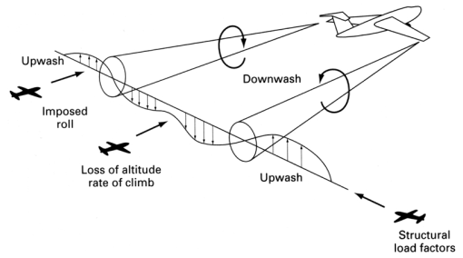

Bei unserem letzten Flug kamen mir die Turbulenzen aber sehr stark vor. Man sollte sie zwar spüren (Buffeting), wenn eine A-10 im Wake einer anderen A-10 fliegt, aber die krassen Ausschläge, die Toolface vor mir gezeigt hat, sahen mir zu extrem aus. Das waren eher Ausschläge, die man durch Wake Turbulenzen von einer 747 erwarten würde. Auch sollte der Turbulenz-Effekt eher ein Eindrehen zur Mitte des vorausfliegenden Flugzeugs bewirken. Mir schien der Effekt in DCS eher in die andere Richtung zu wirken.

Wakes driften idR nach unten, aber halt "driften" und nicht "fallen".
Und 1000ft tiefer biste eh wieder safe. Was da bei Maisach passiert, ist wahrscheinlich,dass die Heavys sehr wahrscheinlich nicht bis Untergrenze C genommen werden, ganz besonders,wenn man als Lotse weiß, dass da Segler unterwegs sind (man kennt ja seine Pappenheimer
Vertikal reichen 1000ft Abstand, lateral je nach Konstellation (wer hinter wem) zwischen 3 und 10NM.
Was die in DCS simulierte Stärke angeht...das kann wahrscheinlich nur n Augenzeuge erzählen.
