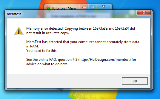

So.. habe nun Memtest laufen lassen.. hat auch einen Fehler direkt zu Anfang gefunden: Siehe Bild

Soll ich nun VCore hochschrauben oder GHz runter?

Das hat mit V-Core nix zu tun. Die muss nur erhöht werden, wenn die CPU die Instabilität verursacht.
Um den RAM zu testen musst du mal ein bissel googlen. Habt ihr an den Timings etwas verstellt?

Jetzt kannt du natürlich nicht schlüssig sagen, ob die CPU oder der RAM dienen BSOD damlas verursacht hat. Das macht die Sache jetzt nicht einfacher!
Variante 1.)
a.) Dein Ram hat noch Luft und du gibst dem RAM mehr vMem. 1.85V ist DDR2 Spezifikation. Overclocker RAM sin manchmal aber bis 2.1V machmal sogra 2.3 V. Musst halt schauen, was deine Vertragen (Hersteller Homepage oder Foren, etc.)
b.) Wenn du den RAM mit mehr vMem stabil oc'd hast, also MEMTest keinen Fehler mehr bringt, dann kannst du den erstmal lassen und auf den nächsten BSOD warten.
c.) Wenn daraufhin dein Memtest wieder keinen Fehler zeigt, dann war wahrscheinlich die CPU dran Schuld. Ab dann macht es Sinn die CPU mit mehr vCore anzusteuern und zu hoffen, dass das System stabil wird.
Variante 2.) FSB runter!!
Das sollte sowohl RAM als auch die CPU etwas entlasten, auch wenn unter Umständen jetzt die CPU gar nicht dein PRoblem war, sondern dein RAM!
Ich rate dir zur Variante 2, weil dir ja 3,85 GHz ja eh auch ausreichten, wie du sagtest, und du relativ easy ein stabiles und sauschnelles System hast. (Vergiss nicht, da hast du dann immer noch um 1/5 übertaktet, ein 100% stabiles System ist dann immer noch nicht garantiert, lt. Spezifikation der z.B.: CPU. Allerdings wird es in dm Betribsberech erfahrungsgemäß kaum Problme geben!)
Mit Variante 1 kommst du halt in den OC Strudel und musst daich dann Schritt für Schritt weiter vortasten, bis du die Grenzen deiner System kennst.
Edit: vCore meint die Spannung die an der CPU anliegt. vMem ist die Spannung mit der die Speicher betrieben werden.
Diese Werte lassen sich üblicherweise nur mit overclocker Mainboards einstellen. Ansonsten werden die in den jeweiligen Spezifikationen der Bauteil angegebenen Werte verwendet.
