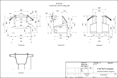

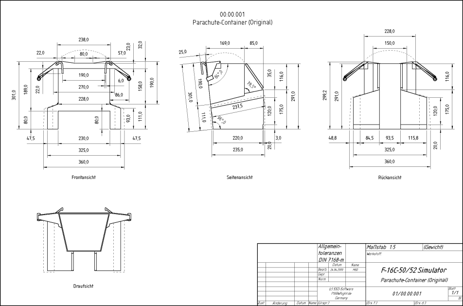

JA - ich habe Baupläne zu Hause im PDF Format. Die poste ich heute Abend, dann kannst die Stichsäge auspacken
und anfangen zu bauen... :spring:
Viele Grüße,
Tronix
Beitrag von JaBoG32_Tronix » 5. Feb 2015, 18:00
so Sidd, anbei die Baupläne... :checkmark:
den Parachute-Container habe ich nicht gebaut... :wink:
ich habe die Maße als anhalt genommen und dann ein bisschen auf mein Pit und meine Körpergröße
angepasst, es ist also ein wenig künstlerische Intuition nötig. :lol:
HowToAceII.PDF
BAUPLAN ACES II SITZ
(167.57 KiB) 5410-mal heruntergeladen
PARACHUTE - CONTAINER!

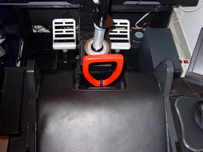

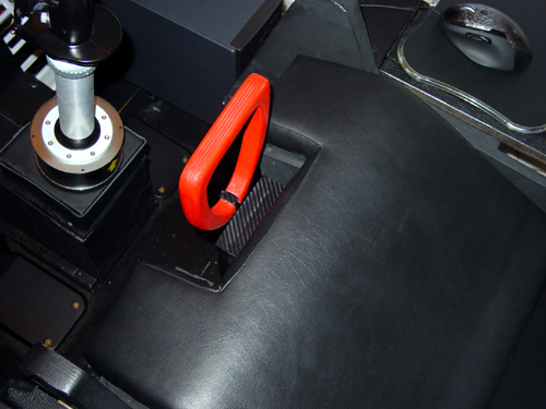

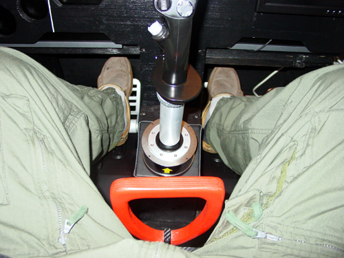

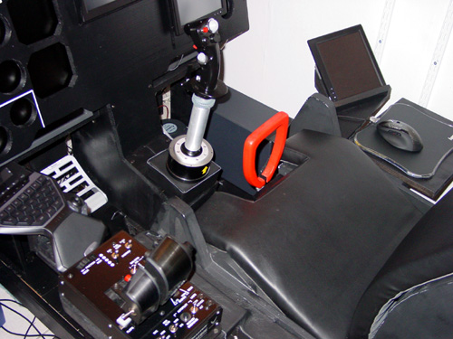

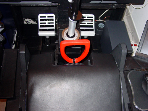

so, habe endlich meinen EJECTION - Griff fertig UND meine Karten (Master, USB, Output, Key) und Schalter usw.
sind gekommen... :spring:
https://opencockpits.com/index.php/en/
jetzt kann es endlich los gehen und ich kann Panels bauen und mein Pit mit realen Schaltern, LED usw. bestücken.
Leider muss ich mich erst in die Materie einarbeiten... voll kompliziert, da ist HELIOS ein Kinderspiel dagegen... :gruebel: :cry:

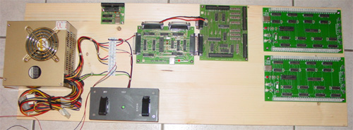

Habe bisschen an meinen Import- / Export Karten gearbeitet, aber habe es noch nicht hin bekommen das diese mit DCS funktionieren, echt schwieriges Thema und im ED Forum ist fast nichts darüber zu finden… :?
Ein Schaltplan habe ich aber wie ich die Schnittstelle zu DCS hin bekommen soll, ist mir noch ein Rätsel… :cry:

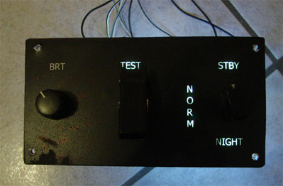

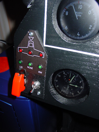

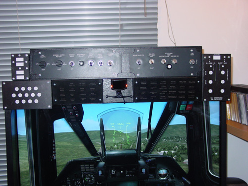

Na ja… dafür habe ich schon mal die Overhead Panel so gut wie fertig und auch die HUD Steuerung, die indirekt beleuchtet ist und die andern Panel werden auch noch mit indirekt Beleuchtung versehen… :)
vielleicht kommt mir ja dann auch die Erleuchtung... :mrgreen:
Anbei ein paar Bilder…
Gear - Box
Overhead - Panel...
HUD Panel mit indirekter Beleuchtung...
Import- / Export Karten für Schalter, LED und Drehregler...

Ich habe meinen Import / Export endlich auf den Haken bekommen und schon paar Panels gebaut und Schalter und LED's
in Betrieb genommen... Mein Pit füllt sich langsam mit Leben... :spring:
