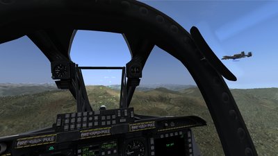

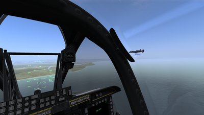

Ich habe mich ein wenig mit dem Missionseditor beschäftigt um das Fliegen in Formation üben zu können. OK manchmal habi ich das Gefül es ist ein Hinterherfliegen unter tunlichster Vermeidung von Kollisionen.
Meine Frage ist nun: Welcher Abstand ist anzustreben bzw. erforderlich?
Wasa auf jeden Fall richtig Spass macht ist nach dem langen Flug in Formation, unmittelbar hinter dem Flügelmann auf der Landebahn aufzusetzen
P.S.: Kein Luftfahrtmuseum diese Wochenende...
- JaBoG32_Tank
- Beiträge: 752
Re: Toolface Training Thread
Die ideale Position für den close formation Flug ist die sogenannte Echolon formation. Dabei bringst du die Flügelspitze mit dem Piloten in Deckung und befindest ich so auf der 4 / 8 Position zu deinem lead. Der Abstand ist erst mal sekundär, übe, die Position auf diesen Achsen zu halten, der Abstand reduziert sich mit der Zeit von selbst 8)
