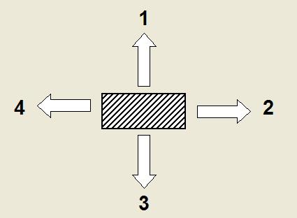

Ich beginne mal mit Sir Isaac persönlich:
"Ein Körper verharrt in seinem Zustand der Ruhe oder der gleichförmigen geradlinigen Bewegung, solange die Summe aller auf ihn einwirkenden Kräfte Null ist."
Einig sind wir uns alle: Wenn das Flugzeug relativ zur Luft ausreichend Geschwindigkeit bekommt, wird es auftriebsbedingt abheben. Daher ist die einzige Frage, die es zu lösen gilt:
Wird sich das Flugzeug (relativ zur Luft, Welt) in Bewegung setzen oder nicht? Die Antwort bekommen wir, wenn wir uns ansehen, welche Kräfte auf das Flugzeug wirken.
Kraft 1 ist zu Beginn des Versuchs gleich null, später hoffentlich in der Höhe des Auftriebs.
Kraft 2 entsteht durch den Impuls der Turbinenabgase (Masse * Geschwindigeit) in Richtung 4.
Kraft 3 ist die Gewichtskraft des Flugzeugs, d.h. Masse des Fliegers * Erdbeschleunigung.
Kraft 4 ist die Summe aus Trägheitskraft des Flugzeugs + Luftwiderstand + Rollreibungswiderstand der Reifen mit der Bahn + Lagerwiderstand der Räder im Fahrwerk (die Trägheitskraft ist die Kraft, die aufgrund der Masse eines Gegenstandes wirkt, wenn man in in Bewegung setzen will - [url55z]http://de.wikipedia.org/wiki/Tr%C3%A4gheit[/url55z] )
Kraft 4 ist aufgrund des beglichen Laufbandes unterhalb der Maschine für den Roll- und Lagerwiderstand vermutlich höher als mit normaler Runway, da die Räder schneller drehen. Diese zwei Kräfte sind jedoch bei weitem vernachlässigbar gegenüber der Trägheitskraft (außer das voll durchtheoretisierte System erlaubt bis zu unendliche Bandgeschwindigkeiten, dann verglühen nacheinander Reifen, Fahrwerk, Maschine ;-) )
Da Kraft 2 sinnvollerweise so dimensioniert ist, dass sie Kraft 4 überwinden kann, wird das Flugzeug beschleunigen und schließlich (etwas später) abheben.
q.e.d.
[img55z]http://calisto.info/jabog/kraft.jpg[/img55z]
(unsere so tief verwurzelte betrachtung und vorstellung eines autos macht uns hier sicher einen strich durch die rechnung, weil dabei die kraftübertragung über die räder geschieht. wir alle kennen die tüv bremstest anlage mit rollen unterm auto. aber nicht so beim fliegerli.)

Beitrag von ProSpeed » 5. Feb 2006, 19:50
NEIEN! :)
also "a Kraft 2 sinnvollerweise so dimensioniert ist, dass sie Kraft 4 überwinden kann" eben das ist der Haken an der Sache.
Das Band dreht eben so Schnell wie die Räder, die Räder drehen so schnell wie die Kraft es Vorgibt, das heißt beide Kräfte heben sich auf.
Um zu deiner Zeichnung zu kommen: Kraftpfeile 2 und 4 sind also gleich, heben sich auf. (sie müssten in die andere Richtung zeigen, aber das ist nicht so wichtig denke ich. Kraft 2 IST der Impuls der Turbinenabgase, die darauf resultierende Wirkung ginge dann eben nach Vorne).
Pfeile 1 und 3: Die Gravitation bliebe bestehen, der Auftrieb nicht.
