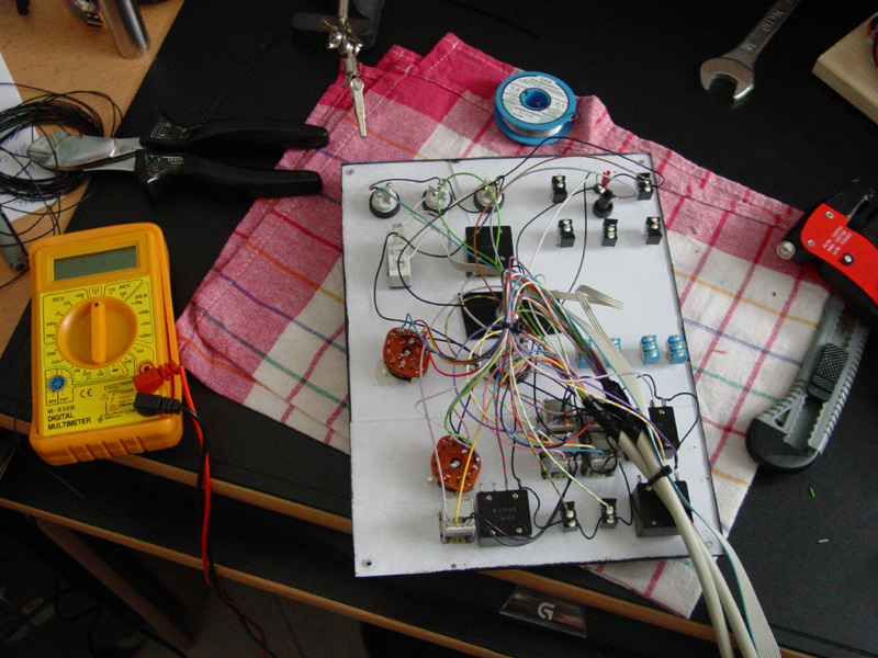

aber mal im Ernst: ich muss die Steckerleisten eine nach der anderen an schalten, sonst hat es mir die 16A Sicherung ständig raus...
:gruebel:
@SNAFU: ja die Stunden sind schon enorm, aber es macht voll viel Spaß, wenn man im Pit sitzt und fast einen 1:1 Nachbau hat, wo alle
Schalter, Potentiometer und Lampen funktionieren, ist das voll das "geile" Gefühl...

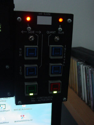

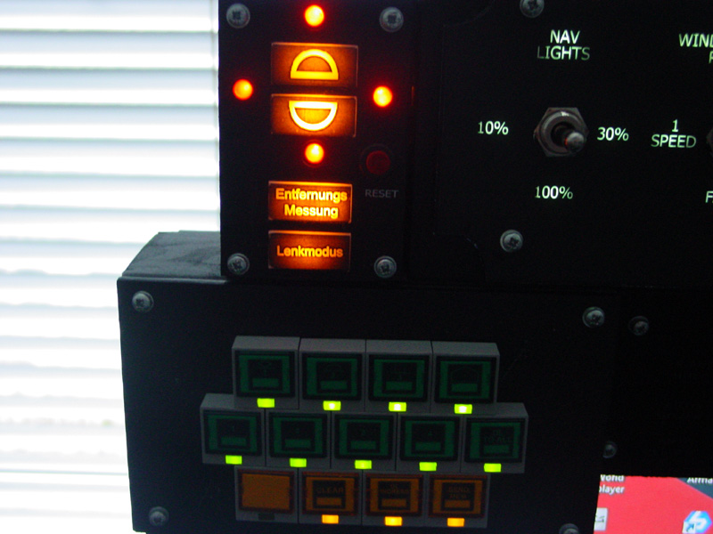

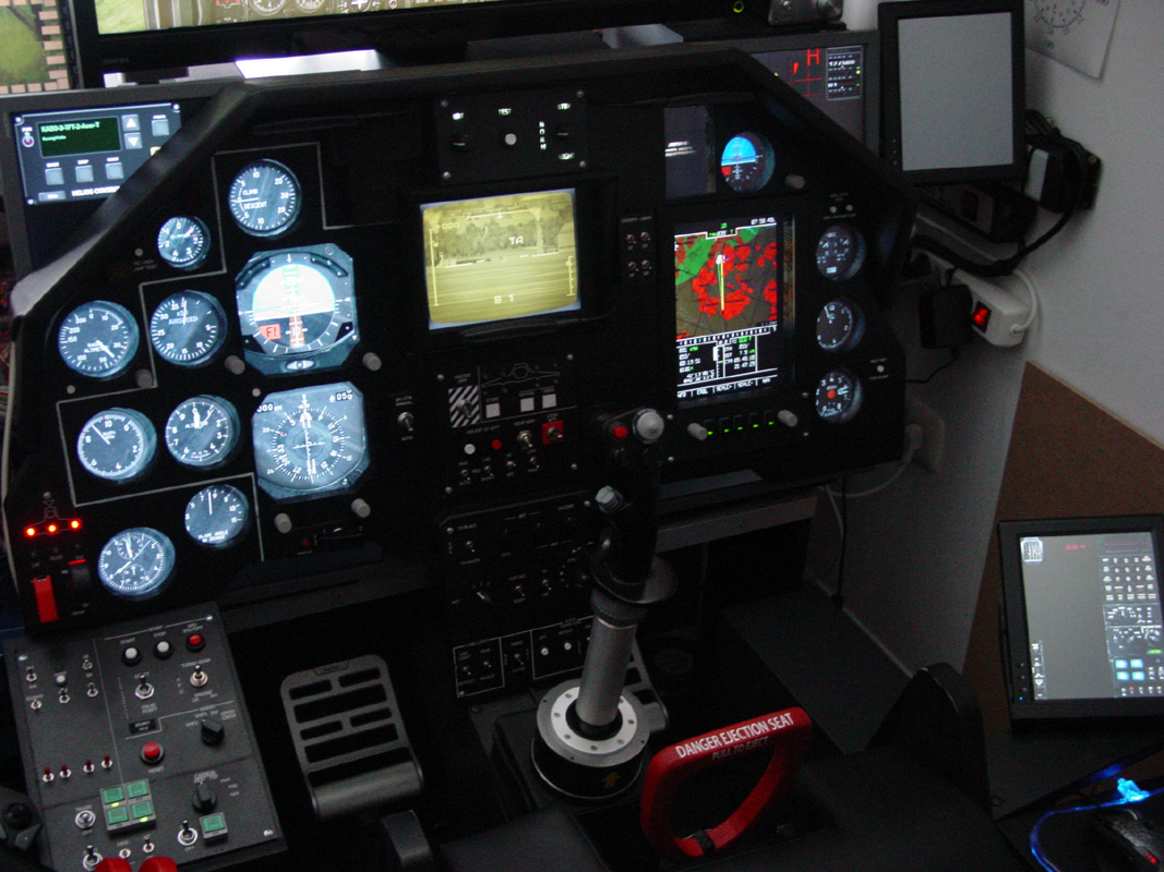

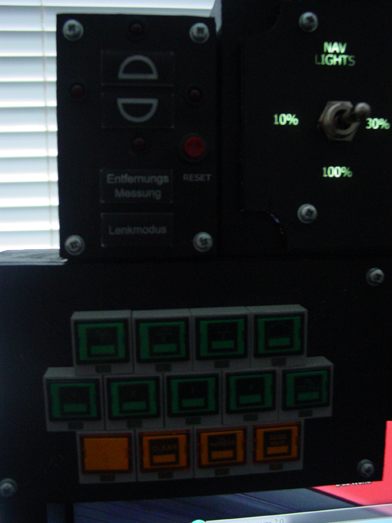

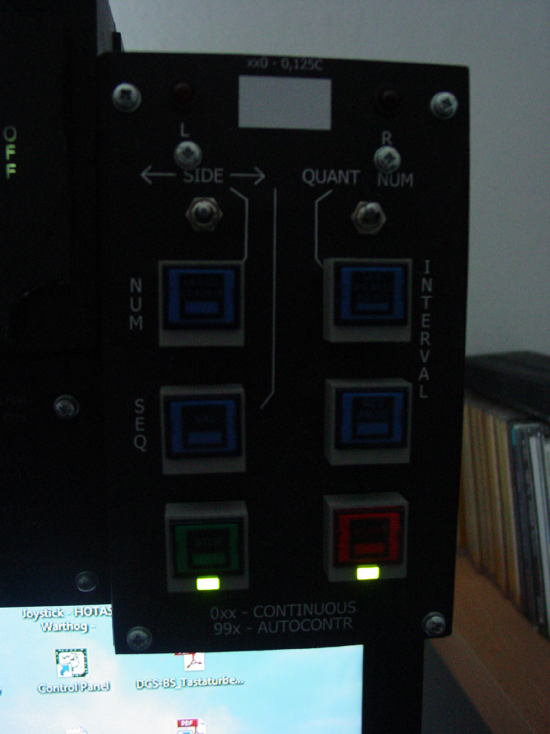

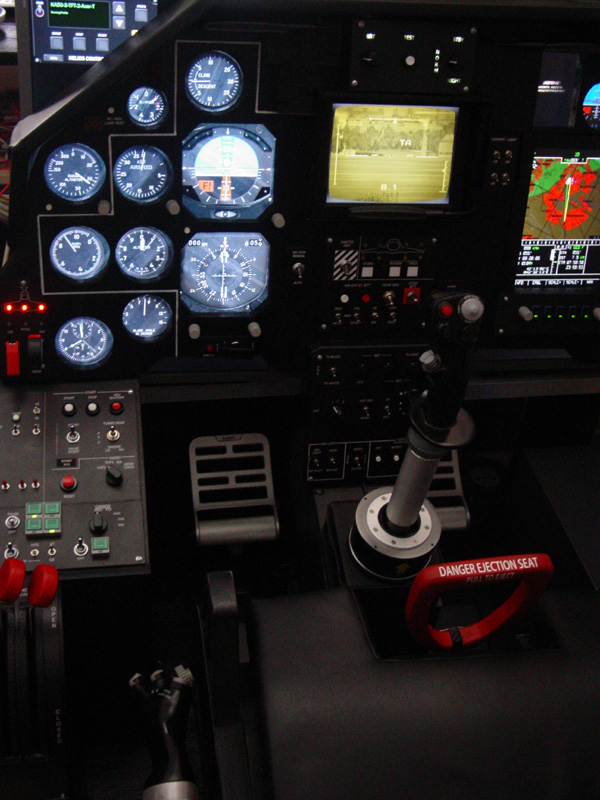

Habe jetzt UV-26, Laserwarnung und Datalinkpanel fertig und voll funktionsfähig...
später kommt in das UV-26 noch das Display mit der Anzeige über die Flares...
Anbei ein paar neue Bilder... einmal mit Lampentest und ohne

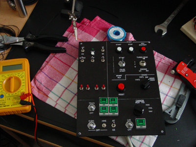

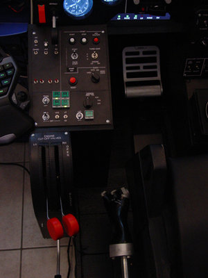

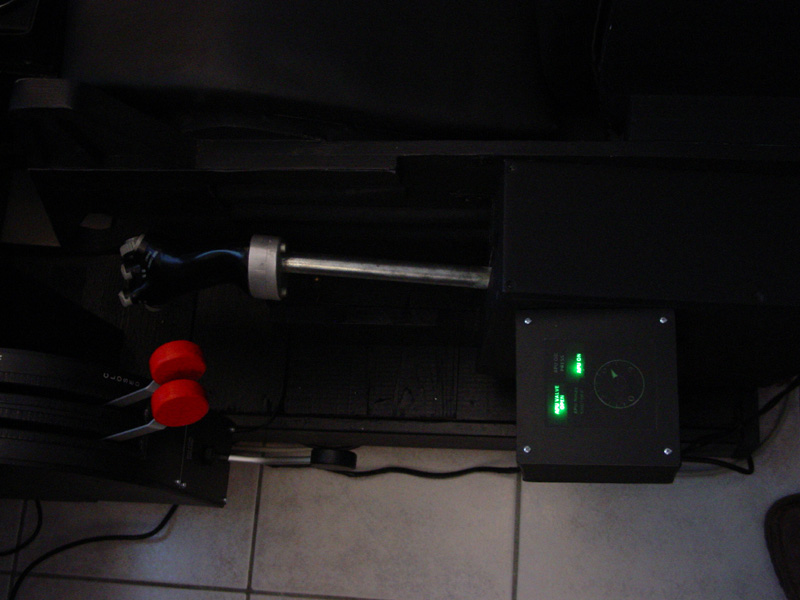

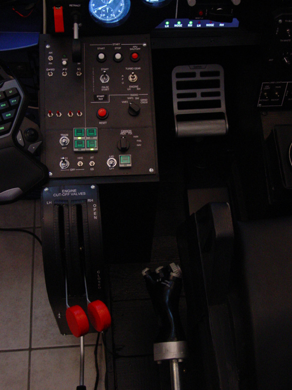

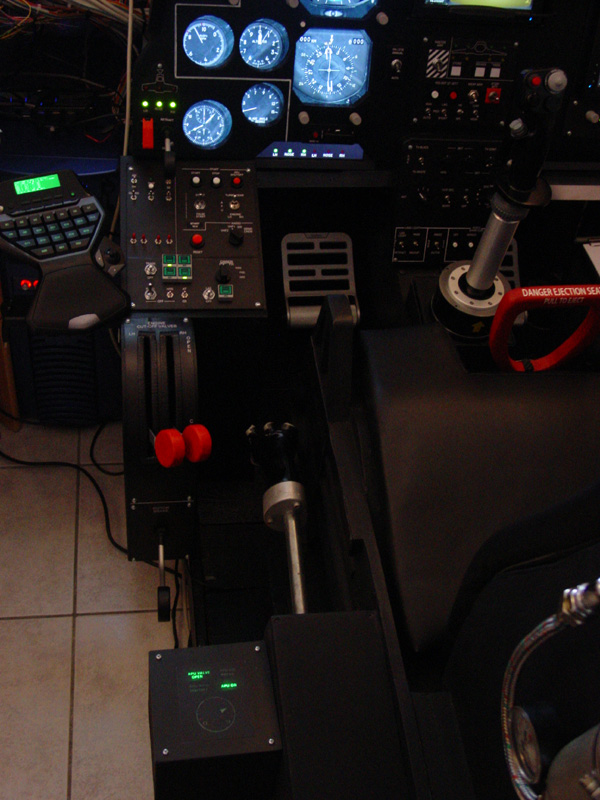

So Männer, es gibt mal wieder was neues...
Habe endlich mein linkes Panel mit Brandhähnen, Rotorbremse usw. fertig und voll funktionsfähig...
Zusätzlich habe ich mir ein Kollektiv gebaut und einen Prototypen der APU mit LED's...
Voll schwer zu fliegen im Moment mit dem Kollektiv, da ich mich erst darauf einfliegen muss, ist voll der krasse Unterschied
zum herkömmlichen Throttle, aber erhöht mal wieder den Realismus...
So, wie immer ein paar neue Bilder...

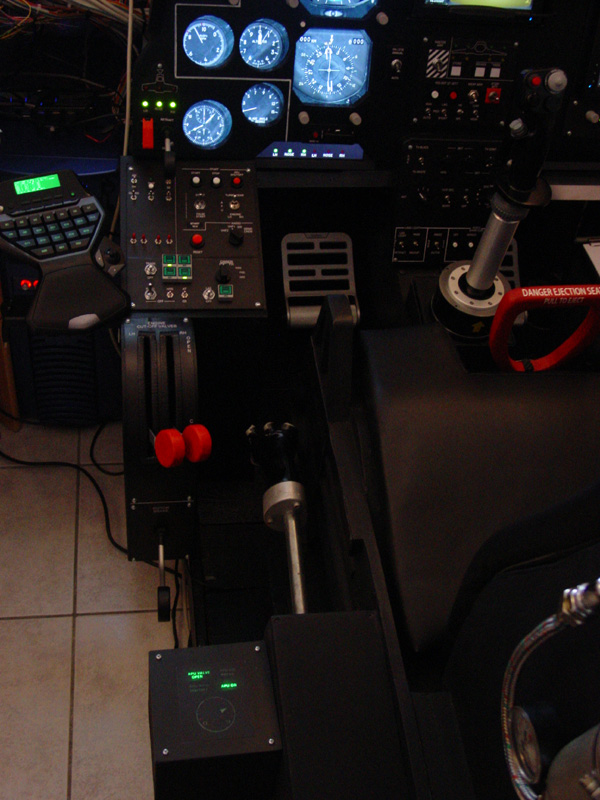

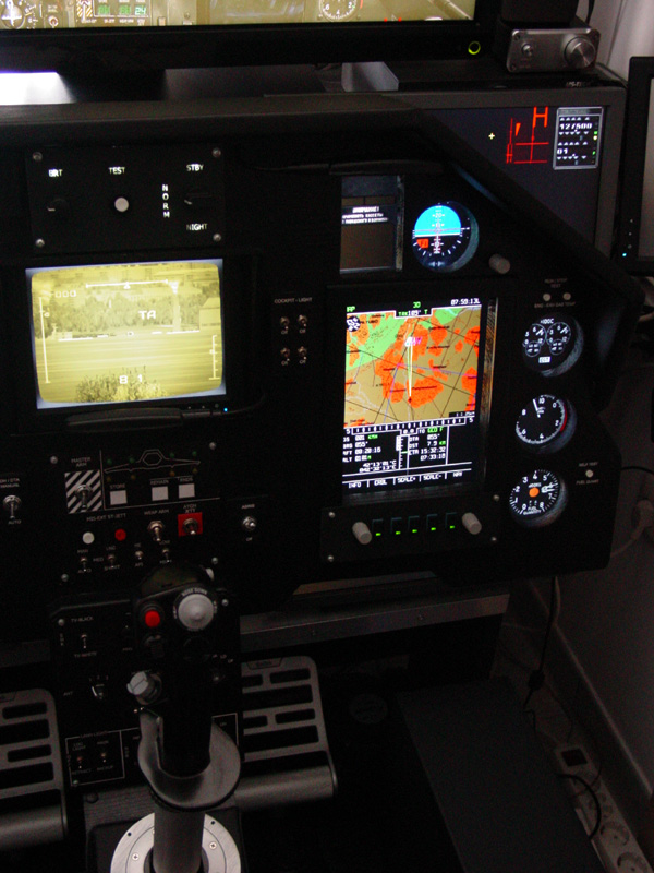

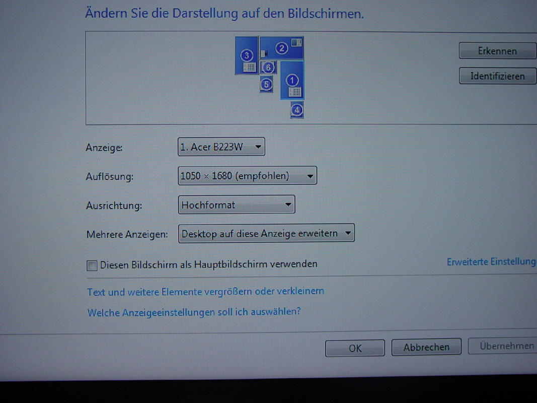

obwohl ich dienstlich zur Zeit voll eingespannt bin, habe ich es endlich mal geschafft, meinen Export der Instrumente auf der rechten Seite an den Start zu bekommen...
es war voll das Konfigurations - Chaos mit den ganzen Monitoren und dem HELIOS... man muss leider den kompletten Export
vom ABRIS, ERKRAN, UV26 usw. Pixelgenau in der LUA angeben...
hat sehr viel Zeit gekostet alles an den "richtigen" Ort zu bekommen, aber ich denke jetzt sieht das ganze schon nach einem
Cockpit aus, oder...?
Habe mal einen Screen von meiner Monitor - Konfiguration gemacht... :gruebel:
