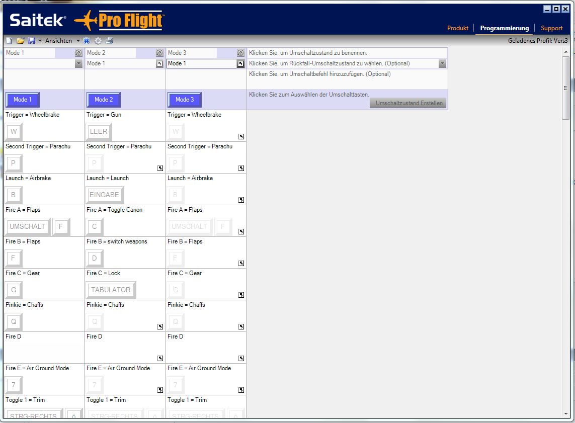

wenn ichs richtig gelesen habe benutzt du die aktuelle Smart Technology Programmiersoftware Version 7.0.2.7
Falls nicht, die gibts im Internet herunterzuladen unter https://www.saitek.de/down/drivers.php
Was ist im ersten Moment verwirrend ist: Die Internetseite dort bietet nur den Treiber für den X-52 Pro zum Download an, erwähnt aber nirgendwo den normalen X-52. Soweit ich weiß ist aber die Programmiersoftware für den X-52 Pro identisch zum X-52 non-pro. Beim Starten des Profileditors sollte dort auch dein Joystick dementsprechend erkannt werden.
Was die Erstellung eines Profils angeht:
1. Programm starten
2. Auf Programmierung klicken
3. Klicke oben auf "Ansichten" und wähle "Rasteransicht" aus.
Anschließend kannst du mit der Programmierung beginnen. Der Punkt ist, du musst für jeden Button des Joysticks eine Taste oder Tastenkombination hinterlegen. Hier ein Screenshot, wie das in einem meiner Profile funktioniert:
Du klickst in das leere Feld eines Buttons und drückst anschließend die Taste auf deiner Tastatur, die du für einen Befehl hinterlegen willst.
Wichtig hierzu ist, dass du weißt, was beispielsweise die Taste "W" oder "P" oder "C" oder "Q" in Lock ON auslöst.
W ist beispielsweise die Wheel Brake
P der Bremsfallschirm
C der Switch zwischen Kanone und Missiles / Bomben
Q sind Chaffs / Flares
Mein Profil findest du hier:
Vers3.zip
(3.35 KiB) 826-mal heruntergeladen
Wichtig: Ich hab das für Lock ON Flaming Cliffs 1.12 erstellt, nicht für DCS. Eventuell gibt das dir aber einen Einblick darin, wie Profile funktionieren. Den Coolie Hat habe ich mit nichts belegt, der sollte also noch zum Sichtwechsel zur Verfügung stehen.
Außerdem hast du noch die Möglichkeit deinen Pinkie Switch (kleiner Finger, rechte Hand) als Switch Button herzunehmen, ähnlich wie die Shift-Taste. Ich hab das allerdings bei meinem Profil nicht gemacht, drum findest du bei mir in der Rasteransicht nur drei verschiedene Modes, nicht aber die Modes mit Pinkieswitch.
Achja: Die Modes änderst du an deinem rechten Stick mit diesem drehbaren Rädchen an der rechten Seite, ganz oben. Durch die drei verschiedenen Modes kannst du dadurch jeden Button des Sticks dreifach belegen - je nach dem in welchem Mode du dich befindest.
