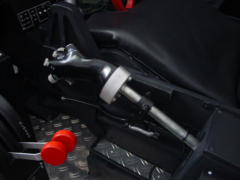

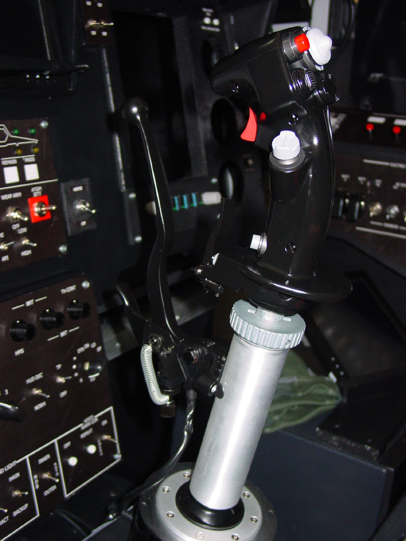

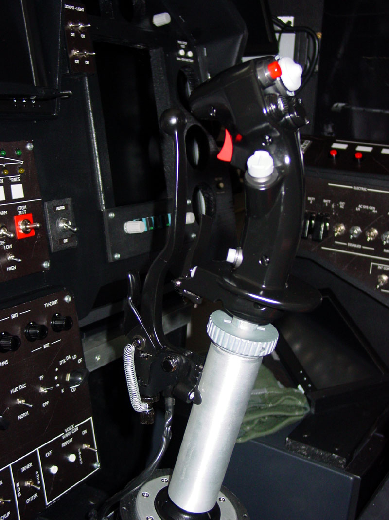

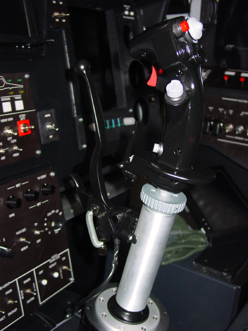

1. Kollektivbremse
2. Parkbremse, mit Arretierung...

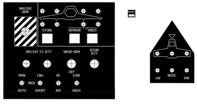

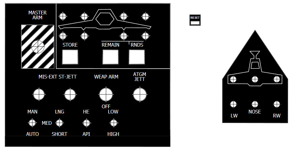

Hmm, Tronix wie kriegst Du das mit den Beschriftungen hin? Die sehen so perfekt aus. Geht das mit diesem Laser-Teil?

JaBoG32_Siddharta hat geschrieben:Hmm, Tronix wie kriegst Du das mit den Beschriftungen hin? Die sehen so perfekt aus. Geht das mit diesem Laser-Teil?
Wen ich die Aufgabe hätte die Beschriftung in dieser Perfektion zu machen, dann würde ich die Deckplaten (Aluminium) mit einer kleinen CNC Fräse gravieren und dann die Gravur mit weißem Lack füllen.

@Sidd / Toolface:
ihr denkt zu kompliziert... eigentlich ist das mit den Panels und der Beschriftung ganz einfach...
hier eine kurze Beschreibung:
1. ich baue die Panels in Inkscape (https://www.chip.de/downloads/Inkscape_15274752.html) nach, ist wie Photoshop nur das ich dort 1:1 mit den Maßen arbeiten kann. Heißt wenn das Panel 15 cm breit ist, kann ich das dort auch eine 15cm breite Grafik erstellen, dann einfach die Beschriftung und andere Grafiken erstellen.
2. wenn das Panel fertig ist, dann einfach mit dem Laserdrucker auf A4 Papier (165g) schweres Papier ausdrucken und an den Schnittkanten abschneiden...
3. auf das Plexiglas mit Sprühkleber kleben und mit mehreren Schichten Klarlack versiegeln.
4. Bohrungen für Schalter, LED usw. machen, Schalter, LED usw. einsetzten und verkabeln...
Im Grunde war es das... :wink:
hier mal ein Bild von einer Inkscape - Datei, wie so ein erstelltes Panel aussieht... :D

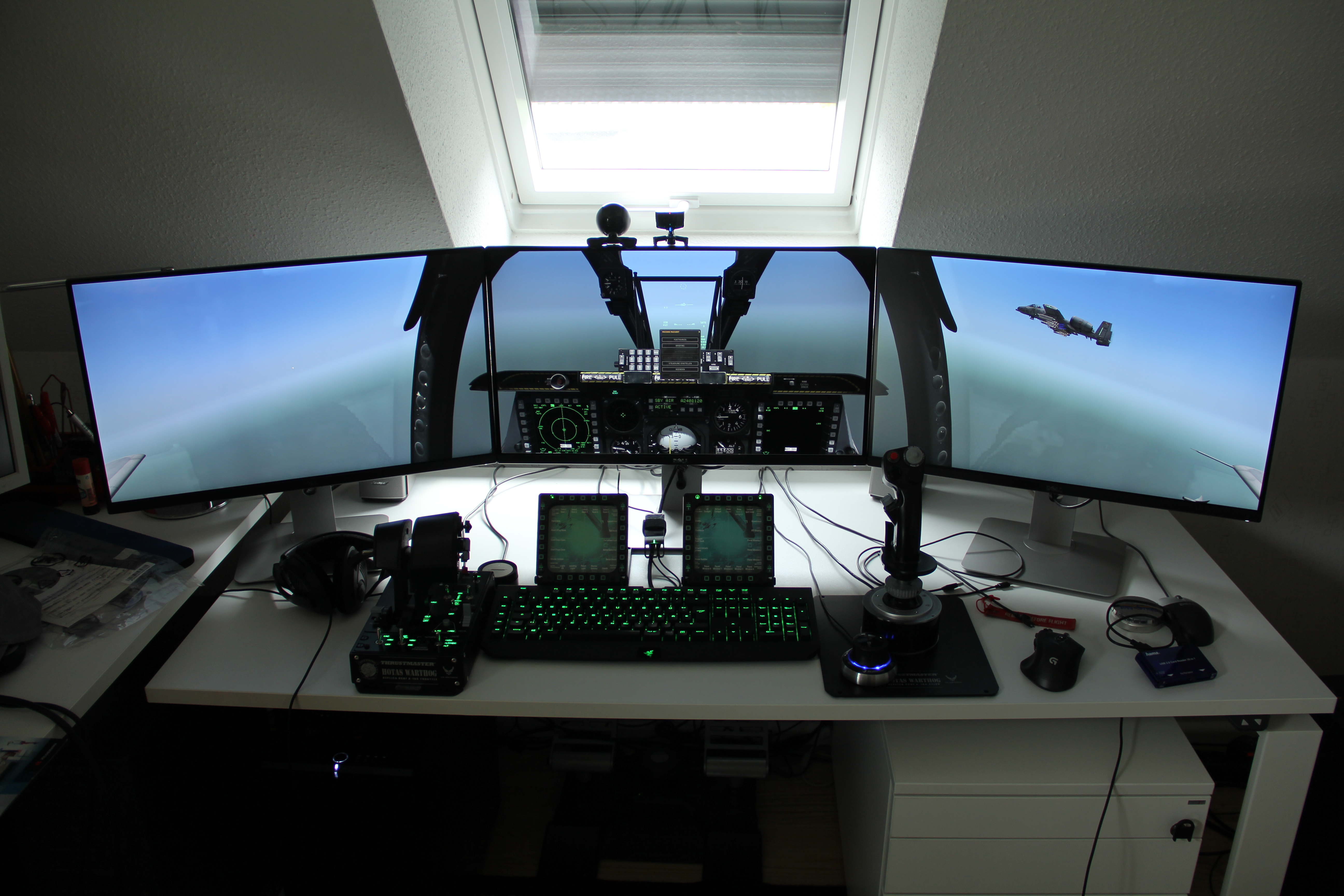

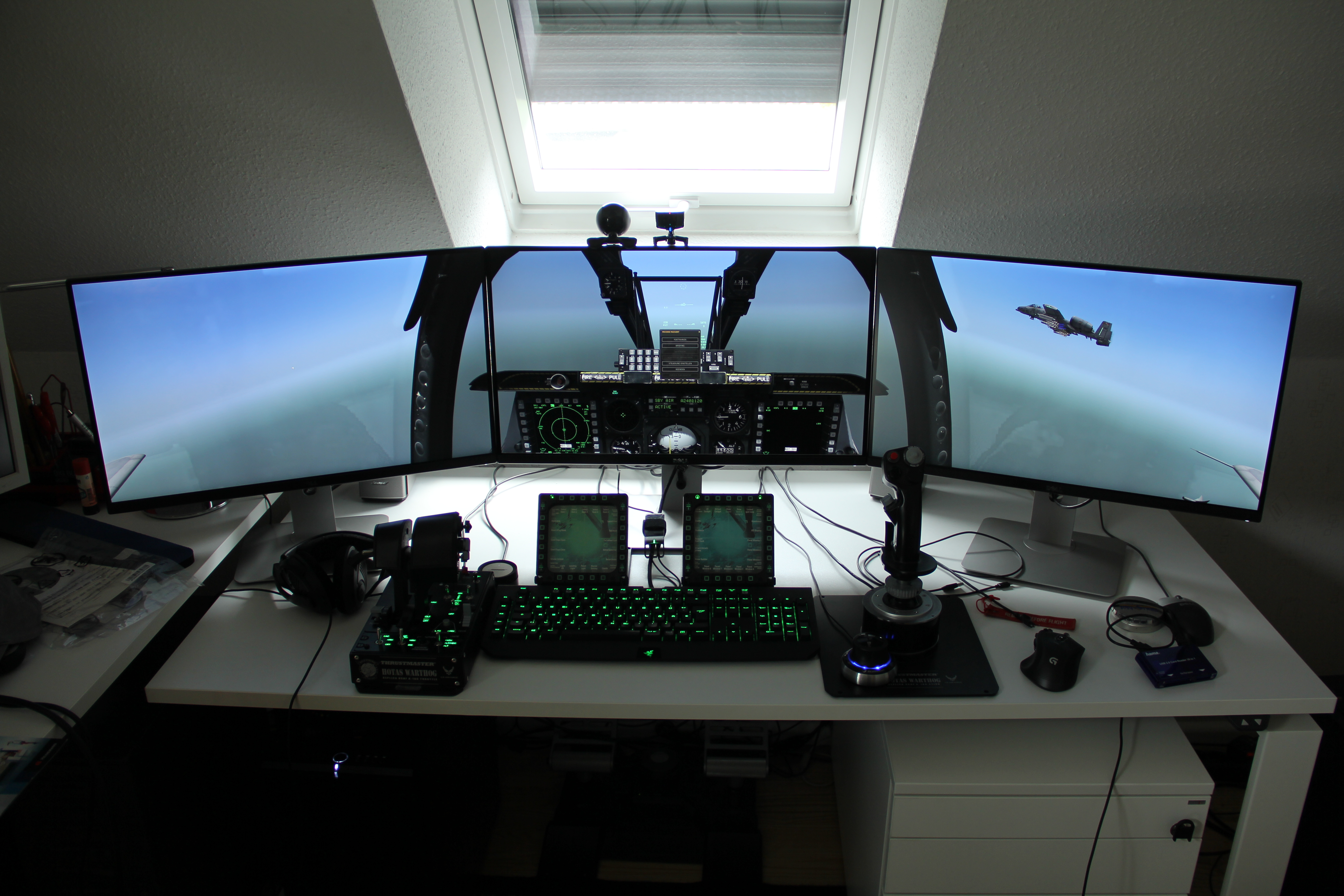

seien wir realistisch: Ich werde ein A-10er.
Zu deiner Fertigungstechnik: Man muß halt nur die Richtigen Einfälle haben :-) Ich bin jedenfalls ganz schön beeindruckt.
Ich würde mir zwar etwas ähnliches wünschen, wage es aber nicht einen solchen meiner Frau gegenüber zu äußern. Ich selbst würde es für mich ja schon für geradezu unglaublich unvernünftig halten. Vom fehlenden know-how, dem Raum und den Mitteln mal ganz abgesehen.
Du wirst mir also kein Pit bauen dürfen... Und ich werde mit meinem Schreibtisch weiterhin leben müssen.
Ich finde aber auch, dass ich da auch schon ein für mich sehr luxuriöses Cockpit habe :-)
