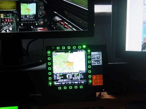

@Toolface: ich finde deinen Schreibtisch cool, vor allem mit der Sicht über deine Monitore... :D

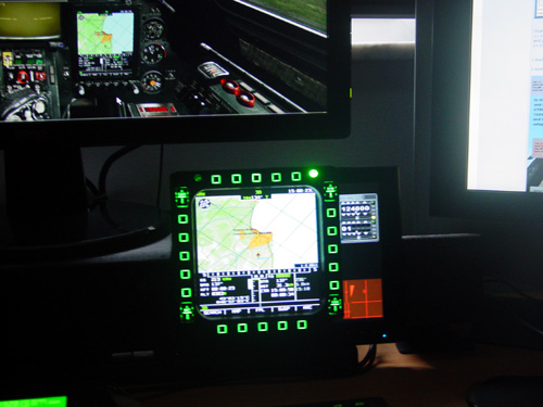

was ich an deiner Stelle noch machen würde (was auch nicht all so viel Geld kostet), die MFD's mit "Leben" füllen, spricht 2 x 8" USB TFT einbauen, dann kannst deine MFD's aus der A-10 exportieren und das erhöht enorm deine Realität... :spring:
Guck mal das Foto, so habe ich auch mal angefangen... :wink:

Die MFCD Rämchen mit Displays zu hinterlegen ist der nächste Schritt den ich mir schon vorgenommen habe. Eigendlich wollte ich mir die von meiner Frau zu Weihnachten schenken lassen. Diesen Sonntag lief aber ein Lenovo 14" 16:9 USB Monitor bei EBAY aus. Das sind dann Gelegenheiten bei denen ich es dann auch schon mal versuche. Diesen habe ich dann doch nicht gekrigt. Was dann noch auf meiner Wunschliste steht ist eine Grafikkarte der "Pascal" Generation. Meine GTX680 ist mit 7950*1440 Bildpunkten gut ausgelastet.
Wenn ich mir so ansehe was ich und andere zu Hause stehen haben (Sparrowhawk: Geile Konstruktion! Und ein gutes Beispiel zu beweisen, dass ich noch vergleichsweise normal bin :-) ) denke ich: "Es ist schon klasse sein eigenes Geld zu verdienen" Wir können uns das Spielzeug kaufen was wir gerne hätten.
Eigendlich könnte man einen Forenordner "Cockpits" aufmachen. In den könnten dann die beiden Threads 360° Pit und Black Shark Projekt verschoben werden. Wer will eröffnet mit dem eigenen Schreibtisch dann einen eigenen. Dort werden dann Anregungen ausgetauscht und Probleme gelöst. Ich bin z.B. an Informationen und Erfahrungen zu den MFCD Displays interessiert. Was ist gut, was weniger? Wie sehr wird die Hardware gefordert? Konfiguration, u.ä... Ich werde mich zu gegebener Zeit mal im TS mit einem Freiwilligen verabreden.

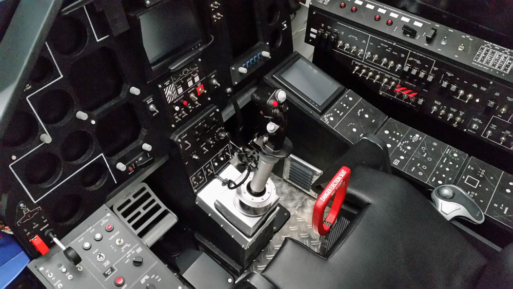

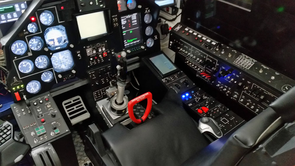

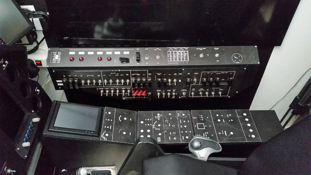

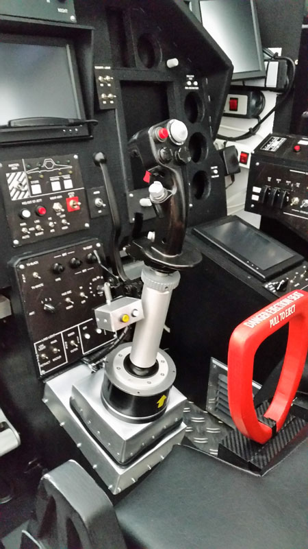

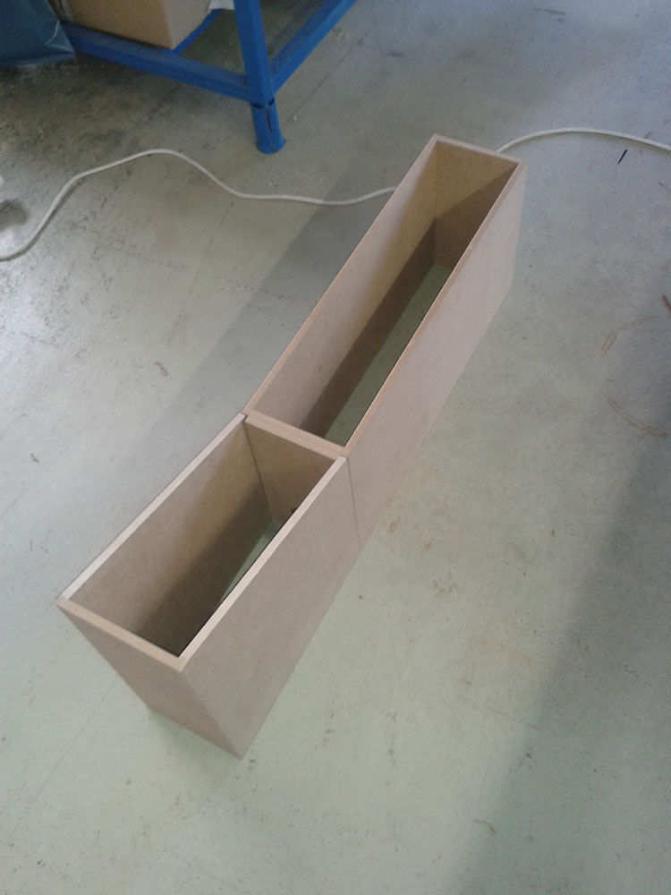

da ich jetzt wieder bisschen mehr Zeit zum basteln hatte, hier mal meine Fortschritte...
bei mir bewegt es sich nicht, so wie bei Sidd, dafür leuchtet alles schön... :lol:

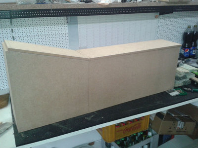

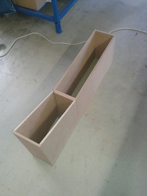

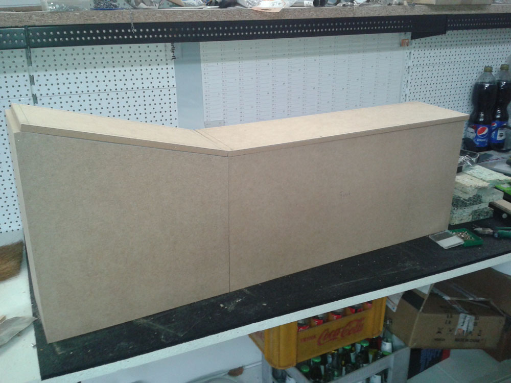

1. angefangen das letzte Seitenpanel aus Holz zu bauen.

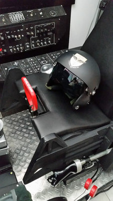

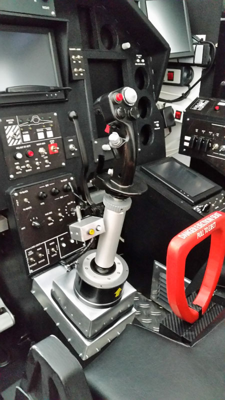

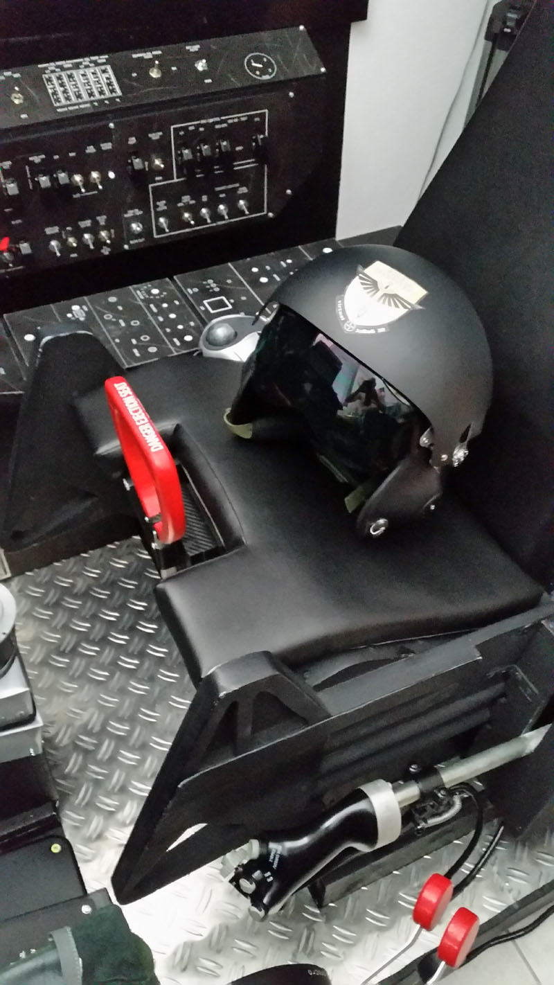

2. Auflage vom Stick im gebürsteten Alu verkleidet.
3. Alubox für die TrackIR Steuerung für meinen Helm gebaut.

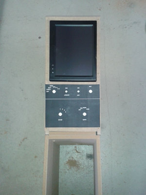

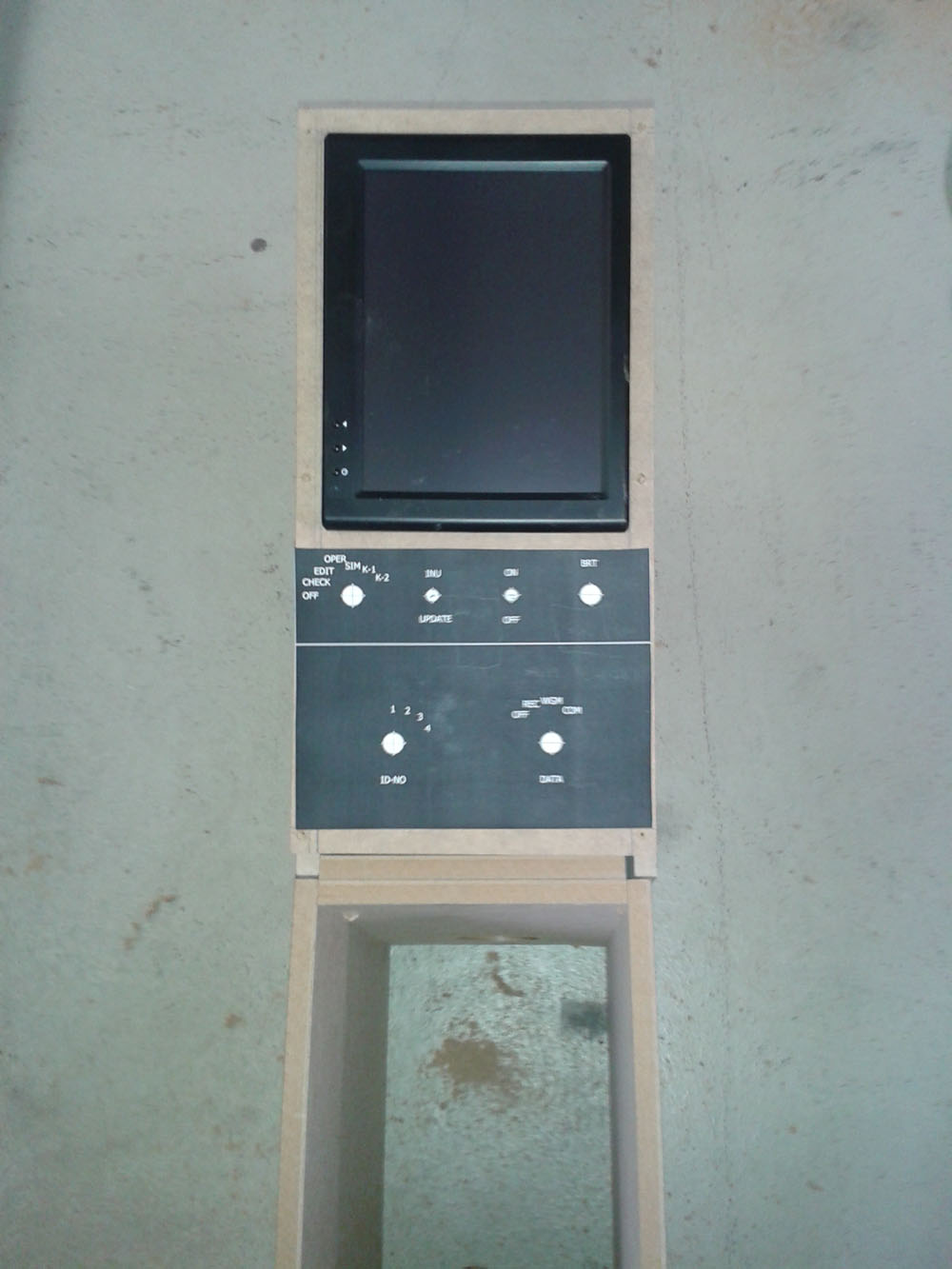

4. Panels für das Seitenpanel in Betrieb genommen.
5. derzeit am Umbau vom Headset und Helm.
Anbei die neusten Bilder... :D so langsam sieht's echt - ECHT aus und fühlt sich auch so an... :mrgreen:

Beitrag von JaBoG32_Tronix » 9. Jul 2015, 15:55
zu Punkt 1
Beitrag von JaBoG32_Tronix » 9. Jul 2015, 15:57
zu Punkt 2 und 3
Beitrag von JaBoG32_Tronix » 9. Jul 2015, 15:59
zu Punkt 4 und 5
