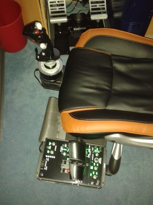

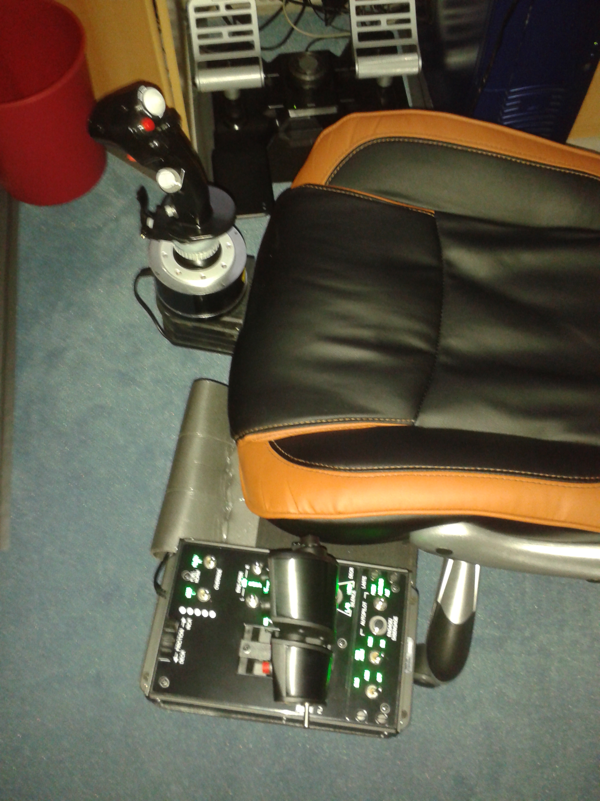

ich hatte am Anfang bevor ich mir mein Pit gebaut hatte ähnliches Problem... ich habe das folgendermaßen gelöst:
unter der Sitzfläche vom Stuhl ein Kantholz angeschraubt, auf das Kantholz dann eine Holzplatte in der Größe vom Throttle
und dann den Throttle drauf geschraubt. Das habe ich auch mit dem Stick gemacht, da kannst ja die "Grundplatte" abmachen und dann die Löcher für die Befestigung am Holz nutzen...
Hat alles bei mir voll gut funktioniert... bis auf die Rollen am Stuhl, jedes mal wenn ich in die Pedale getreten habe, bin ich mit dem Stuhl nach hinten gerollt :gruebel:
