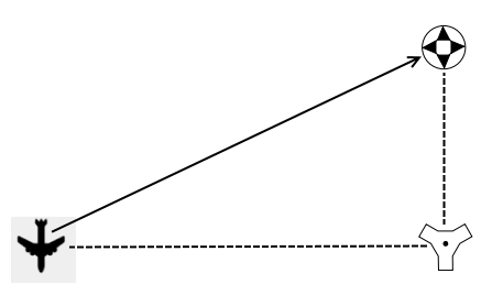

Zunächst dreht man den TACAN ein für den Fix, den man anfliegen soll. In der Regel ist das der TACAN Kanal des Flughafens, auf dem man landen will. Bevor man sich der Control Zone nähert und Kontakt mit dem Controller aufnimmt, hat man dies eigentlich schon getan. Damit kennt man dann die Entfernung und die Richtung, die das Flugzeug vom Funkfeuer hat. Um den Fix anfliegen zu können, benutzt man den HSI, um die Position des Flugzeugs, das Funkfeuer und den DME des Fixpunkts zu projizieren und damit die Richtung zu ermitteln, in die man fliegen muss.
Ein Beispiel:
Wir befinden uns 60 NM westlich von Nellis (12X) in südlicher Richtung und wollen einen Fix anfliegen, der sich 30 NM nördlich von Nellis (also DME 360/30) befindet:
Da sich hier im besonderen Fall ein rechtwinkliges Dreieck aufspannt, kann man schon recht schnell sehen, dass man hier einen Kurs von 060 benötigt.

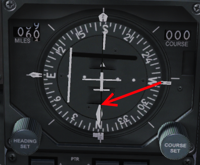

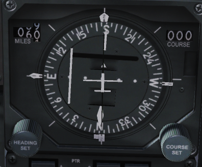

Im HSI dreht man zunächst den Kurs so ein, dass er den Radial des anzufliegenden Fixpunkts aufweist:
Man sieht, dass die Nadel 1 Richtung E (Osten, 9 Uhr) zeigt. Das ist die TACAN-Quelle. Die Kursnadel zeigt auf 360/000, also nach unten auf die 6-Uhr Position.

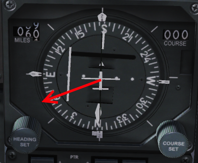

Nun denkt man sich eine Linie vom Ende der Nadel, die auf die TACAN-Quelle zeigt zur Spitze des eingedrehten Kurses:

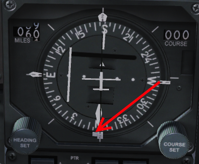

Doch dabei muss noch die Relation der Entfernung vom Flugzeug zur TACAN-Quelle und der des Fixpunkts zum TACAN berücksichtigt werden. In unserem Fall ist der Fix 30 NM entfernt, während das Flugzeug 60 NM entfernt ist. Damit ist der Fix nur halb so weit vom TACAN entfernt wie das Flugzeug. Damit setzen wir die Spitze des Pfeils nur auf die Hälfte der Strecke vom Mittelpunkt des HSI bis zum Rand:
Was man hier schön auf dem HSI wiederfindet, ist das bereits oben gezeigte Dreieck. Dabei ist der Mittelpunkt im HSI das Funkfeuer (TACAN-Quelle), der Anfang des Pfeiles ist das Flugzeug und die Pfeilspitze zeigt auf den anzufliegenden Fix.
Und nun verschieben wir noch die gedachte Linie so, dass der Anfang im Mittelpunkt des HSI liegt:
Damit zeigt die Spitze des Pfeils auf den zu fliegenden Kurs von 060.

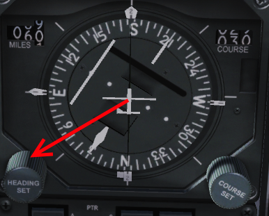

Dazu ein Beispiel - auch mit einem etwas krummeren DME von 030/100 (zwar etwas unrealistisch, weil sehr weit weg, aber ich wollte jetzt für die Screenshots nicht noch großartig rumfliegen ...):

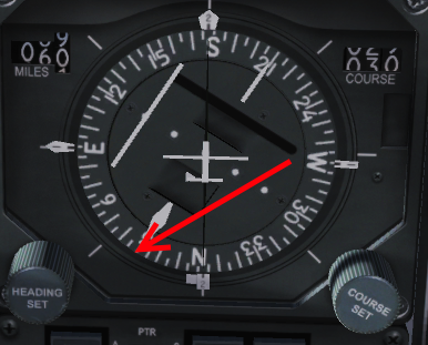

Hier nun mit eingezeichnetem Pfeil. Wir müssen den Start des Pfeils um ca. 40% Richtung HSI Mittelpunkt schieben:
Und nun noch den Pfeilanfang in den HSI-Mittelpunkt verschieben:
Der zu fliegende Kurs wäre also ungefähr 052.

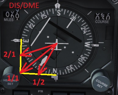

Hab das mal alles grafisch überprüft: völlig in Ordnung :)
Persönlich hab ich nur etwas Probleme bei diesem parallel verschieben, vor allem wenn ich das ganze im Kopf und nicht am Papier mache, daher mach ich eher das, was hier im Bild gezeigt wird (kommt auf das Selbe)

@G-Rex das musst du mir nochmal genauer erklären. Ich kann sehen, dass deine Methode gut funktioniert, wenn der Winkel zwischen Flugzeug TACAN Quelle und Fix 90° ist, Bei allen anderen Winkeln dazwischen sehe ich aber nicht ganz, wie diese Methode da auf das gleiche Ergebnis kommen soll. Interessant wäre das auch bei Winkeln über 90°. Ja, das im Kopf machen, braucht durchaus etwas Übung. Alle Piloten am Monitor können sich einfach einen Stift oder den Finger nehmen. In VR geht das leider nicht gut :-) Aber wenn man das öfter macht, geht das eigentlich ganz gut auch ohne Hilfsmittel.
Re: Point-to-Point Navigation
Beitrag von JaBoG32_G-Rex » 31. Okt 2019, 14:55
Richtig, ich hätte die eine Linie parallel zur Kursnadel zeichnen müssen, nicht zum HDG *facepalm*
So rum ist es richtig (1x parallel zur Nadel 1 und 1x parallel zur Kursnadel):
Im Grunde macht es also keinen wirklich unterschied, weil man sowieso immer parallel verschieben muss :roll:
