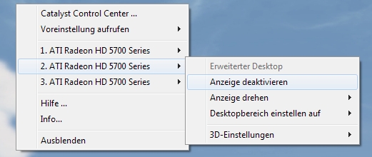

Ähm probier es mal mit einen "rechtsklick" auf das Ati Symbol in der Taskleiste, dort werden dir die 3 Schnittstellen, für die Monitore angezeigt. Dort kannst du schnell den zweiten Monitor aktivieren oder deaktivieren.
Im Beispielbild ist bei mir der 2. Monitor aktiv. Aktivieren des Monitors geht über "Erweiterter Desktop"

Cool, Oiler! Da werde ich mal ein bisschen herumprobieren!!!!!
Dann ist dieses "ATI" Dingsi ja letztenendes doch noch zu etwas zu gebrauchen :D :D :D :D
