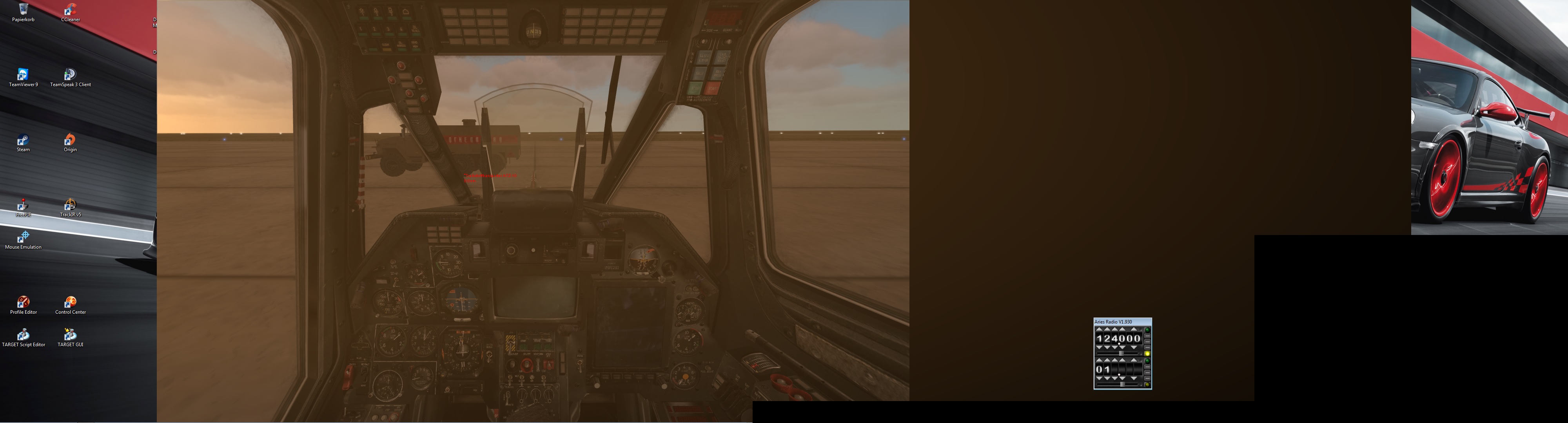

nur ein Problem bleibt noch, will den 19" noch nutzen zum Beipiel für TS... jetzt habe ich, wo ich die USB Monitore angeschlossen habe, auf einmal einen Versatz des Cockpits...
Das heißt im "Hauptmonitor" wo ja das Cockpit zentriert ist fehlen mir ca. 15 cm und auf dem 19" und auf den 8" USB ist der Rest zu sehen... :gruebel:
Das Cockpit ist nur zentriert, wenn ich die gesamte Auflösung um die 2 x 8" erhöhe (3200 + 800 + 800). Das ist aber nicht Sinn der Sache, denn dann kann ich meinen 19" nicht für TS nutzen denn der wird vom DCS "schwarz" gemacht und wenn ich dort TS laufen lasse geht dieser immer in den Hintergrund... :roll:
habe mal ein Bild angehangen...

1. den Versatz habe ich ganz einfach wegbekommen. Habe die Anordnung der Monitore im Windows nicht nebeneinander gemacht, sondern untereinander. Somit bleibt die Auflösung satt 3200 + 800 + 800 -> 1920 und nach unten statt 1080, 1080 + 600 für die 8" TFT's :D
