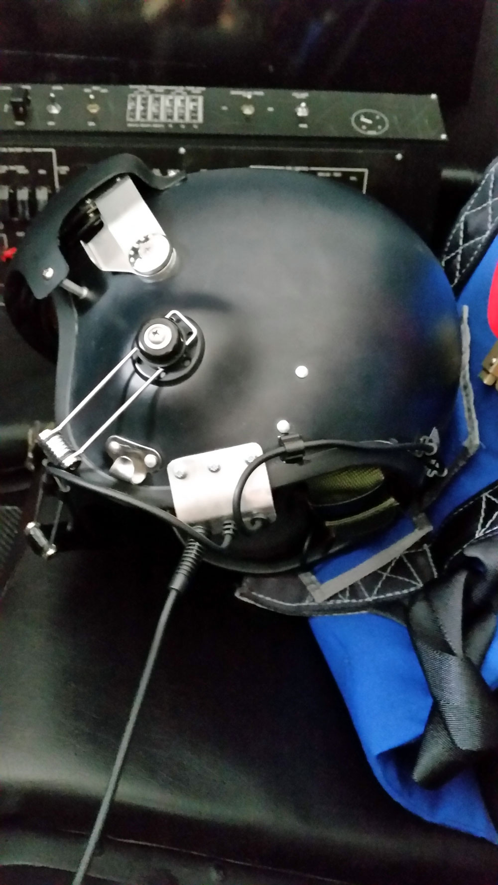

Hi Männer,
habe wieder ein bisschen was am Pit geschafft:
1. Eject - Griff verkleidet
2. Overhead - Panel verkleidet
3. Helm umgebaut (Headset und Micro, wie ich das mit demTtrack Clip Pro löse weiß ich noch nicht)
4. Transformer Pit gebaut, damit ich meinen Throttle nutzen und auch mal "Fixtwing" fliegen kann...
Anbei die neusten Bilder...

Frage: Wie hast Du den Helm verkabelt? D.h. ich seh keinen TrackIR Pro Sensor aber es sind drei Kabel dran.

1.Helm:
Habe mir aus einem Headset das Innenleben und das Mikrofon in den Helm eingebaut, deshalb die 3 Kabel. Das mit dem TrackIR Pro Sensor weiß ich noch nicht wie ich das mache. Meine Überlegung ist, mir den Sensor aus drei LED selber zu bauen und die LED direkt in / an den Helm zu basteln, nur da muss ich erst Testversuche unternehmen, bevor ich das ggf. umsetzen kann.

1.Helm:
