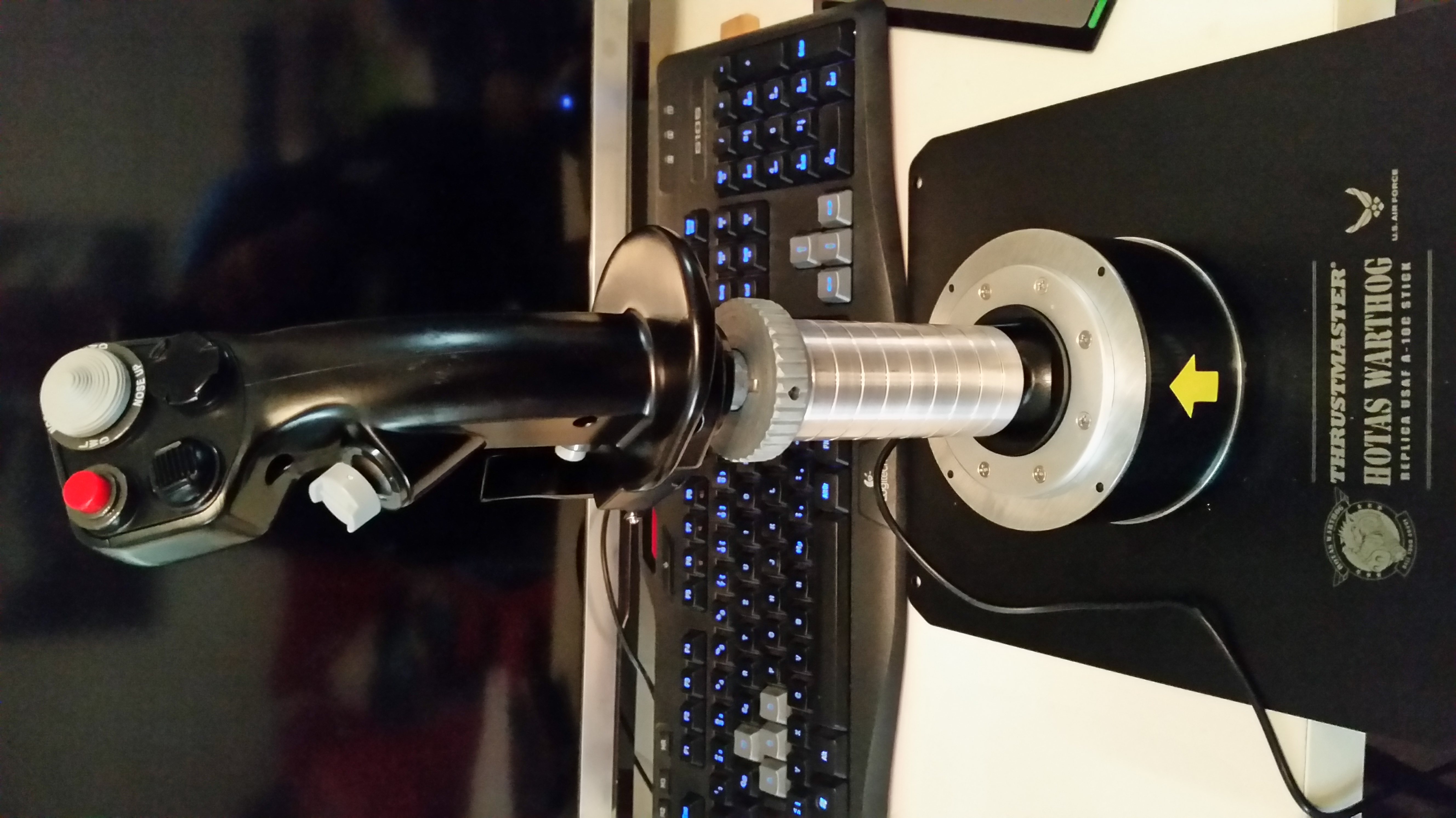

Extention hab ich mir selbst gebastelt, da mir die anderen Rohrdurchmesser über die gesamte Länge zu dick waren.
Ist allerdings nur eine optische Geschichte. Ausserdem passte auf den kleineren Rohrdurchmesser ein Universal-Faltenbalg für LKW Lenkgestänge.
Wenn meine CNC Fräse irgendwann einmal fertig wird, bastel ich eine neue kugelgelagerte Gimbal-Stick-Mechanik wo die Hebelwege entsprechend
kleiner sind (bei annähernd orginaler Sticklänge). Dämpfung bzw. Rückstellung erfolgt dann mit vier 50N Gasdruck-/Kompressionsfedern die normalerweise
bei PKW Heckklappen oder Küchentüren eingebaut werden.

Re: HOTAS Warthog Stick Extension
Beitrag von JaBoG32_Toolface » 11. Aug 2017, 07:52
:shock:
OK Fenris...Willkommen bei den Verrückten.
Beitrag von Siddharta » 11. Aug 2017, 09:00
Aber so was von! *THUMBS UP*
