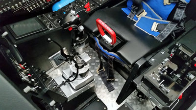

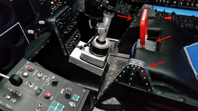

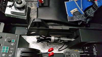

Hi Männer,

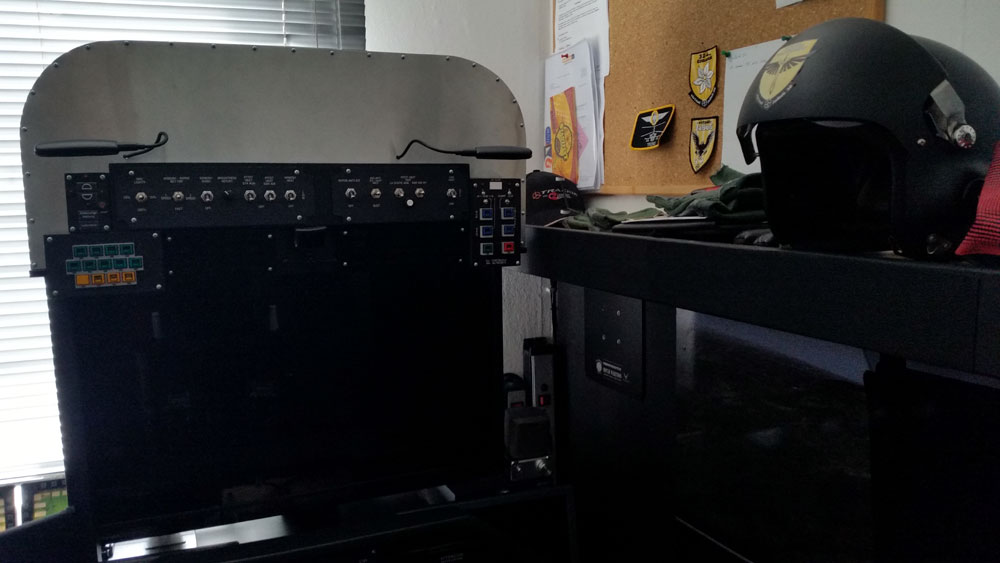

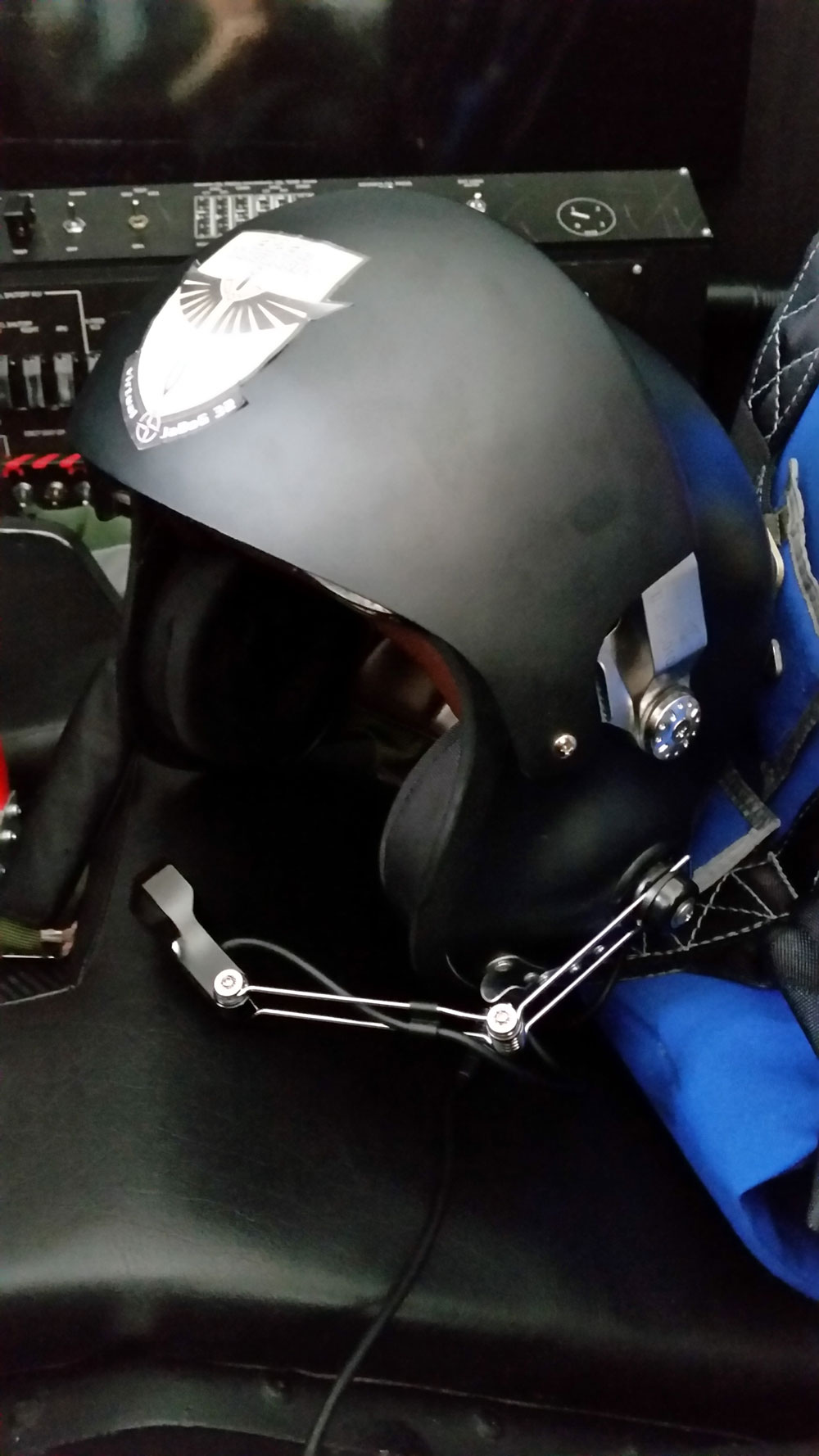

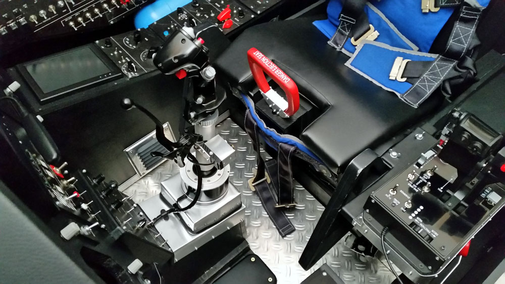

habe wieder ein bisschen was am Pit geschafft:

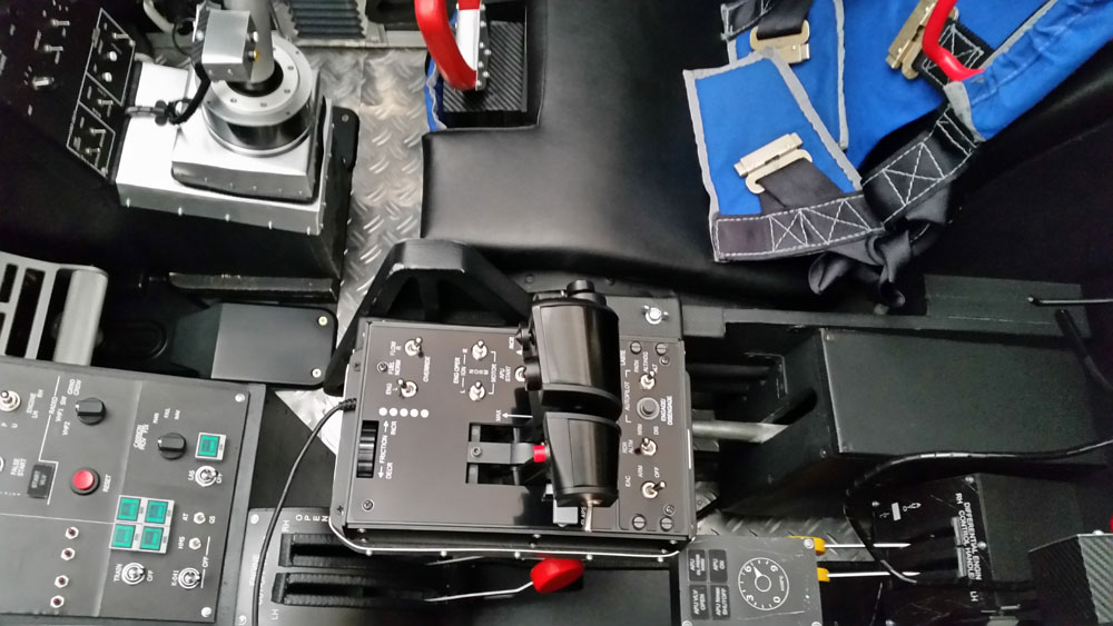

1. Eject - Griff verkleidet
2. Overhead - Panel verkleidet
3. Helm umgebaut (Headset und Micro, wie ich das mit demTtrack Clip Pro löse weiß ich noch nicht)
4. Transformer Pit gebaut, damit ich meinen Throttle nutzen und auch mal "Fixtwing" fliegen kann...
Anbei die neusten Bilder...

Eine wahrer Augenschmaus diese Details! Ich könnte stundenlang, sabbernd diese Bilder anschauen!!!  :pilotnod:

Frage: Wie hast Du den Helm verkabelt? D.h. ich seh keinen TrackIR Pro Sensor aber es sind drei Kabel dran.

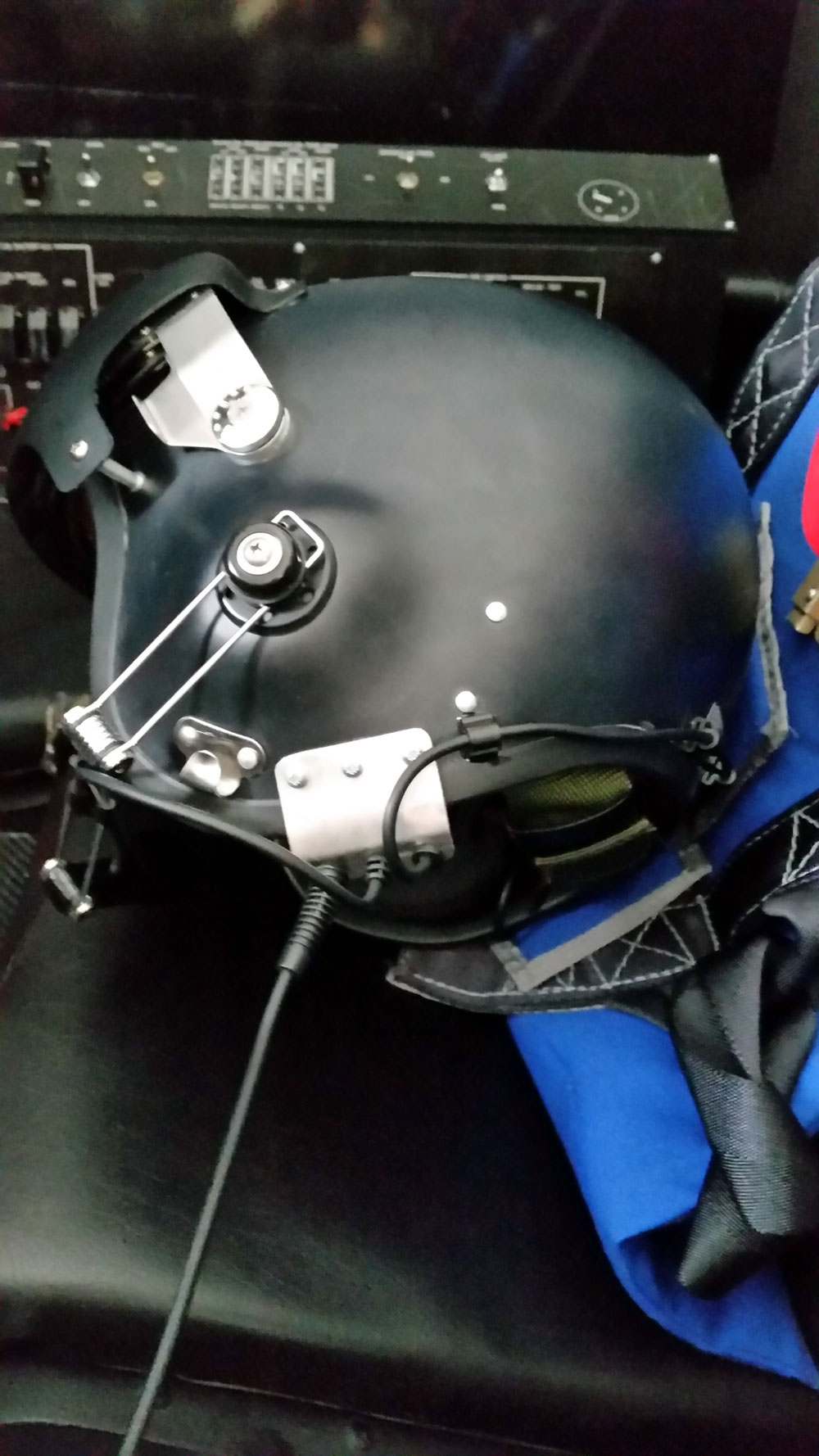

1.Helm:
Habe mir aus einem Headset das Innenleben und das Mikrofon in den Helm eingebaut, deshalb die 3 Kabel. Das mit dem TrackIR Pro Sensor weiß ich noch nicht wie ich das mache. Meine Überlegung ist, mir den Sensor aus drei LED selber zu bauen und die LED direkt in / an den Helm zu basteln, nur da muss ich erst Testversuche unternehmen, bevor ich das ggf. umsetzen kann.
Link zum Headset: https://www.amazon.de/gp/product/B005J9 ... ge_o00_s00

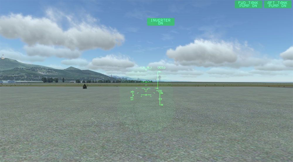

2.DCS Ingame Pit:
Problem hierbei ist, dass die von DCS bereitgestellte HUD - Ansicht (Alt+F1) für mich leider nicht gut gelöst wurde, denn man sieht keine „Nase“ vom Heli und hat „0“ Referenzpunkte im Raum, wo sich der Heli befindet, außerdem hat man auch noch die blöden Warnlampen“ in der Ansicht… (siehe Bild unten)
da ich „alle“ Anzeigen, Schalter und Lampen in mein Pit eingebaut, exportiert und in Funktion habe, also könnte ich rein theoretisch auch ohne „Front - Bildschirm“ fliegen…
Man kann da nur mit der FOV ein bisschen experimentieren, aber damit habe ich mich noch nicht wirklich beschäftigt, da muss man wohl Einstellungen in der View.lua, SnapViews.lua und Server.lua tätigen und zur Zeit habe ich von der LUA – Thematik die Nase voll…

1.Helm:

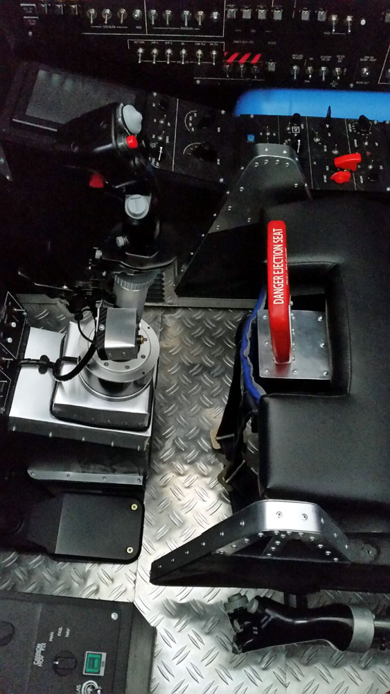

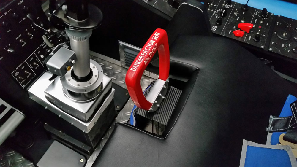

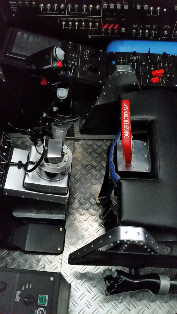

Es sind halt spannende Themen wie 1.5 und 2.0 in den Vordergrund getreten... Trotzdem habe ich mein Ejection Seat mit Alu verkleidet und ich beschäftige mich derzeit mit DCS - BIOS, denn dort ist jetzt auch endlich ein Export vom KA50 vorhanden.
Anbei noch ein Bild vom Sitz...
						zur Zeit ist bei mir ein bisschen die "Luft" raus beim Ausbauen von meinem Pit...
Sieht lecker aus - wie auch der ganze Rest vom Pit!
Irgendwann werde ich Dich doch mal gezielter interviewen. Mich interessiert vorrangig mal, wie Du den collective lever gebaut hast

sooooo.... ja, das Projekt gibt es noch UND es wird auch noch ein bisschen am Pit gebastelt...
Zur Zeit arbeite ich an einem "realen" HUD... es gibt die Möglichkeit das HUD aus DCS zu exportieren und dann auf ein anderen Monitor auszulagern... das ganze funktioniert auch sehr gut, dass Problem ist nur, dass es ein Bug in der DCS - Programmierung gibt. Sobald das HUD exportiert wird, hat dieses einen Versatz von ca. einem CM nach oben, sodass man das HDG usw. nicht mehr sehen kann...

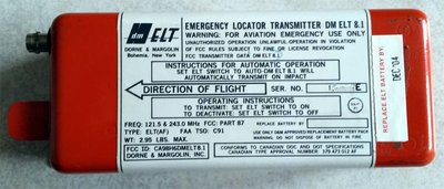

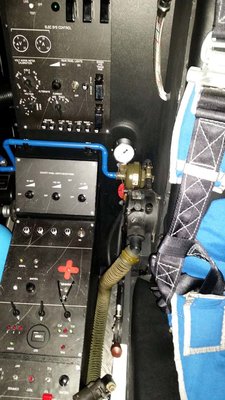

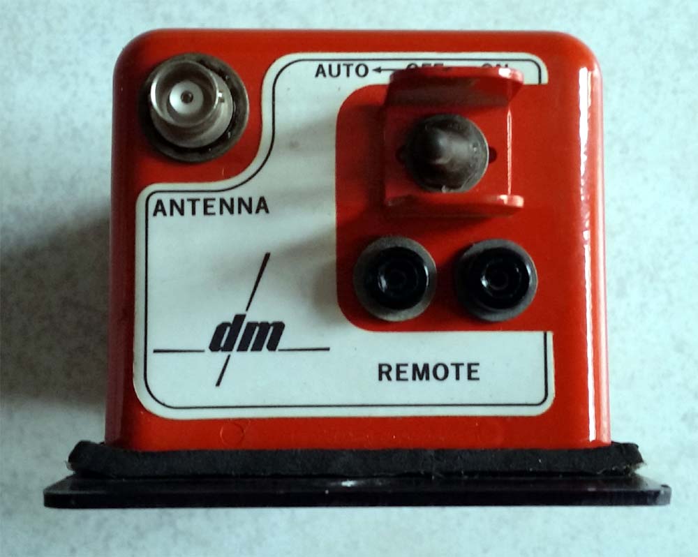

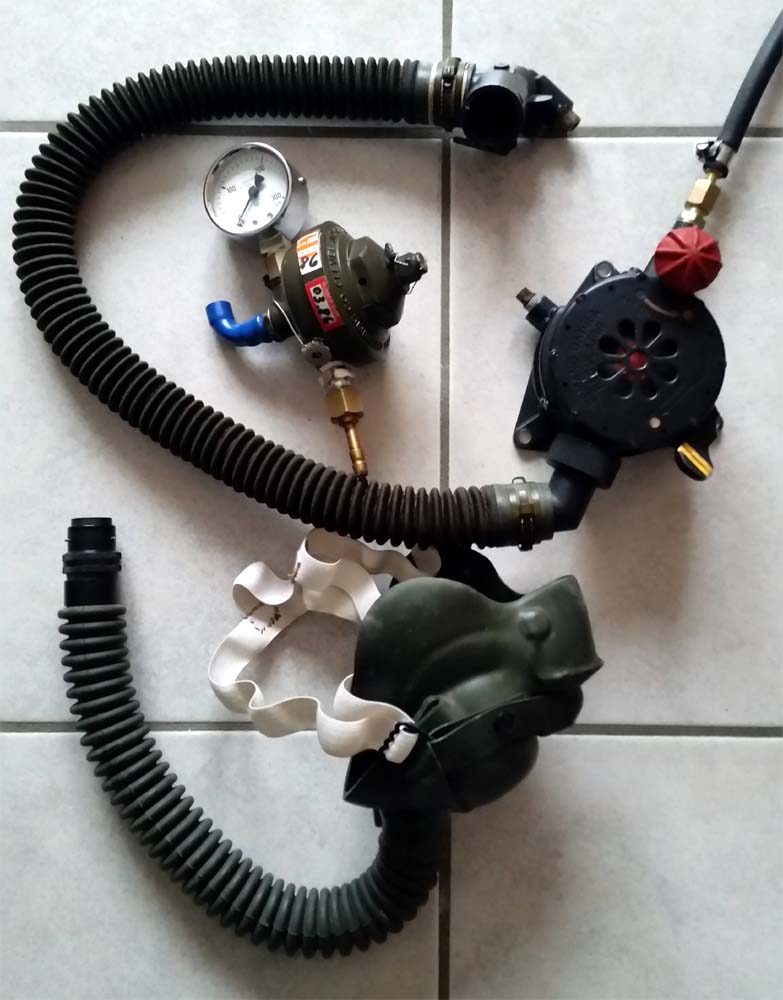

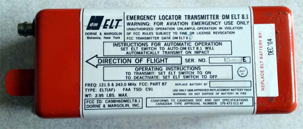

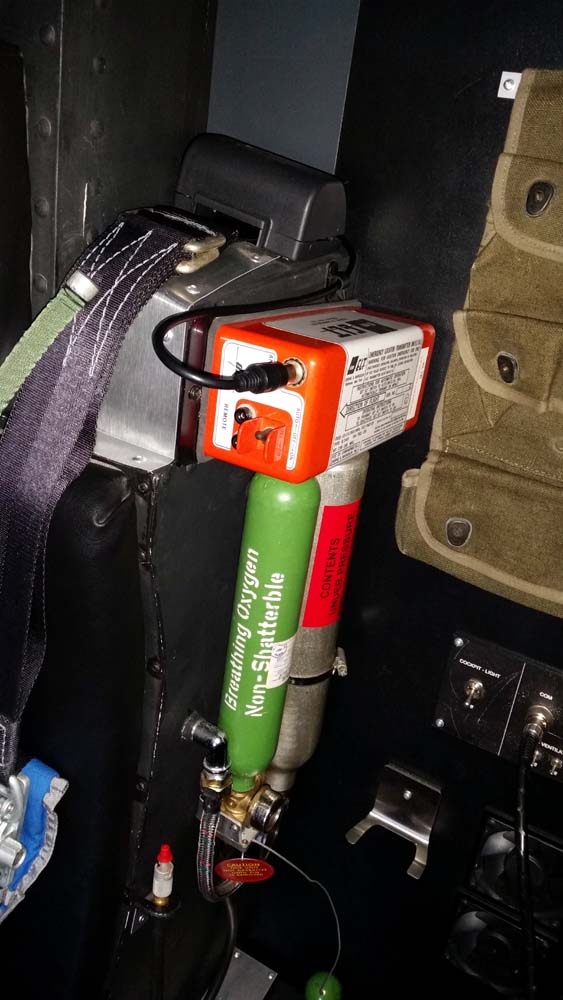

als zweites habe ich wieder bisschen an dem "Feeling" des Pit's gearbeitet... ich habe mir einen originalen Notsender und eine Sauerstoff - Anlage mit Maske ersteigert und diese eingebaut...
anbei ein paar Bilder...
