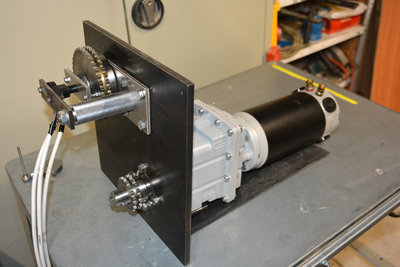

Beitrag von Siddharta » 7. Nov 2017, 21:43
UPDATE :roll:
Endlich mal was neues an der Front:

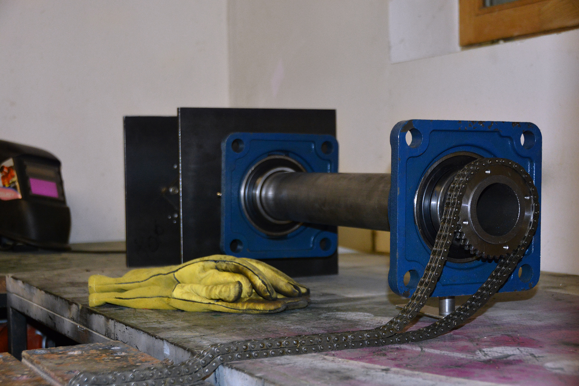

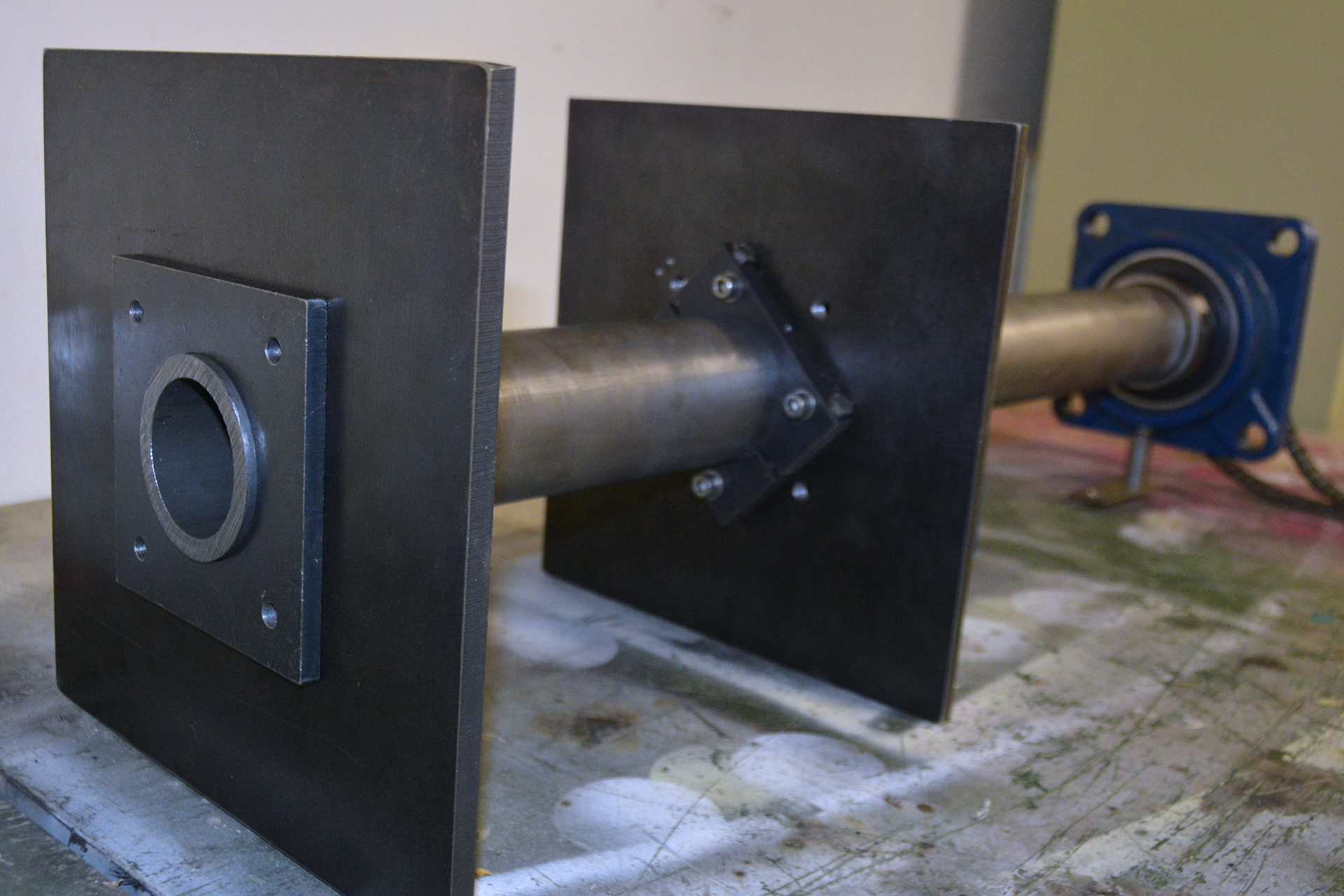

Alle kritischen Bauteile der zweiten Achse sind fertig!
Die Antriebsachse mit D=80mm kommt auf stolze 80kg.
Die Platten vorne sind die Aufnahme für den U-Rahmen (da kommt dann der Korb mit der Bankachse und Pilotensitz drin).
Alle Elemtente sind schnell zu demontieren durch Spannlager und Spannsätze.

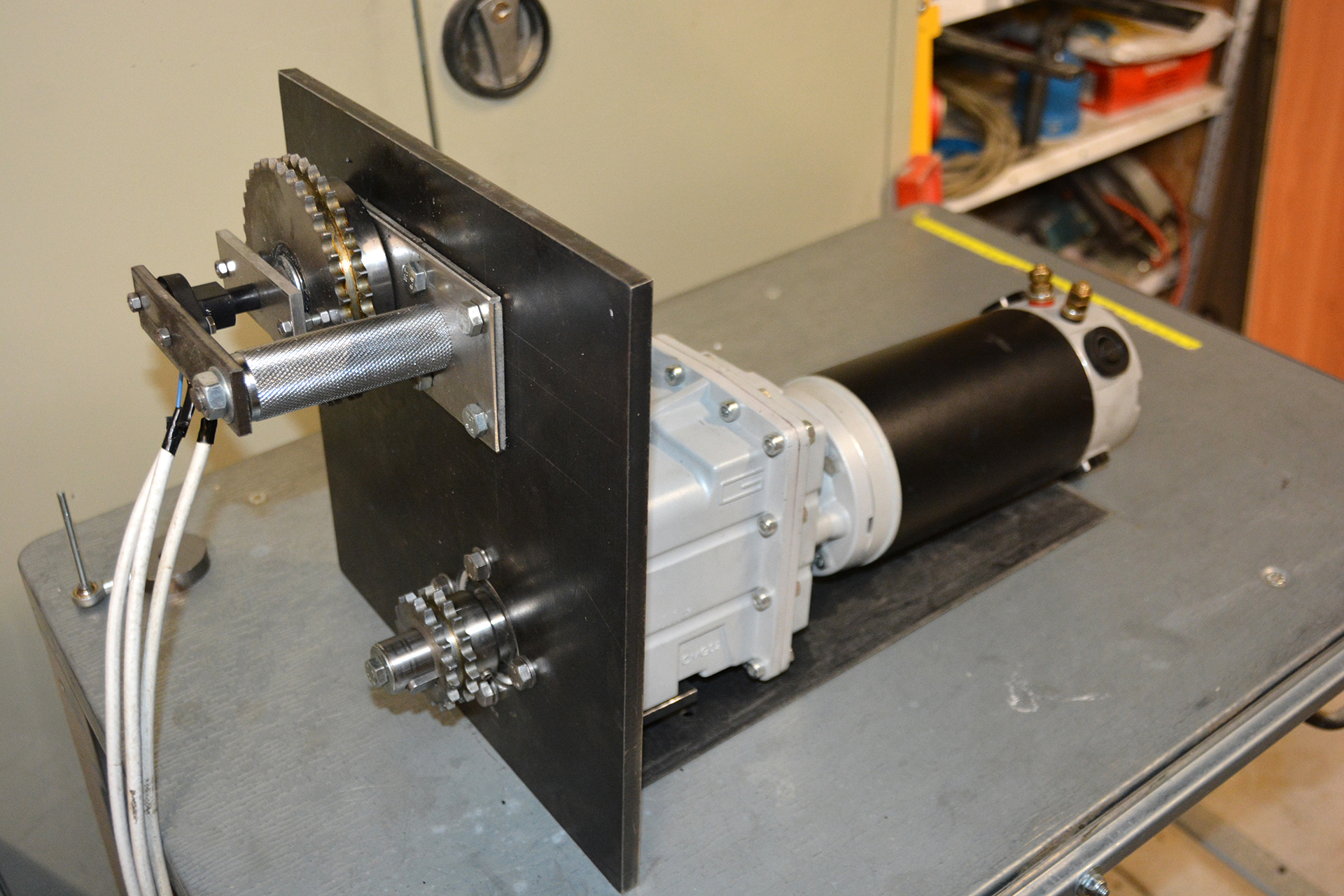

Der 24V DC-Motor (Gewicht mit Getriebe schlanke 25kg, Peak 3,5KW) wird über eine Doppelkette an die Achse angeflanscht.
Elektronik und Antrieb wurde komplett getrennt: Im Foto seht Ihr ein zweites Zahnrad das gleichzeitig Kettenspanner und Winkelsensor ist.
D.h. ich kann die Antriebachse, Korb, Motor demontieren ohne die Sensoren anzufassen oder neu zu kalibrieren.
Das ist Luxus für mich :-)
Ebenfalls fertig ist die gesamte Elektronik mit Arduino, Sabertooh, Fernsteuerung.
Jetzt wird die Rahmen geschweißt für Antriebsache und dann gibt es wohl bald eine Hochzeit :mrgreen:

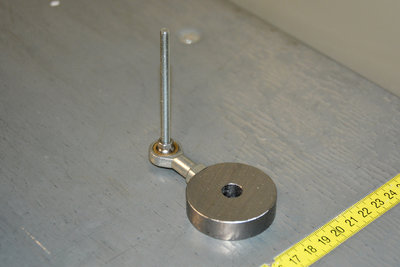

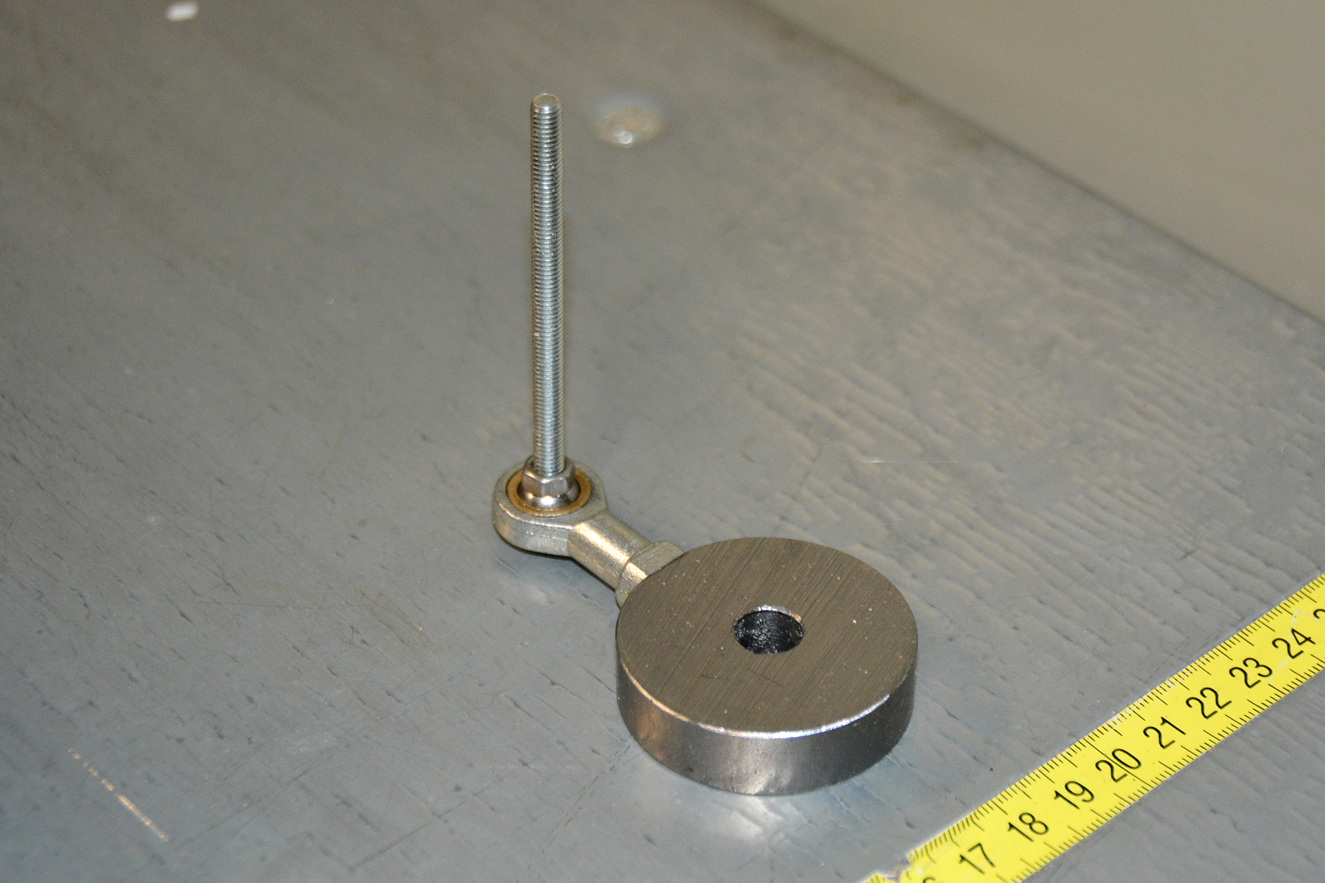

Ah ja, ein Foto zeigt die Kurbelaufnahme für die neue FFB Ansteuerung (ohne Federn/Kabel).
Damit gibt es kein Delays mehr und ich kann ein realistisches Force Loading getrennt für Roll und Pitchachse realisieren.
