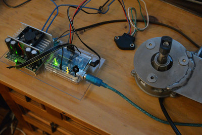

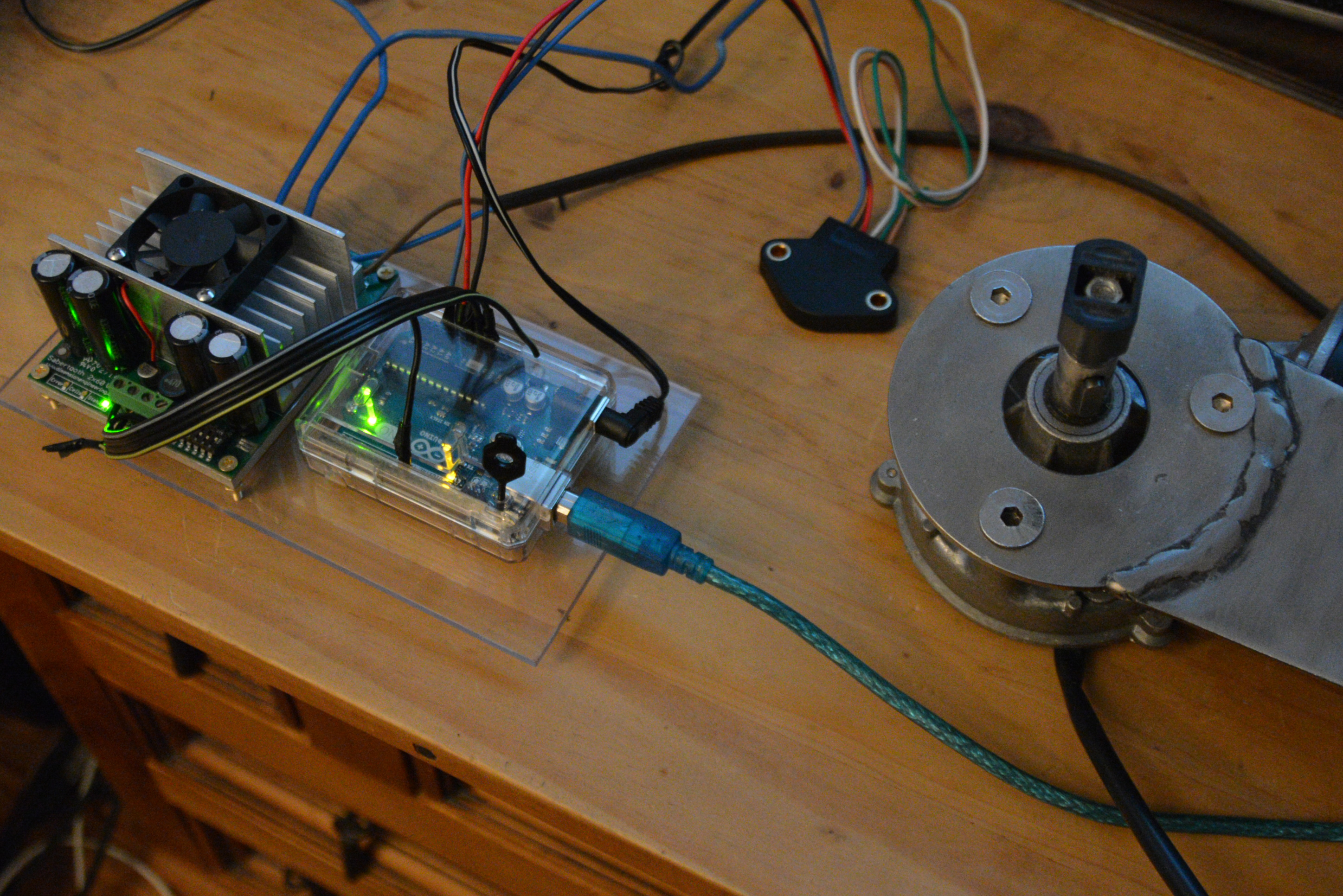

- Diese Daten werden über USB an den Arduino Uno (Microcontroller) geleitet.
- Eine Firmeware für den Arduino Uno (nennt sich XPID ; C Code) https://www.x-sim.de/forum/viewtopic.php?f=39&t=723
ermittelt den Ist-Wert des Motors über ein 5V Feedback Analogsignal.

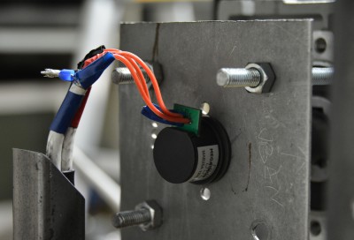

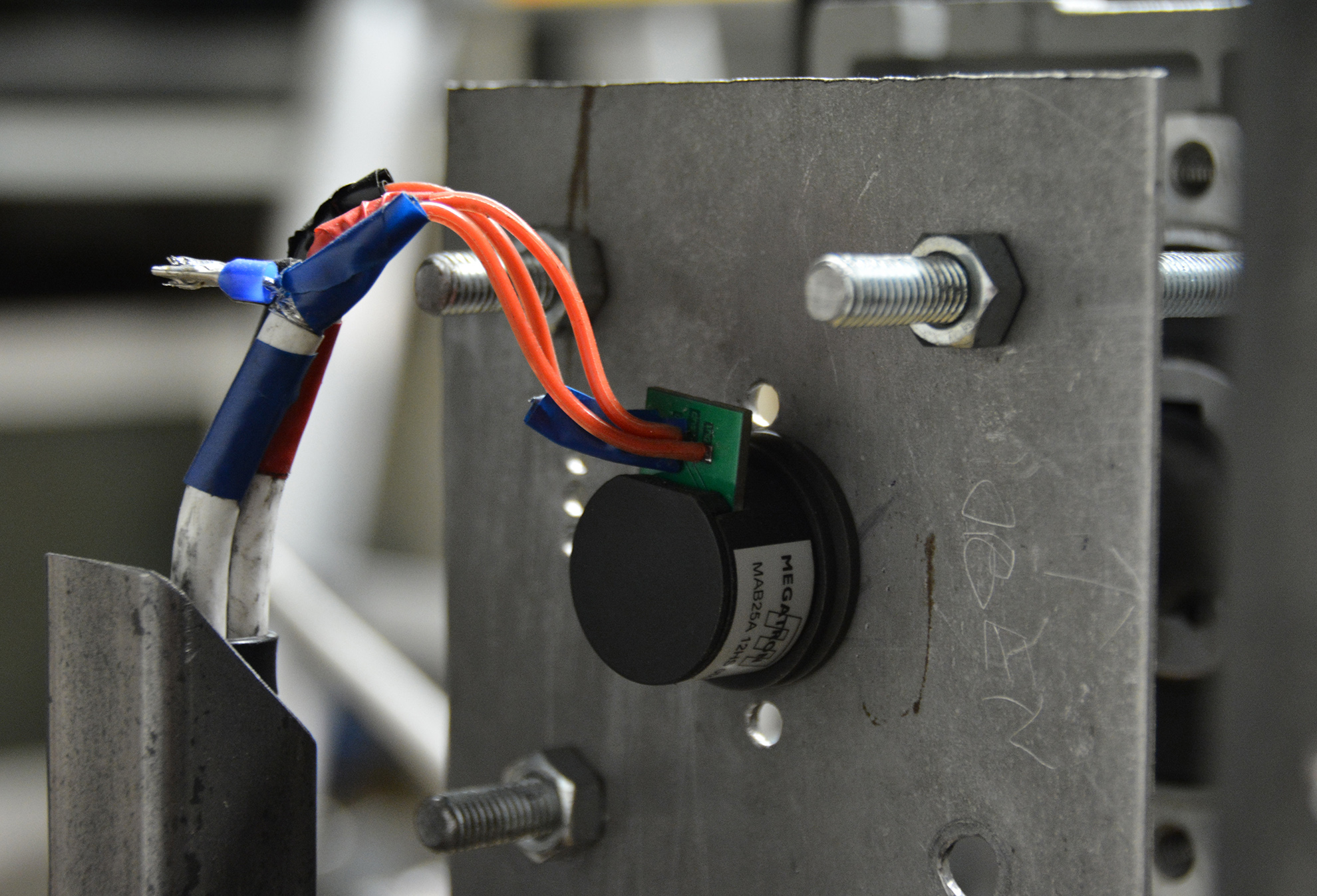

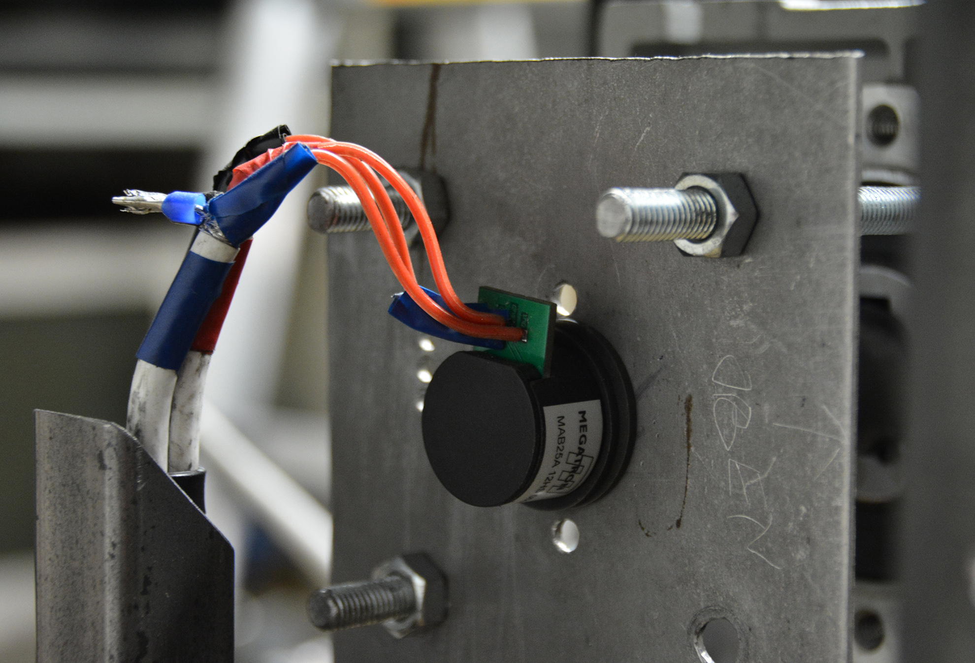

- Dieser Feedbacksensor muss rüttelfest, linear und absolut sein, d.h. normale Hallsensoren mit 0,5 bis 4,5V funktionieren nur bedingt.
Am Besten funktioniert bei mir Der hier:
https://www.megatron.de/produkte/hall-e ... ab25a.html
- Dann vergleicht die Arduino Firmeware den Ist-Wert mit dem Sollwert (das ist die Signalkurve die von X-Sim aus DCS bekommt).
- Das Ergebnis wird über einen PID Regler geglättet und in serielle Steuerbefehle (8 Bit d.h. max. 1042. Stellungen) umgewandelt.

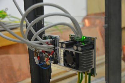

- Diese gehen an die Motorsteuerung (H-Bridge):
https://www.dimensionengineering.com/pr ... rtooth2x60
Die wandelt alles in ein Pulsweitenmoduliertes (PWM) 12V - besser aber 24V Lastsignal um.
- Das PWM Signal schaltet den Motor extrem schnell an und aus (32khz), um damit den Motor langsamer oder schneller laufen zu lassen, sowie links oder rechts rum.

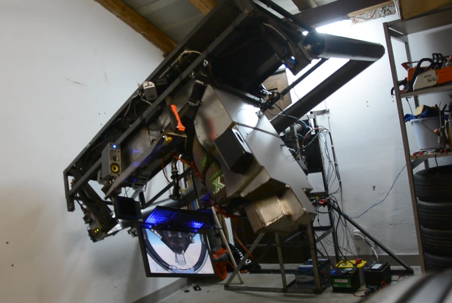

- Es gibt verschieden Ansätze für 360° Simulatoren - ich hab die klassische Anordnung mit zwei Achsaufnahmen gewählt.
Vorteil: Einfache Konstruktion und robust, aber platzintensiv (240cm lang, 220cm breit, 270cm hoch)

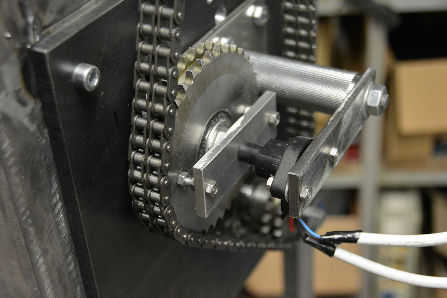

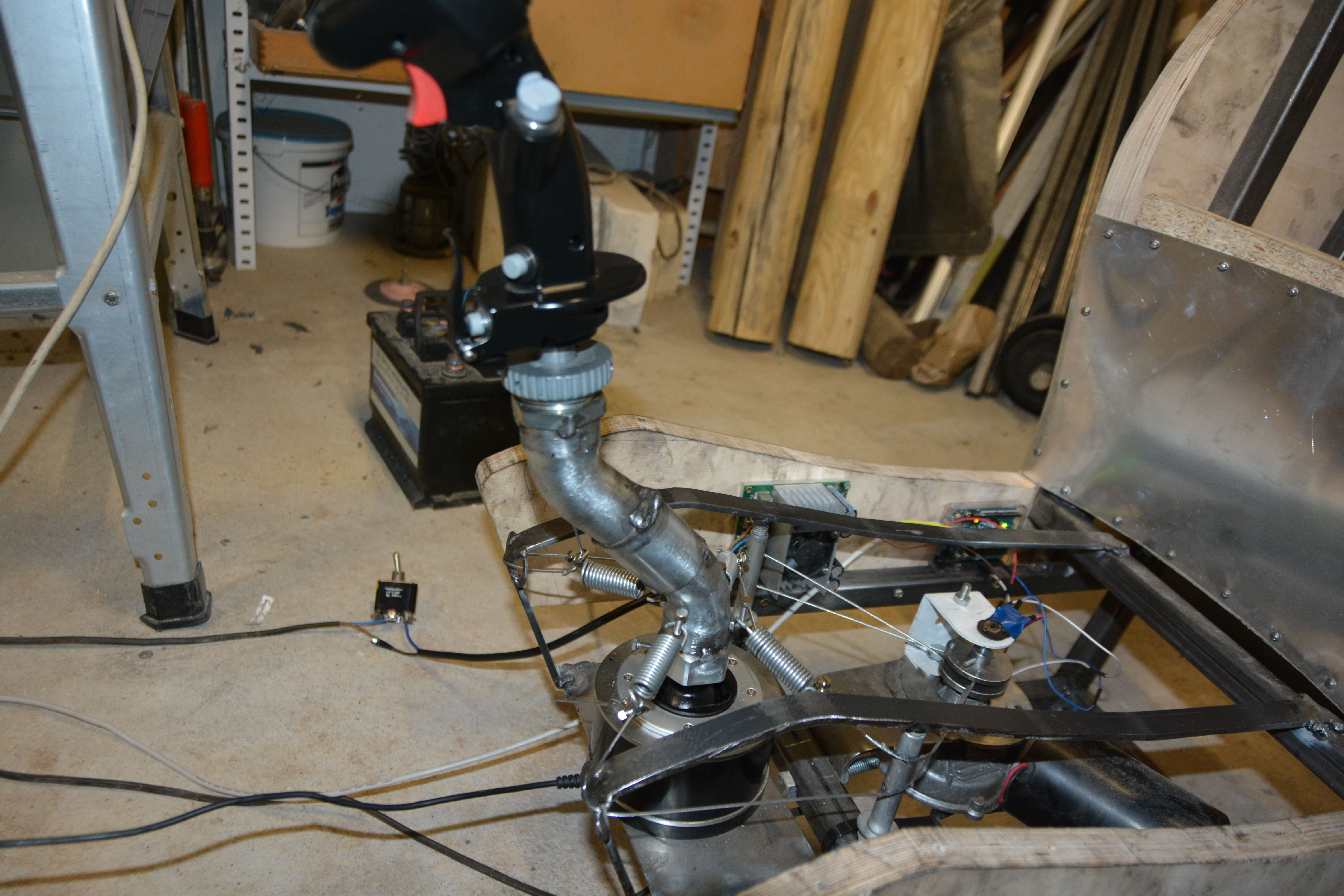

Stickverlängerung: Durch die Drehkräfte kann man selbst mit dem Warthog Stick nicht vernünftig fliegen. Ich habe eine Verlängerung von 28cm verbaut und an der Basis des Griffes zwei Lenkraddämpfer (Motorrad) montiert plus zwei Federn für die Zentrierung. Thx an Bergison für die geniale Idee. Bei starker Dämpfer Einstellung hat man auch gleich ein manuelles Trimsystem!
Im Endeffekt braucht Ihr 10 bis 15kg Wiederstand um realistische und präzise Steuereingaben zu machen. Leider sind mehr als 10kg nicht zu empfehlen, da Euch sonst die Basis vom Warthog Stick abbrechen könnte.
Noch so eine ganz Verrückte Idee: Die zwei Federn für X und Y die durch einen Akturator vorgespannen (je nach AOA oder Gs) und könnte so ein Force Feedback erzeugen...mal sehen *G

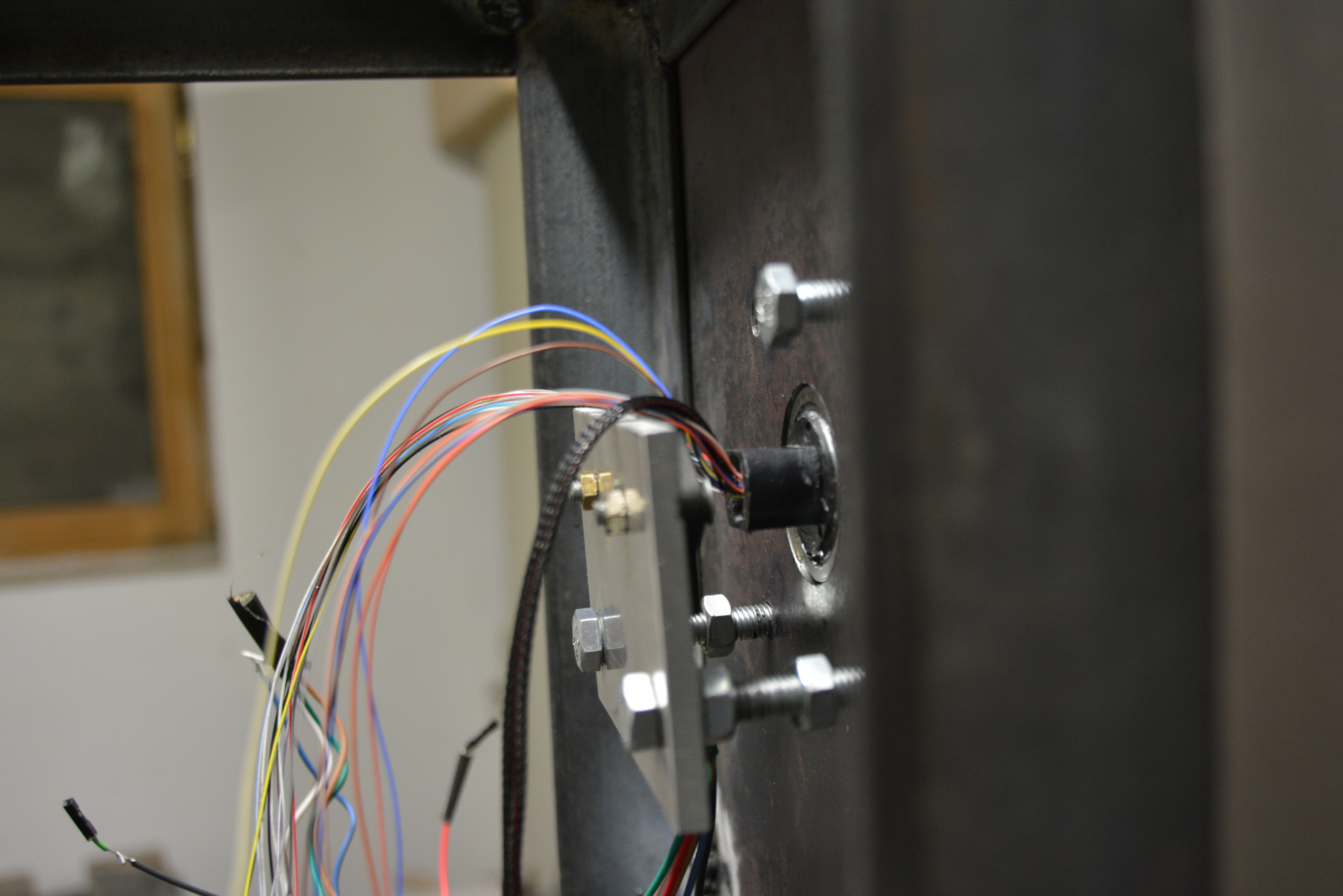

Um den Strom dafür ins Pit zu bekommen braucht man hochwertige Drehschleifer
https://www.ebay.de/itm/Drehdurchfuhrun ... 2c93eed624
Ich hab einen mit 10 Steuerleitungen und 3 Spannungsleitungen (220V). Die Steuerleitungen führen das USB Signal vom PC zum Microcontroller. Achtet darauf das ja keine Mechanische Belastung auf dem Teil liegt!

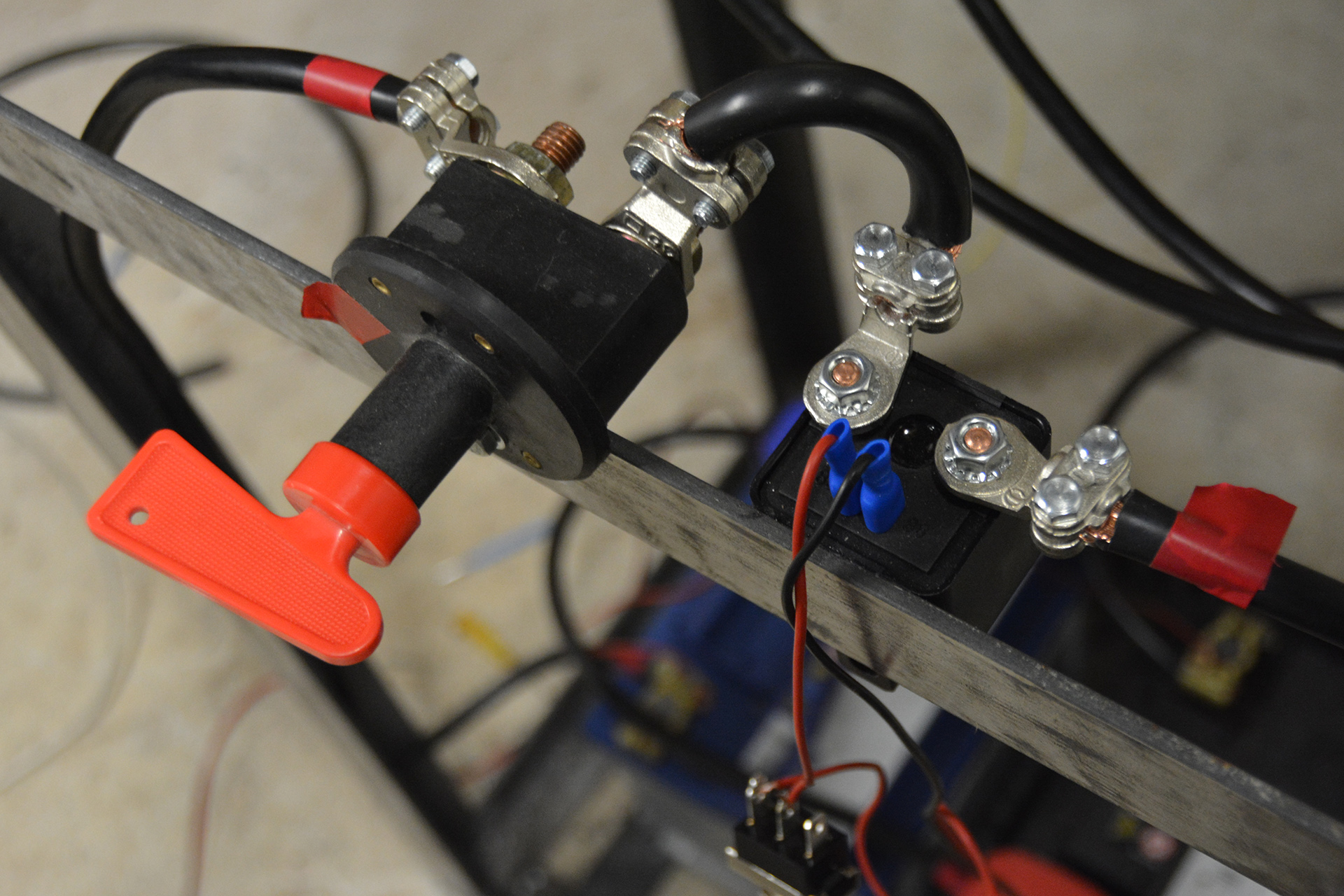

- Notaus-Schalter: Um die 24V Laststrom abzuschalten habe ich ein Lastrelais zwischen Motoren und Batterie gebaut. Vom Pit aus geht über zwei Signalleitung ein 12V Steuersignal zu den Relais. Wird das Steuersignal durch den Schalter gekappt, trennen die Relais den 24V Laststrom. Denkt nicht mal daran den Laststrom direkt über einen Schalter im Pit zu trennen.

- Verwendet NUR geprüfte Drehdurchführungen die wirklich für 230V (Durchschlagschutz bis 700V Spitze) ausgelegt sind!
Und erdet mit dem Nullleiter das gesamte Cockpit.

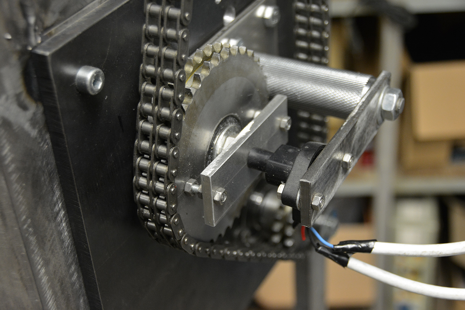

- Die Lager der Achsen müssen radial und axial gelagert sein (bei 180° drücken min. 250kg auf das untere Lager!!!)
- Antriebswelle und Antriebswellenflansch des Motors MUSS aus Werkzeugstahl und min. d=25mm haben...sonst Bruch. Am Besten 35mm wenn Ihr wie ich eine Kabeldurchführung habt.
- Demontierbarkeit (z.B. durch Kettenantrieb) ist ein wichtiges Stichwort um sich das Leben leichter zu machen. Ah und vergesst nicht Deckenhöhen und Türbreiten.

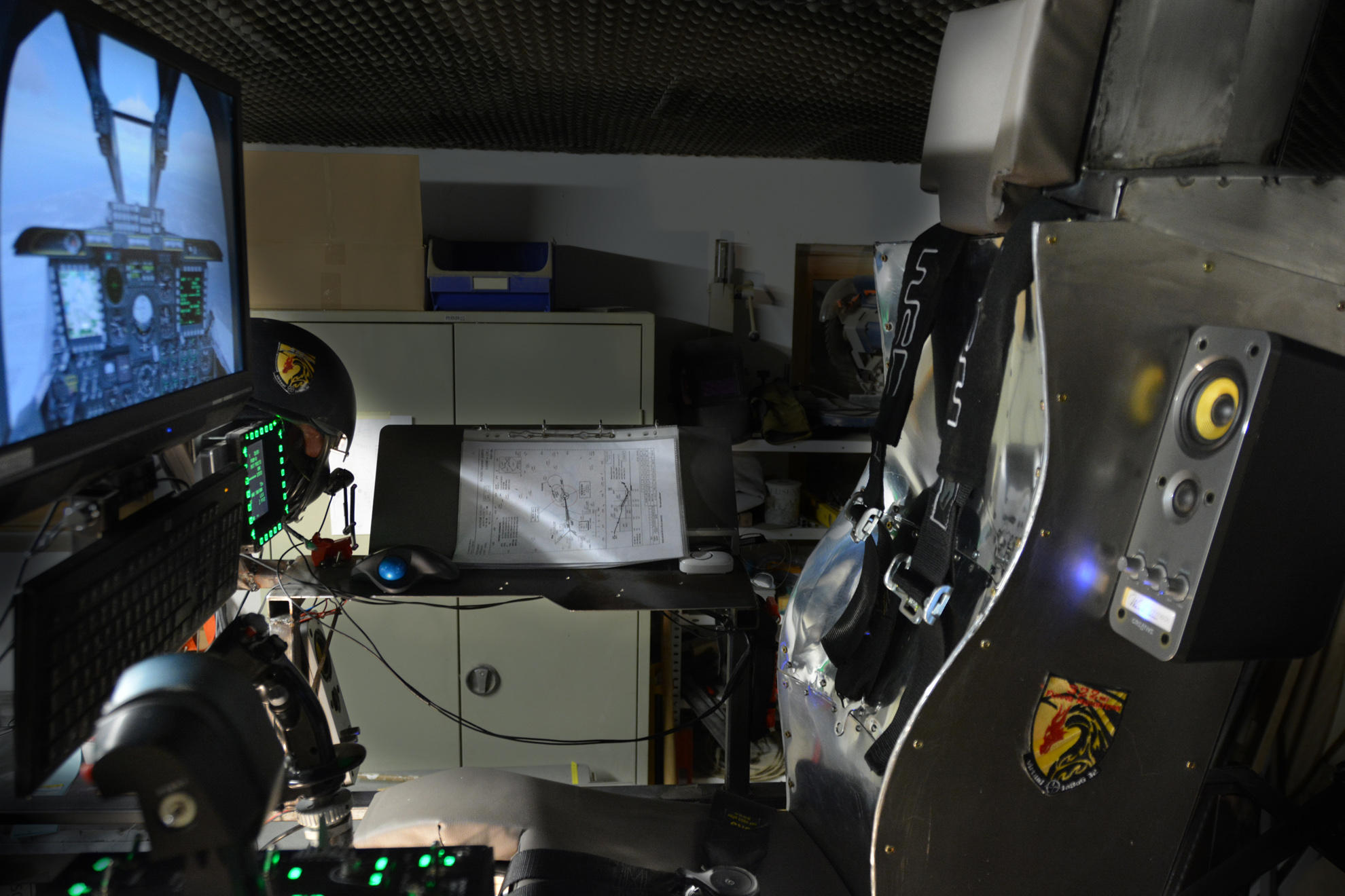

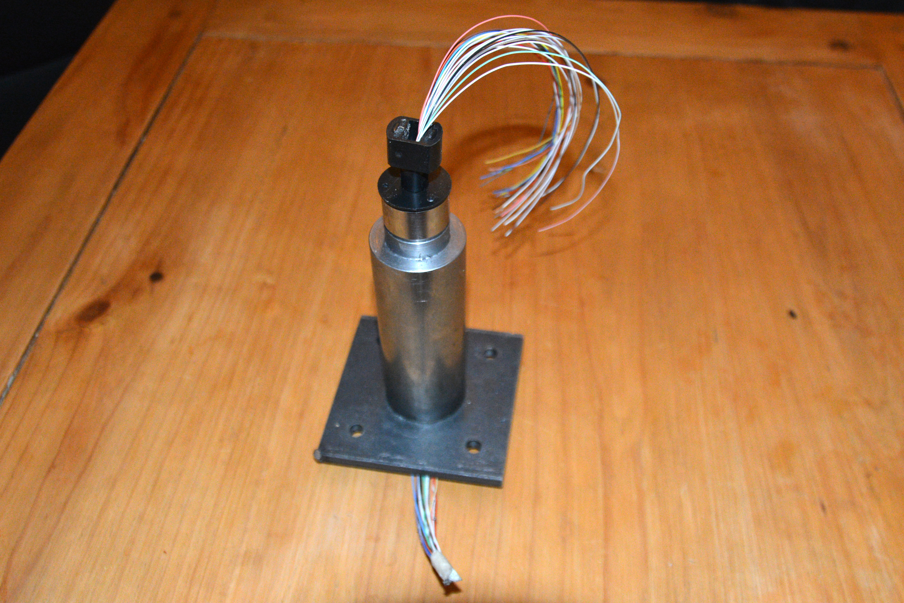

Antriebswelle mit montierter Drehdurchführung und Hallgeber
Zuletzt geändert von Siddharta am 9. Jun 2020, 15:52, insgesamt 65-mal geändert.

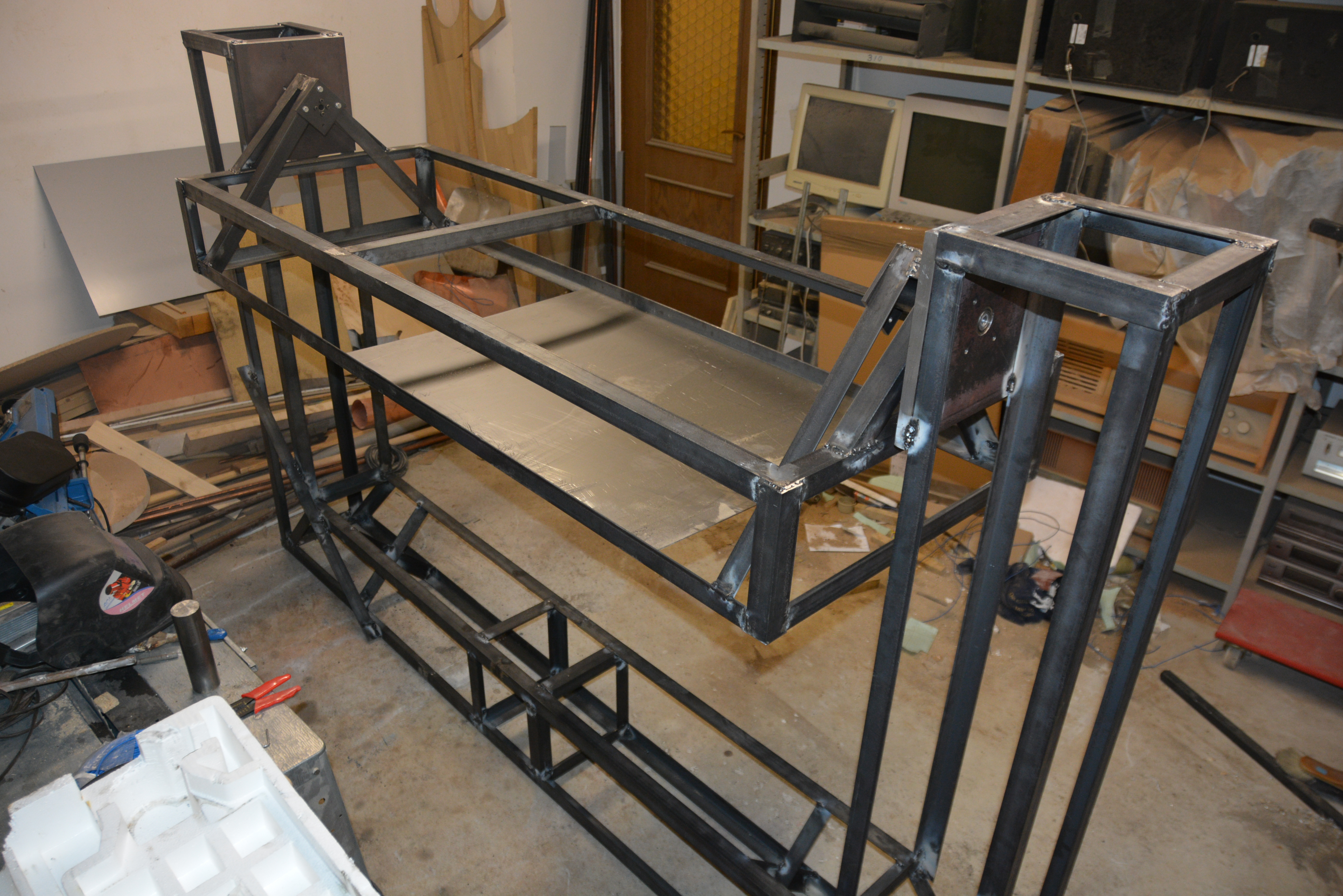

Alte Bilder der v1 (1DOF) .
Aktueller Stand der Dinge...Video folgt hoffentlich bald.
Fertig montierte USB Drehdurchführung mit Hallgeber und Hallsensor (kaum sichtbar)

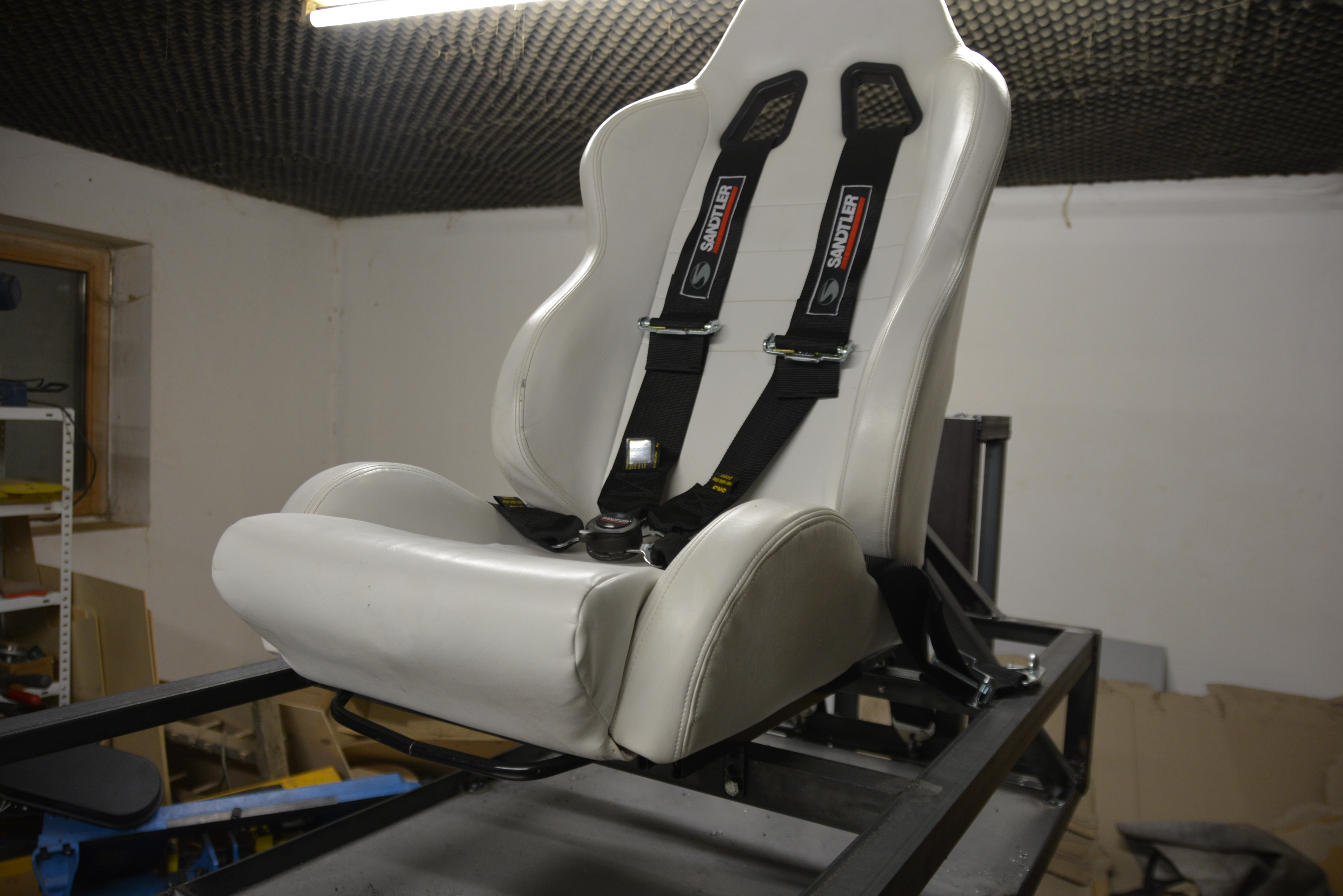

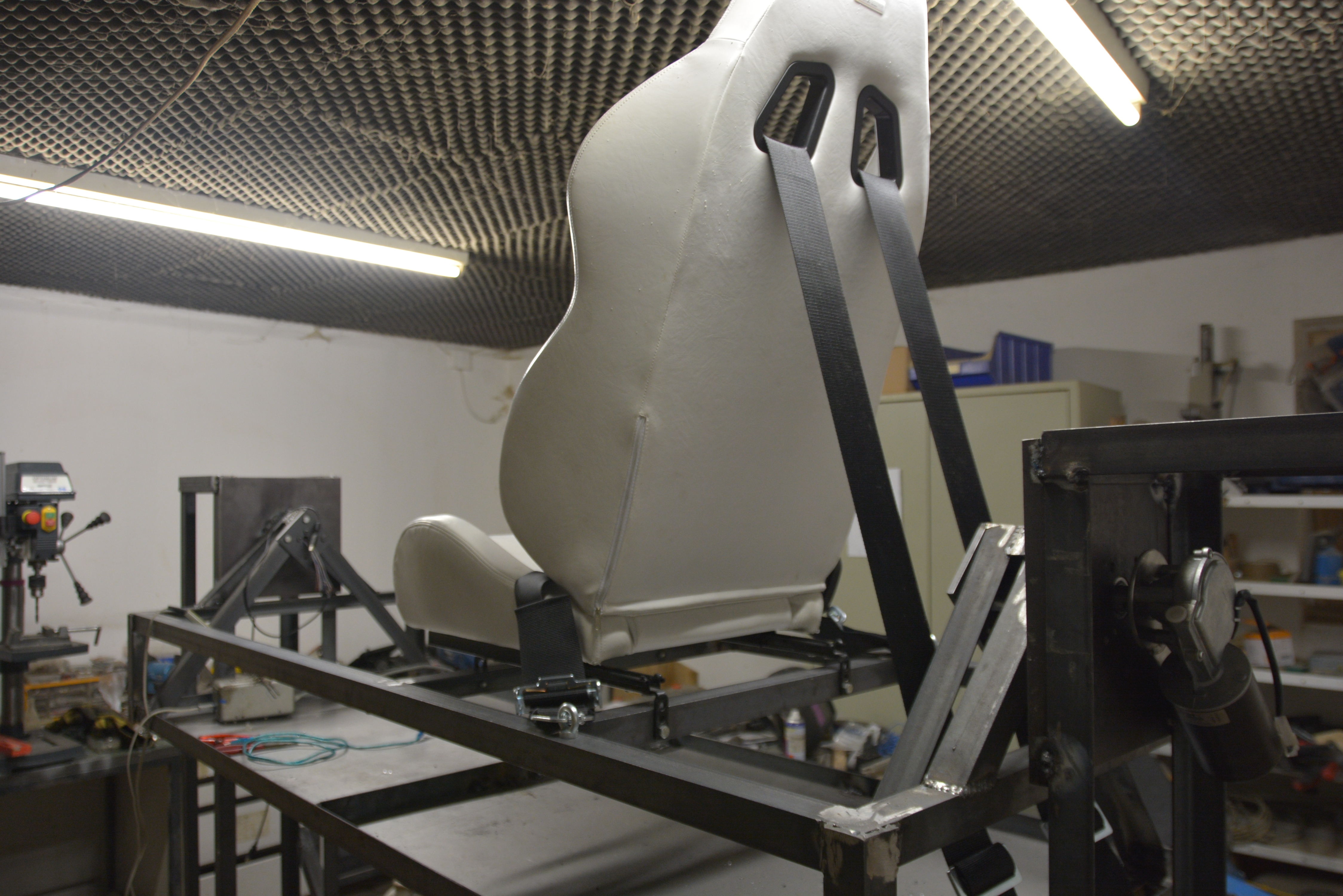

Montierter Sitz mit 5 Punkt Gurt...ist echt bequem!

Die Elektronik: Ardunio Uno und Sabertooth 2x60. Nicht sichtbar ist die Dieselbatterie für den Saft :-D

Was ich nicht verstehe, warum du das um die Längsachse rotieren willst? Warum nicht die Querachse? Wäre Querachse nicht interessanter? Oder überseh ich da was?
Re: 2DOF 360° SimPit
Beitrag von Siddharta » 11. Apr 2015, 20:24
JaBoG32_SNAFU hat geschrieben:Sieht gut aus.
Nein, die Querachse (Pitch) kommt noch. D.h. was Du auf den Fotos siehst ist erst der halbe Simulator! Alles ist noch sehr roh und grob, aber in einem Jahr dürfte es dann gut aussehen :roll:
