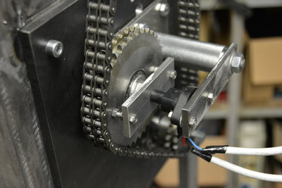

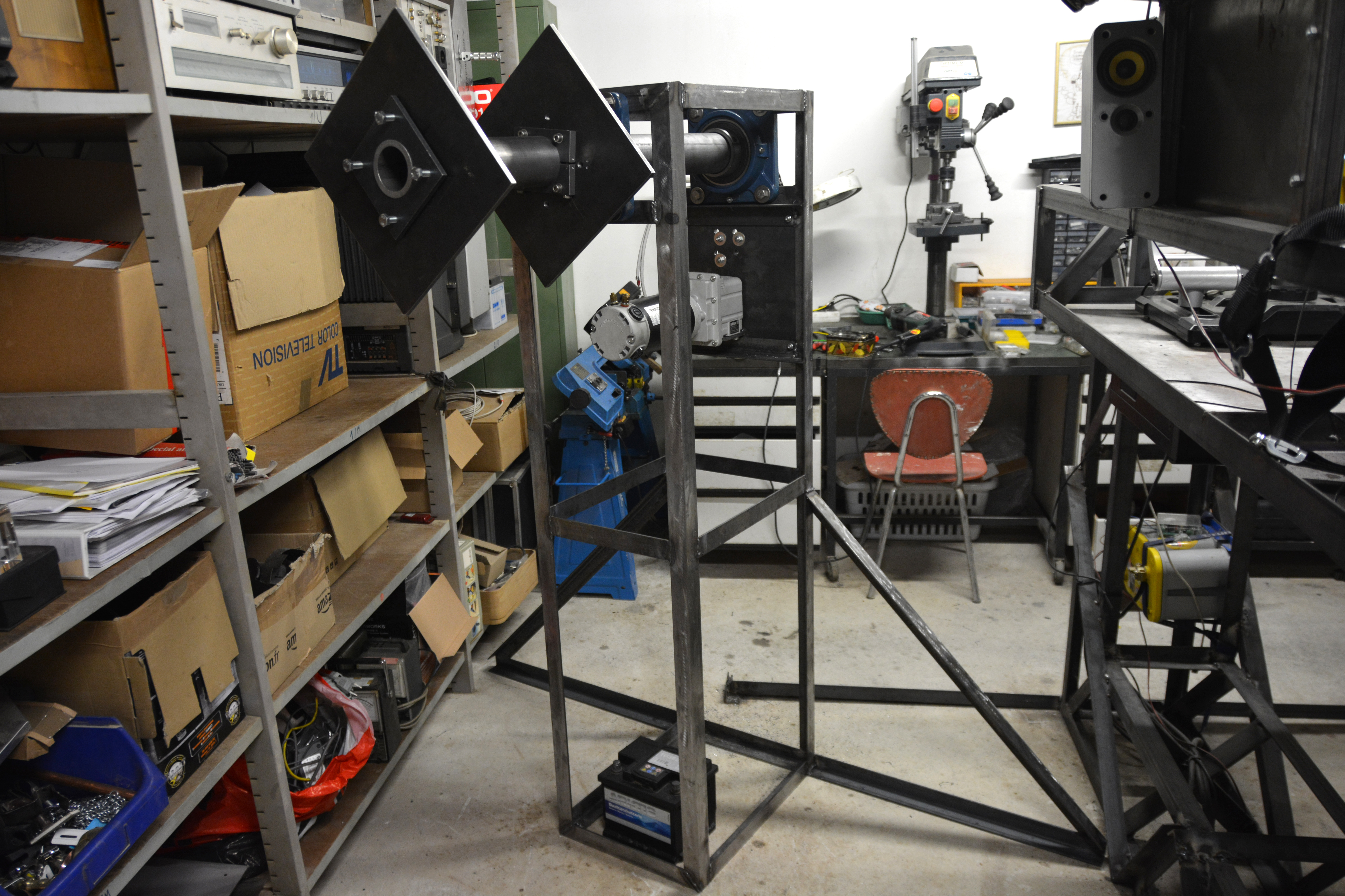

Und es gibt was neues: Korb/Achse/Antrieb/Ansteuerung der PitchAchse ist fertig.
Und diesmal sind die Schweissnähte viel besser :mrgreen:

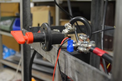

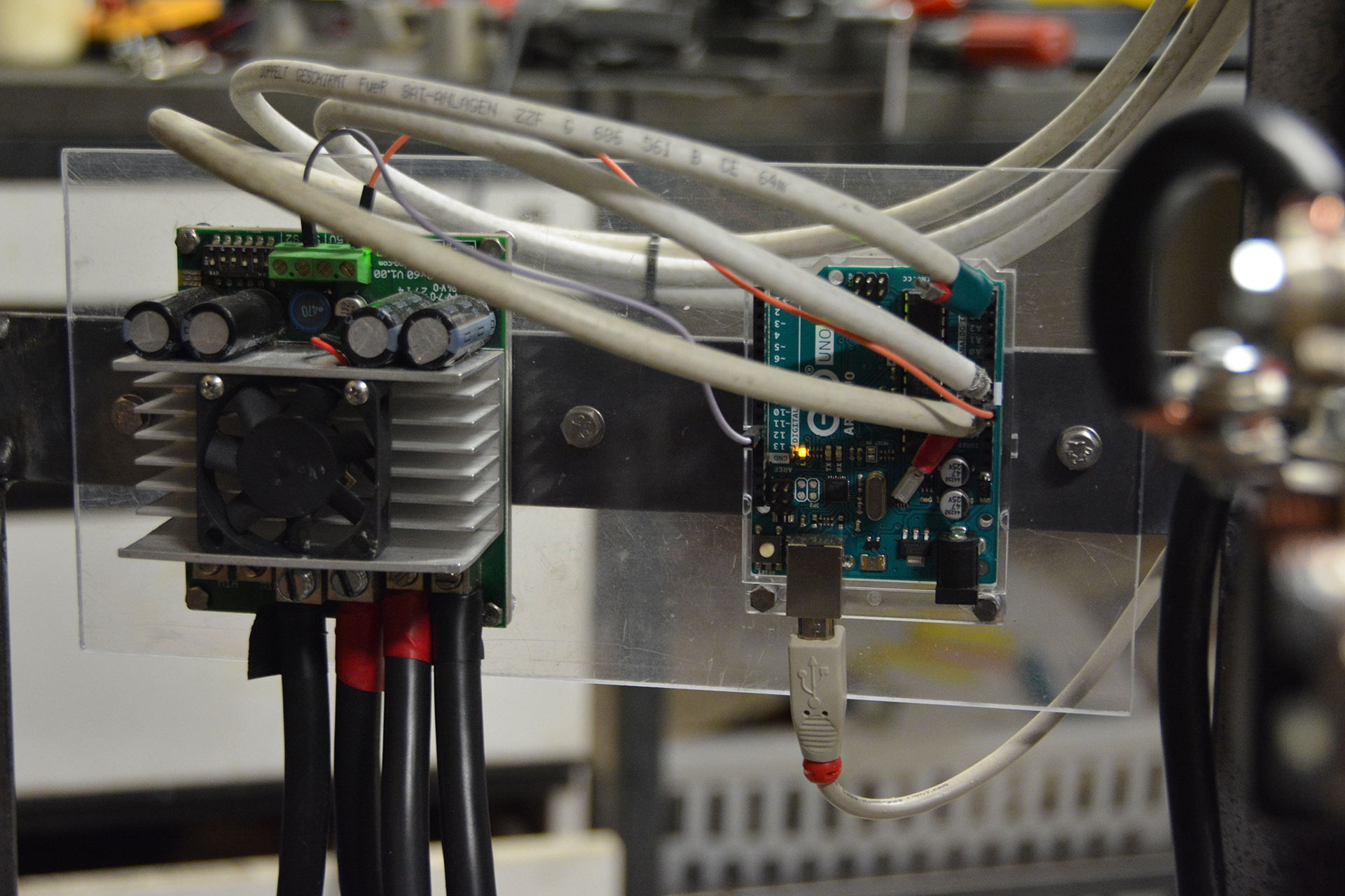

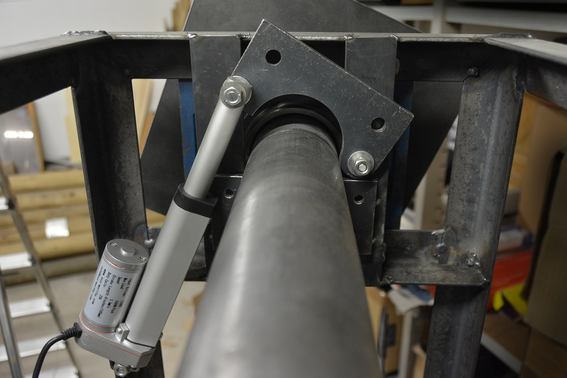

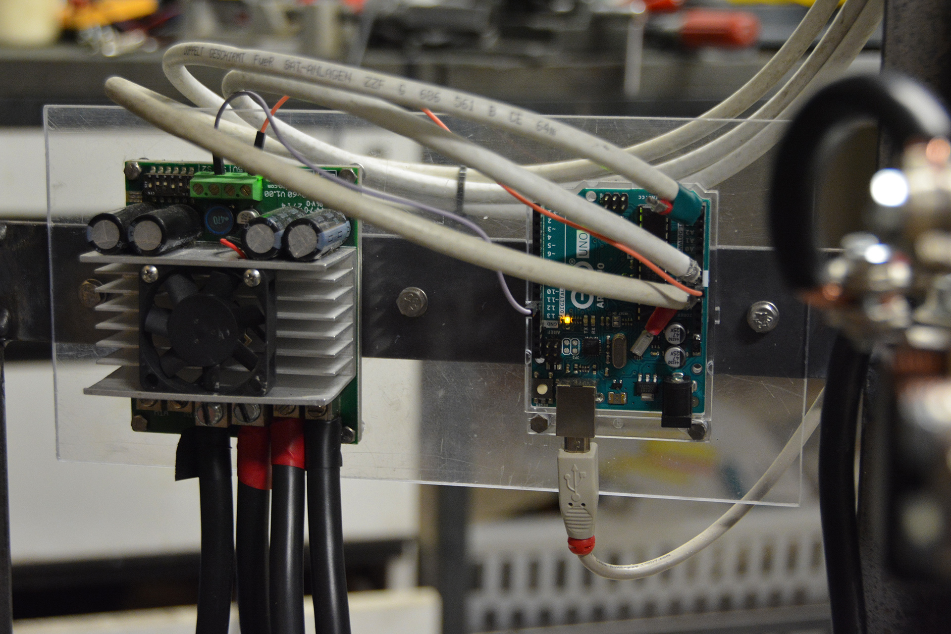

Bremssystem, Fernsteuerung, Notrelais, 24V Batterien und Ansteuerung fertig:
https://adobe.ly/2IvvvMG
Bremssystem
Arduino, Sabertooth 2x 60 HBridge
Notaus Relais

Original Arduino?....du must ja Geld haben ...;) nice Work!

So, zweite Achse ist in der Garage mit 8 Schwerlast Ankern im Fundament montiert.
Jetzt muss ich das (bank) Cockpit zum Teil zerlegen um es ebenfalls in die Garage zu bekommen.
Und ich brauche 4 Männer um den 180kg Rahmen da rauf zu wuchten...falls jemand von euch in der Gegend ist... :roll:

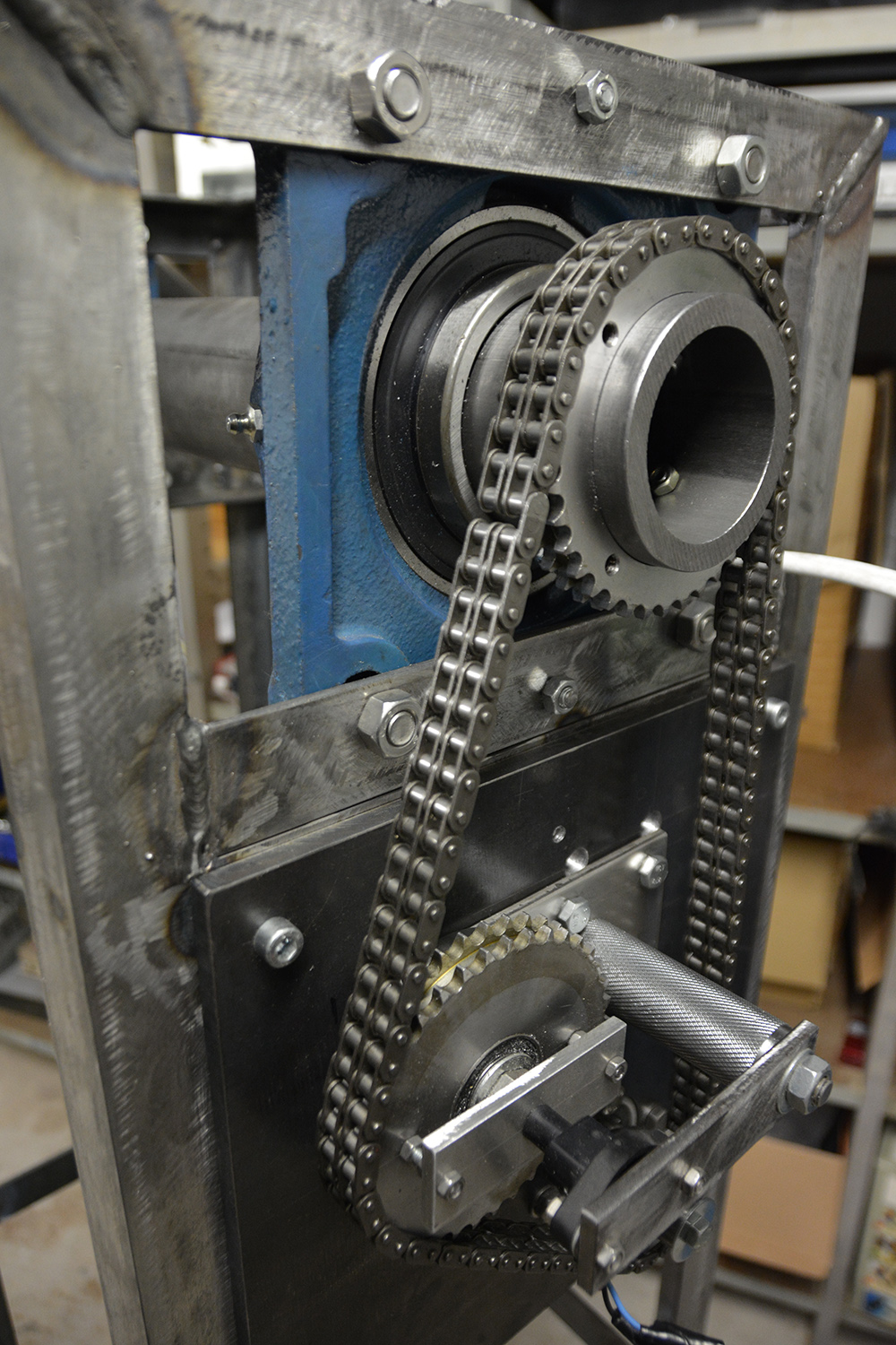

Die Pitch- und Rollachse sind jetzt zusammen und funktionieren. Leider hat vieles nicht so funktioniert wie geplant:
- Doppelkette mit 16 Tonnen Zugkraft hat sich nach wenigen Testläufen um 3cm gelängt :shock: -> Neue Doppeltkette samt Ritzel mit 48t Zugkraft rein.
- Erster Rahmen für die Pitchachse hat sich unter Last (mit mir) um 8cm verbogen :oops: -> Komplett neuer Rahmen aus 142mm Rundrohren geschweißt. Wiegt die Hälfte und hält jetzt sehr gut.
- Bremssystem der Pitch-Achse mit 350Nm Druck hat nicht gereicht um bei max. Drehung abzubremsen -> 25mm Stahlwelle wird jetzt per Stellmotor im Mauerwerk versenkt - bremst!
