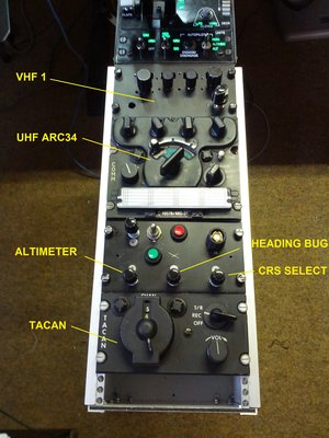

Ich hab' neulich mal mit meiner VHF Box geprahlt. Hier ist mein Prototypenaufbau. Es sind noch nicht alle Schalter angeschlossen. Aber die wichtigsten, die in der Regel zum ungewollten Rückenflug führen, funktionieren. Die VHF Box kann eingeschaltet werden und auf MAN oder DF gesetzt werde, Die Frequenz wird über die vier Drehknöpfe eingestellt. Dabei wurde verbaut:
1 x USB Warrior (USB interface chip für digitale Signale, sehr Teuer, etwa € 50,00 als Testplatine)
2 x FR01-AR16 , 16 fach Decoder rotary switch ~ € 4,50 / stk
2 x FR01-AR10 , 10 fach Decoder rotary switch ~ € 3,50 / stk
1 Dreistellungs-Drehschalter (Preis unbekannt, lag noch irgendwo rum)
Die UHF Box und das TACAN Panel sind original Bediengeräter der F-104. Mit ein paar Anpassungen wurden auch diese über einen USB Warrior angeschlossen. Leider kann das ARC34 nur eine Stelle nach dem Komma einstellen.
Die Drehknöpfe für CRS Select, Heading Bug und Altimeter sind einfache Alps Drehimpulsgeber. Das Ganze wurde über einen USB Spin-Warrior angeschlossen. Das IC kann die Drehimpulse direkt verarbeiten.

Sich eins bauen lassen ist nicht die Herausforderung. Wie bei allen leidenschaftlichen Projekten ist der Weg das Ziel. Wenn Du ein Cockpit baust dann ist das Fliegen eigentlich zweitrangig. Man erfreut sich an neuen, angeschafften Instrumenten und Bedien-Panels. Ich liege irgendwo dazwischen. Meine große Herausforderung ist die Verfahrensfliegerei. Das heißt, das Flugzeug so zu fliegen und zu führen, dass es exakt auf den vorgegebenen Parametern liegt. Dazu bracht man einerseits einen guten Simulator und andererseits ein Minimum an Bediengeräten, die in etwa die Wirklichkeit widerspiegeln. Dabei kommt es nicht darauf an in einem Cockpit zu sitzen. Die eigentlich nebensächlichen Vorgänge sollen nebensächlich bleiben. Einen Flugplan mit Mausclicks in die CDU zu pfriemeln ist ätzend und erschafft eine neue Art Stress, der in Wirklichkeit so nicht vorhanden ist. Ich baue mir die nötigen Hilfsmittel selbst. Ich kann Panels selber fräsen und beschriften. Die dazugehörige Elektronik ist auch keine schwarze Magie. Gerade ist ein interessantes Board bei mir eingetroffen. Es emuliert ein Joy Stick Device mit mehreren Achsen und 256 (!) Knöpfen. Wenn meine anderen Baustellen geschlossen sind dann werde ich mal die wichtigsten Schalter der A10 daran anschließen.
