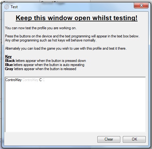

So, heute habe ich das mit der neuinstallation mal versucht, hat aber leider auch nicht funktioniert. Auch ein neues Profil hatte das selbe Problem.
Allerdings habe ich mal den Test innerhalb der Programmiersoftware ausprobiert, und da hat komischerweise alles so getan wie es sollte (Siehe Bild).
Gruß aeromaster23
Gruß aeromaster23
- Beiträge: 2952
Re: Probleme mit X52 Profil
Also wenn ich mir das so ansehen dann lässt dein Joystick die Strg-Taste bereits los bevor er die C-Taste drückt.
Steht das bei deinem Profil auch so drinnen? Oder steht dort nur "Strg C"?
Ja, jetzt wo du es sagst fällts mir auch auf
Da war mein logisches Denken gestern wohl irgendwie beeinträchtigt, auf jeden Fall sieht es im Profileditor folgendermaßen aus:
