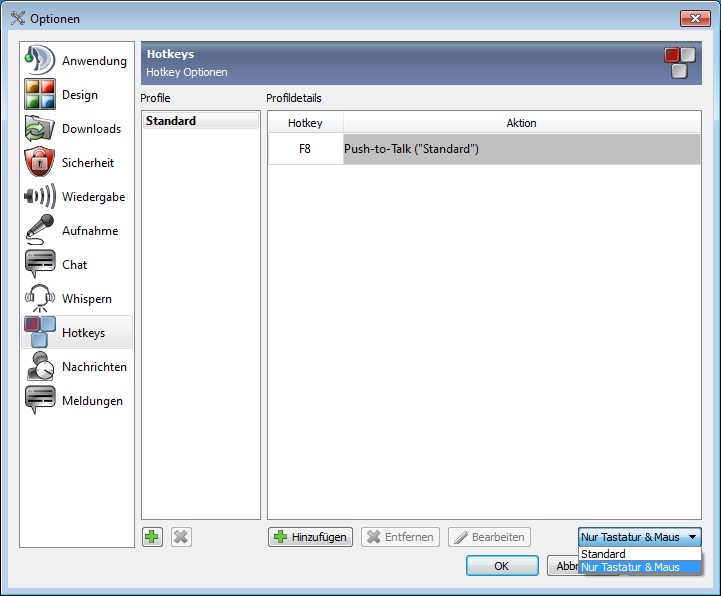

Nun habe ich jedoch die Lösung gefunden und diese dürfte auch für alle interessant sein die sich wundern warum TS manchmal die Tastatur für den Push to Talk nicht mehr erkennt:
In den TS Optionen findet man unter Hotkeys rechts unten ein Drop Down Menü das normalerweise auf Standard steht, wenn man dieses jedoch auf "nur Tastatur & Maus" stellt,
fragt er nicht dauernt den Joystick/Hotas ab und alles funktioniert wunderbar.
