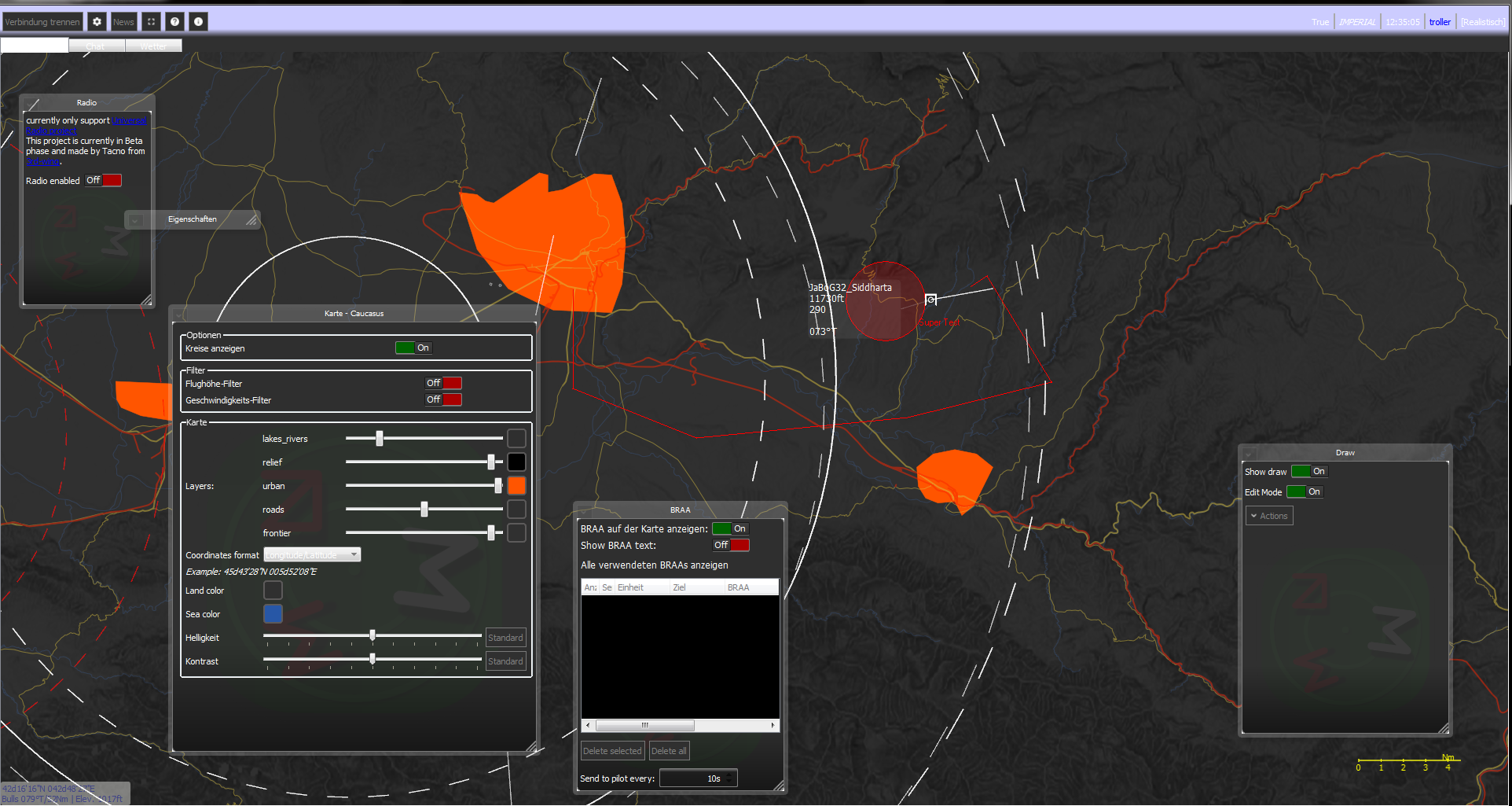

Könnte jemand mal auf schauen, ob auf dem Server das aktuelle LoATC läuft - ich bekomme eine Verbindung, aber es werden keine units angezeigt, obwohl die Mission läuft. danke!
Re: LotATC
Jop läuft...Screenshot anbei, echt genial. Einheiten waren sichtbar. Hast Du die IP vom Server eingegeben sowie User (troller) und Passwort (blue)?
Re: LotATC
mh, komisch - hast du auch die 1.0.0 beta 11 version?
ich gebe als adresse einfach nur 95.156.192.5 ein - oder gibst du noch einen anderen port ein? passwort gibt es doch nicht, oder?
Re: LotATC
Den Port kannst Du lassen, Du musst nur aufpassen das Du im Router/DSL Modem unter NAT das Portforwarding aktiviert hast (für den angegebene Port).
Ich hab noch die ältere Beta 10 installiert, sollte aber egal sein.
USer Passwort musst DU wie schon gesagt eintippen (sollte per default aber schon drin sein).
Hast Du eine Hot A10 mal kurz gestartet? Die muss auf jeden Fall im Lotatc auftauchen.

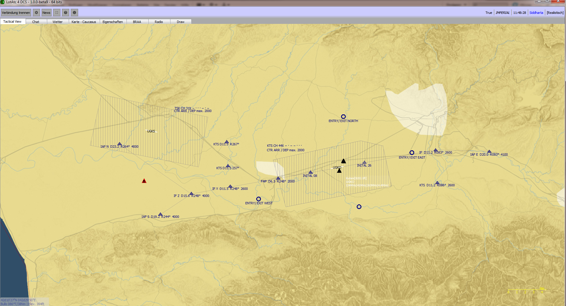

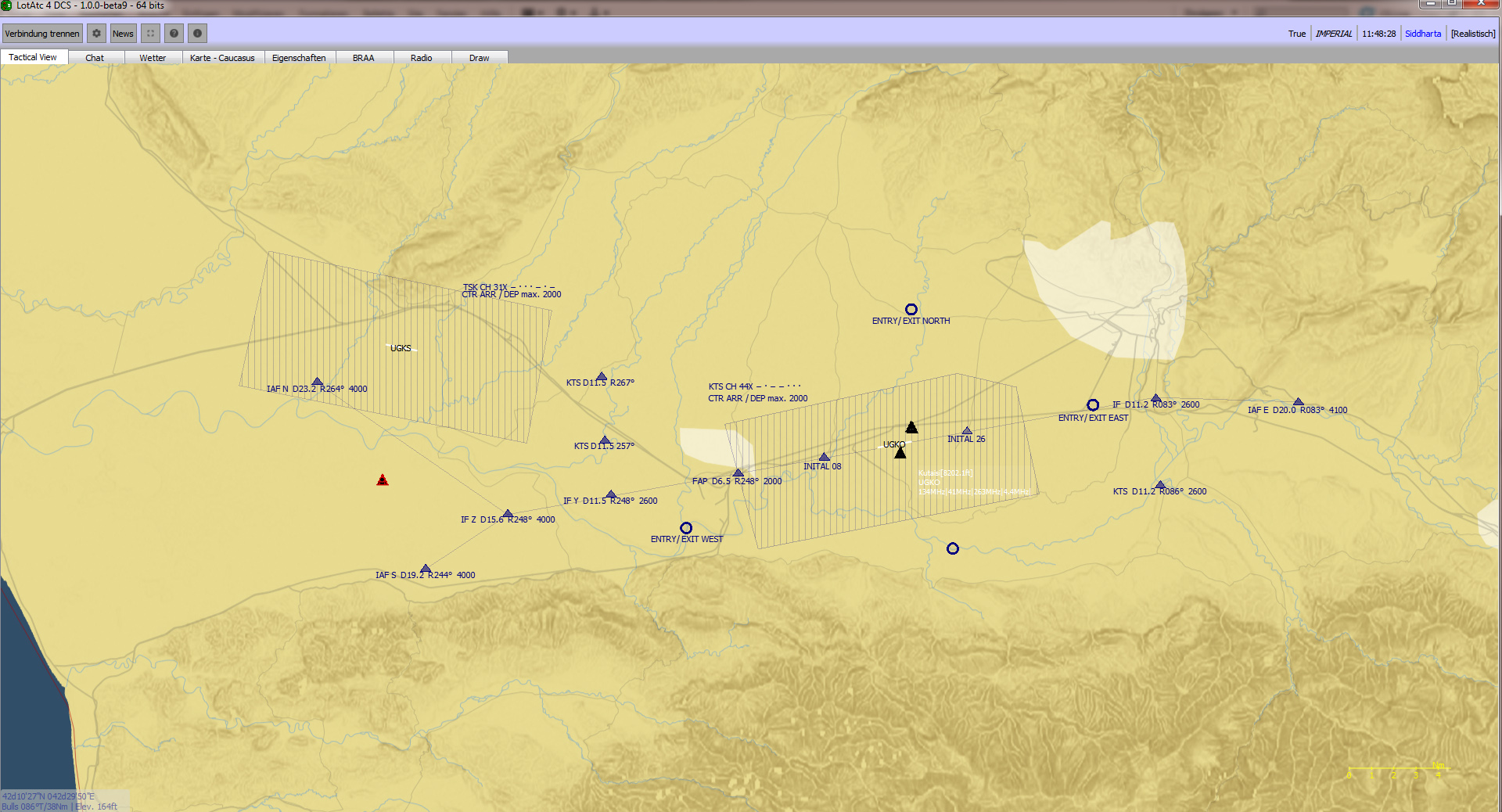

LotATC hat jetzt PAR Funktion für alle Airfields mit ILS/GCA:
https://lotatc.dartsite.org/attachments/356
Es werden autmatisch A/Cs angezeigt die auf dem Track sind ab ca. 10nm.
Und was auch spannend ist sind die Draw Funktionen:
Diese können gespeichert werden (.jason)und sind dann immer für den ATC Verfügbar.
Ich hab mal testweiße den Raum um UGKO nachgezeichnet, mit IFs, Entrys, Tracks, CTRs...perfekt um als TWR den Überlick zu behalten.
Ebenfalls angefügt dafür die .json Datei. Um sie zu aktivieren einfach in dem Fenster/Tab "Draw" auf das DropDown menü "Actions" klicken. Dann auf "load File" und die json Datei auswählen. Bisher ist nur UGKO komplett.
