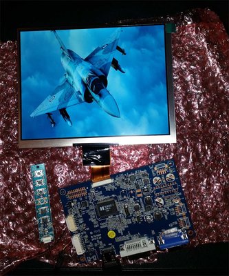

Beitrag von JaBoG32_Tronix » 23. Jan 2016, 13:03
Hallo Tool,
habe mir mal so ein Monitor von Pollin bestellt, mal gucken ob die was taugen... :wink:
Viele Grüße, Tronix

Beitrag von JaBoG32_Tronix » 25. Jan 2016, 06:28
ja Sidd... das ja nichts neues... sehe da kein Problem noch einen Monitor an meine GPU zu hängen, die hat Leistung satt... :mrgreen:
Re: Monitore für MFCDs
Beitrag von JaBoG32_Tronix » 25. Jan 2016, 17:17
die 8" sind voll geil... laufen wie verrückt und sind platzsparend... :shock: :mrgreen:
