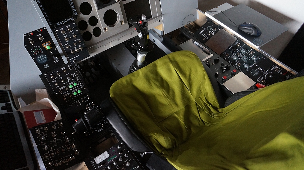

Ich papp mal hier meinen letzten Bastelstand rein...

Wow! :shock:
Die Panels sehen wunderschön aus...funktionieren die Switches alle?
@Tronix: Sieht nach Konkurenz aus :mrgreen:

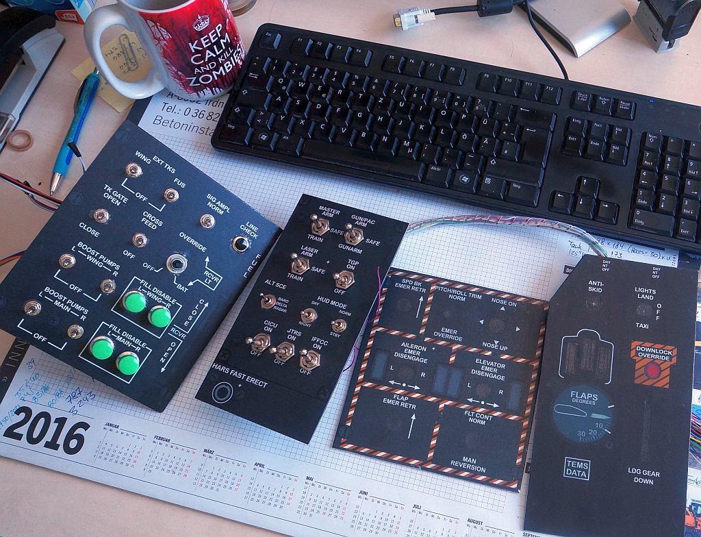

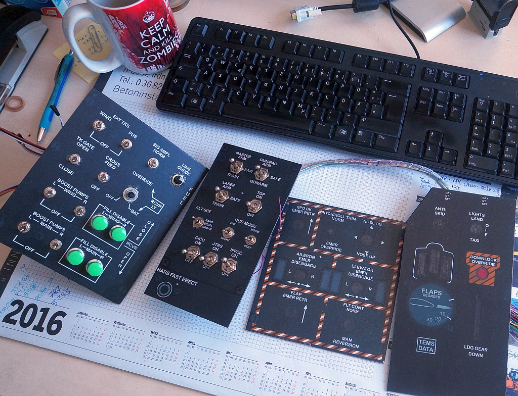

Beitrag von Fenris » 6. Okt 2017, 14:37
Die Panels sind relativ simpel.
Hatte ich auch schon einmal beschrieben:
Layout aus dem DSC Downloadbereich, die einzelnen Panels
mit Irfanview freigestellt und Bildgröße entsprechend angepasst,
dann mit dem popeligen Windows Paint die Schalter und teilweise
verdeckte Schrift nachgebessert...dabei wurde dann leider aus "PRESET" ein "RESENT" :)
Normales Papier, der Farb-Laserdrucker auf unserer Baustelle,
ausschneiden, mit Spühkleber auf 1,5mm Alu und das Ganze mit matter Folie laminiert.
Ja, alle Schalter und Drehregler funktionieren.
Momentan hab ich allerdings noch ein ziemliches Gewurste mit den Arcaze Boards.
Am Ende werden 6-7 von den Dinger an dem PC hängen...also 240 - 280 Schalterstellungen.
Einzelne Drehgeber können zusätzlich als Druckschalter genutzt werden...z.B. hab ich hier die
Neubewaffnung drauf gelegt...oder Sichten.
Ein Schalter vom SAS-Panel hat in DCS keine Funktion. Im Pit wird mit dem Teil der Sitz per Hubzylinder
vor und zurück gefahren.
Beleuchtet ist keins der Panels...noch nicht...Ich hab schon 5mm Milch-Acrylplatten hier stehen.
Wenn der Aufbau der CNC-Portalfräse abgeschlossen ist, werde ich evtl. die Panels noch einmal fräsen und entsprechend beleuchten.
