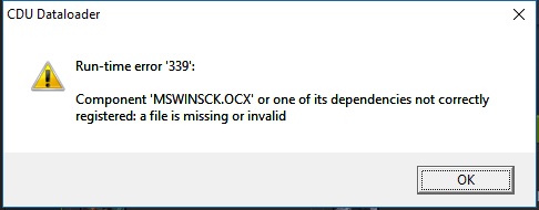

Beitrag von JaBoG32_Toolface » 31. Dez 2016, 14:01
Hallo Sparrow,
vielleicht bin ich zu doof... aber ich krige diese Fehlermeldung:
Was mache ich falsch?
Re: DCS A-10C CDU-Data-Loader 3.0
Beitrag von Sparrowhawk » 31. Dez 2016, 17:00
Ist die Datei "MSWINSCK.OCX" im System vorhanden - prüfe hier nach:
Bei einem 32 Bit System:
C: Windows\System32\
Bei einem 64 Bit System:
C: Windows\SysWOW64\
wenn ja, versuche diesen Befehl (als Admin ausführen!).
Start -> unter Suche "CMD" eingeben -> rechtsklick -> als Admininstrator ausführen -> regsvr32 mswinsck.ocx eingeben.
Falls die Datei nicht vorhanden ist habe ich sie mal als ZIP mit angehängt.
Auspacken und in das Deinem Betriebssystem entsprechende System Verzeichnis kopieren. (Klappt nur als Admin)
Dann nochmal den Befehl ausführen.
MSWINSCK.zip
(55.69 KiB) 1024-mal heruntergeladen

maxxs
Beiträge: 84
Beitrag von maxxs » 31. Dez 2016, 18:29
Habe das gleiche Problem.
Die angegebene Lösung probiere ich nachher aus
