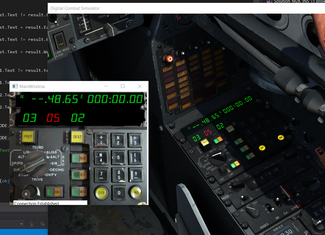

Sneakpeak: Mirage 2000C Remote INS
Noch Work in Progress, aber PREP, DEST, INS, EFF und alle Zahlen sind schon klickbar.
Muss nicht auf dem DCS-PC ausgefuehrt werden. Mein UseCase ist ein Surface Tablet

Re: Sneakpeak: Mirage 2000C Remote INS
Verstehe ich richtig, du exportierst die Daten auf ein anderes Device, manipulierst dort einige Zahlen und überträgst das Ergebnis zurück ins Spiel?
So habe ich das verstanden. Wäre das auch auf einem Android Handy nutzbar?
Das ist unabhängig von dem CDU Loader von Sparrow, ich bin aber im Austausch mit Sparrow
Das ist ehr mein erstes Projekt mit DCS zum Testen und rumspielen.
Jain, also ich sende von DCS die Anzeigewerte zum anderen Device und stelle die dort dar.
Dann wenn ich auf dem anderen Device etwas anklicke, sende ich dieses Kommando an DCS, hier wird dann quasi auf das INS gedrückt.
Dann sendet DCS mir die neue Anzeige zurück und ich stelle diese dar.
@SNAFU, ja auf einem Android-Gerät wäre auch kein Problem. Das Gerät muss eigentlich nur Netzwerk-tauglich sein.
Diese Anwendung die ich jetzt baue läuft aber nicht auf Android, dafür müsste man eine Android App bauen. Das ist aber noch Zukunfsmusik.
Gruß Mkay
@Mkay ich hätte mal interesse am Source und Lua code. Ich würde das auch gerne mal ausprobieren und weiß nicht wie ich da anfangen kann.
Klar kann ich dir geben.
Hast du Visual Studio? Die Anwendung selber ist ein Visual Studio (2015) Projekt.
Gibt es sonst aber in der COMMUNITY Version auch mittlerweile kostenlos zum DOwnload.
Noch nicht, aber mit VS bin ich vetraut und besorg mir die Community Edition
Alles klar.
Ich würde den Code heute Abend vorm Training in TFSO einchecken. Hast du ein Microsoft Account? Schick mir den einfach per PN, dann Berechtige ich dich auf dem TFSO.
UPDATE:
Leider erstmal auf Eis gelegt. Aufgrund von limitierten Daten die ich aus der Export.lua auslesen kann (z.B. Schalterstellungen)
