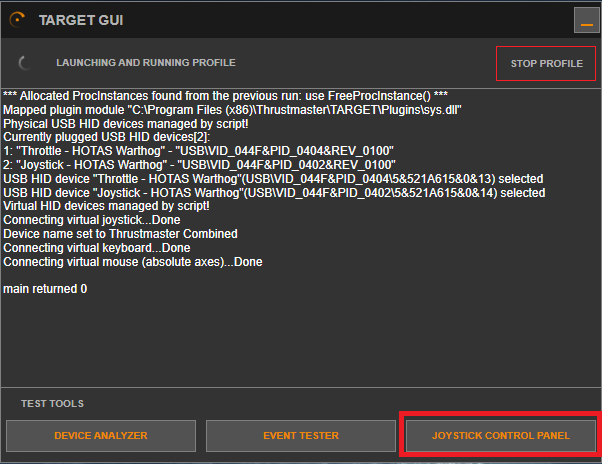

TARGET Profil (FALCON BMS) aus den Configfiles starten.

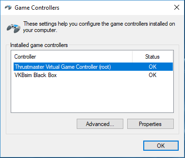

Und die Game Controller pruefen.
Darauf achten, dass hier der HOTAS Stick und Throlle verschwunden sind. Es kommt manchmal zu dem Bug, dass hier alle 3 (Stick, Throlle, ROOT) aufgelistet werden, dann BMS auf keinen Fall starten. Ihr werdet alle eure Achsen aus der Steuerung verlieren. Also lieber vor jedem Start pruefen.

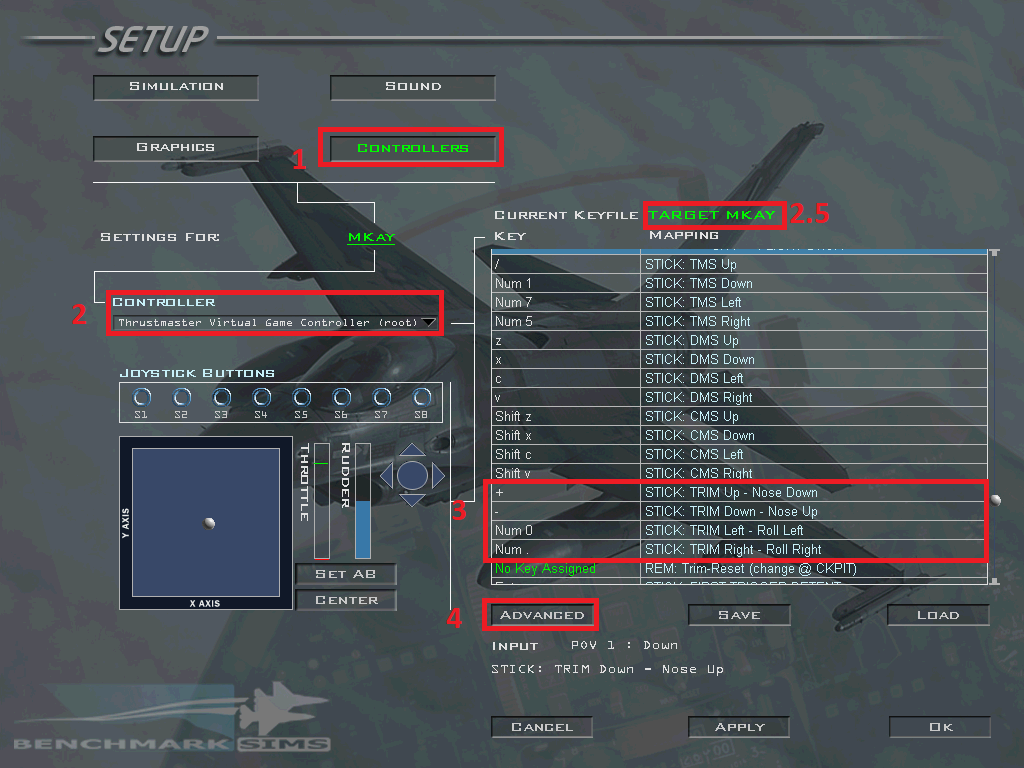

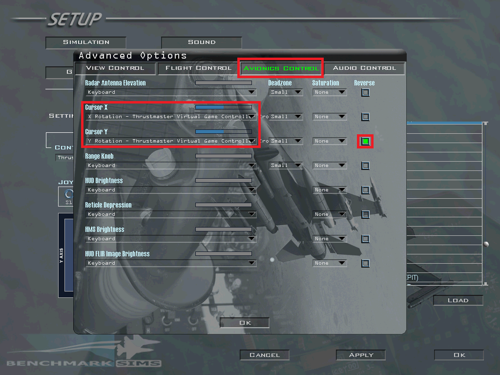

Dann unter Setup auf "Controller" und wie folgt konfigurieren:
Euren Coolie Hat fuer die Trimmung muesst ihr noch manuell belegen, der Rest ist ueber das TARGET Profil abgebildet.

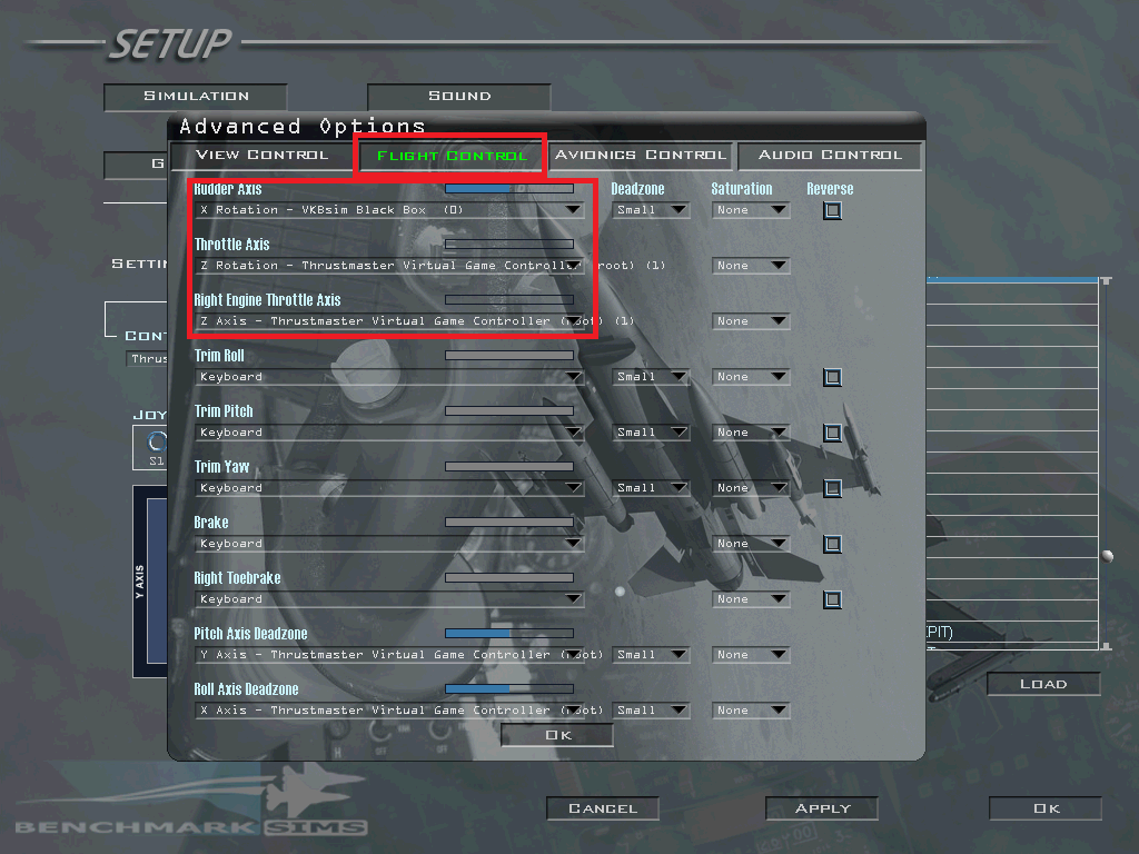

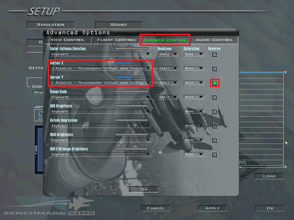

Zuletzt noch eure Achsen konfigurieren. Mit dem TARGET Root Controller sollte es so aussehen, eure Ruder muesst ihr entsprechend aus probieren, welche Achse es ist.

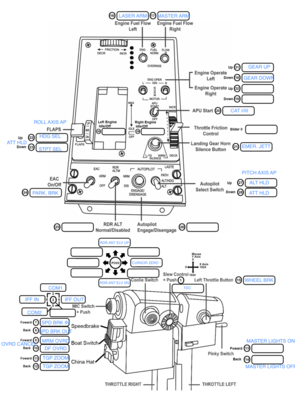

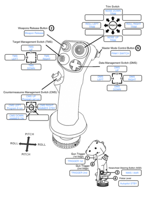

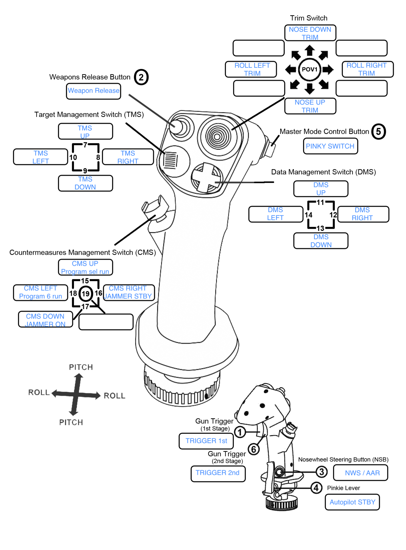

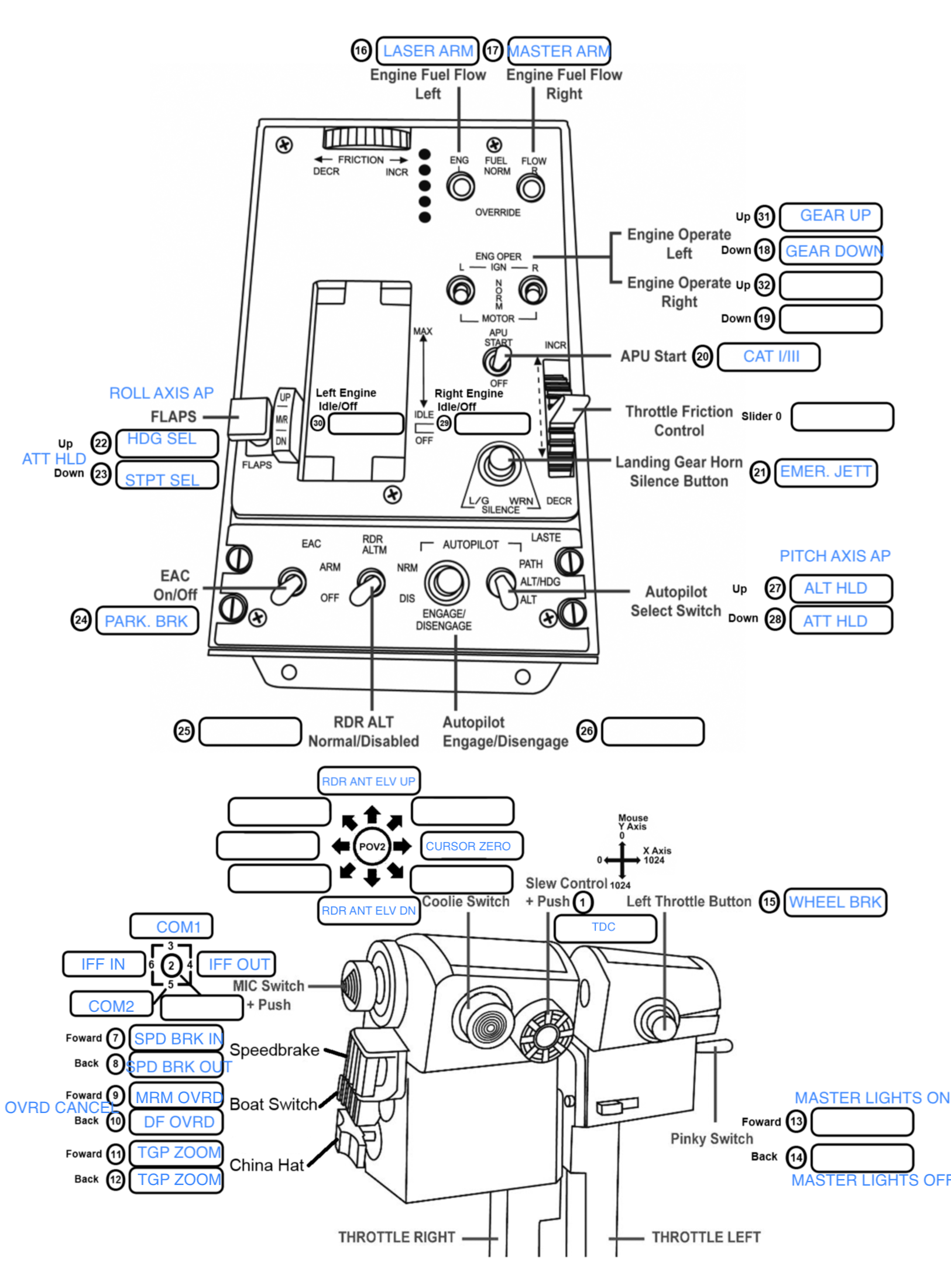

Steuerung auf dem Stick:

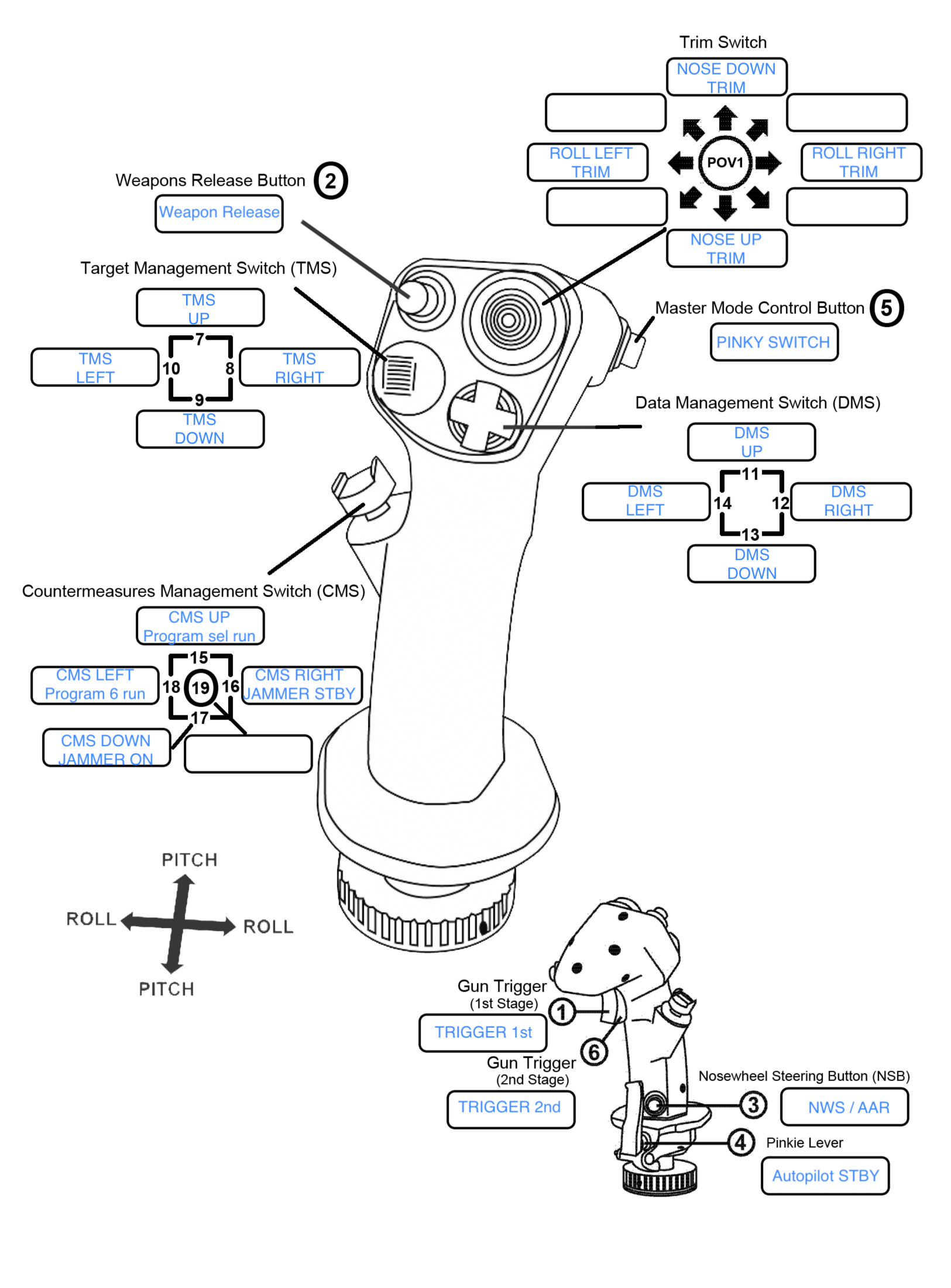

Beitrag von JaBoG32_MKay » 8. Nov 2017, 19:31
BMS Keyboard Layout (Ger).pdf
(170.88 KiB) 19879-mal heruntergeladen
weitere images die nicht in Post 1 wollen...

Anzumerken ist das ihr Target nur starten solltet wenn ihr TS aus habt. Sonst kommt es zu dem besagten Bug
Und Mkay super gemacht! :meinung:
Re: FALCON BMS - Quick Start
Beitrag von JaBoG32_SNAFU » 10. Nov 2017, 18:01
Danke, wie bekomme es hin das beim "Gamecontroller" der Joystick und der Throttle verschwindet? Bei mir ist Bug persistent.
Beitrag von JaBoG32_Warblade » 10. Nov 2017, 18:07
TS aus auch kein Task der mit TS zu tuen hat ?
Beitrag von JaBoG32_Warblade » 10. Nov 2017, 18:08
Ansosnten TARGET laufen lassen und einen Neustart durchführen müssen erst treiber installiert werden
Beitrag von JaBoG32_SNAFU » 10. Nov 2017, 20:38
Nee, habe Target schon vor Tagen neu installiert. Bei mir zeigt der Game Controller Thrustmaster Combined an uny ingame sehe ich kein Mkay Profil. Nur in Target kann ich das Profil zuweisen.

Beitrag von JaBoG32_MKay » 10. Nov 2017, 22:33
Ah stimmt. Habe eine Sache noch vergessen.
Die target mkay.key Datei muss noch in den bms Ordner unter User/config/ da sollten auch bereits schon andere key Dateien liegen.
