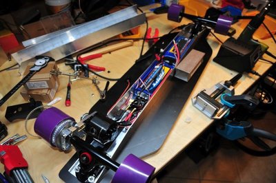

Ggf. untersetzt mit Zahnriemen. Hab für meinen Neffen ein E-longboard gebaut:
170kV BL-Modellbaumotor an 4S/16.000 mAh ziehen den Kerl mit rd. 8-10km/h. Reichweite unbekannt.
