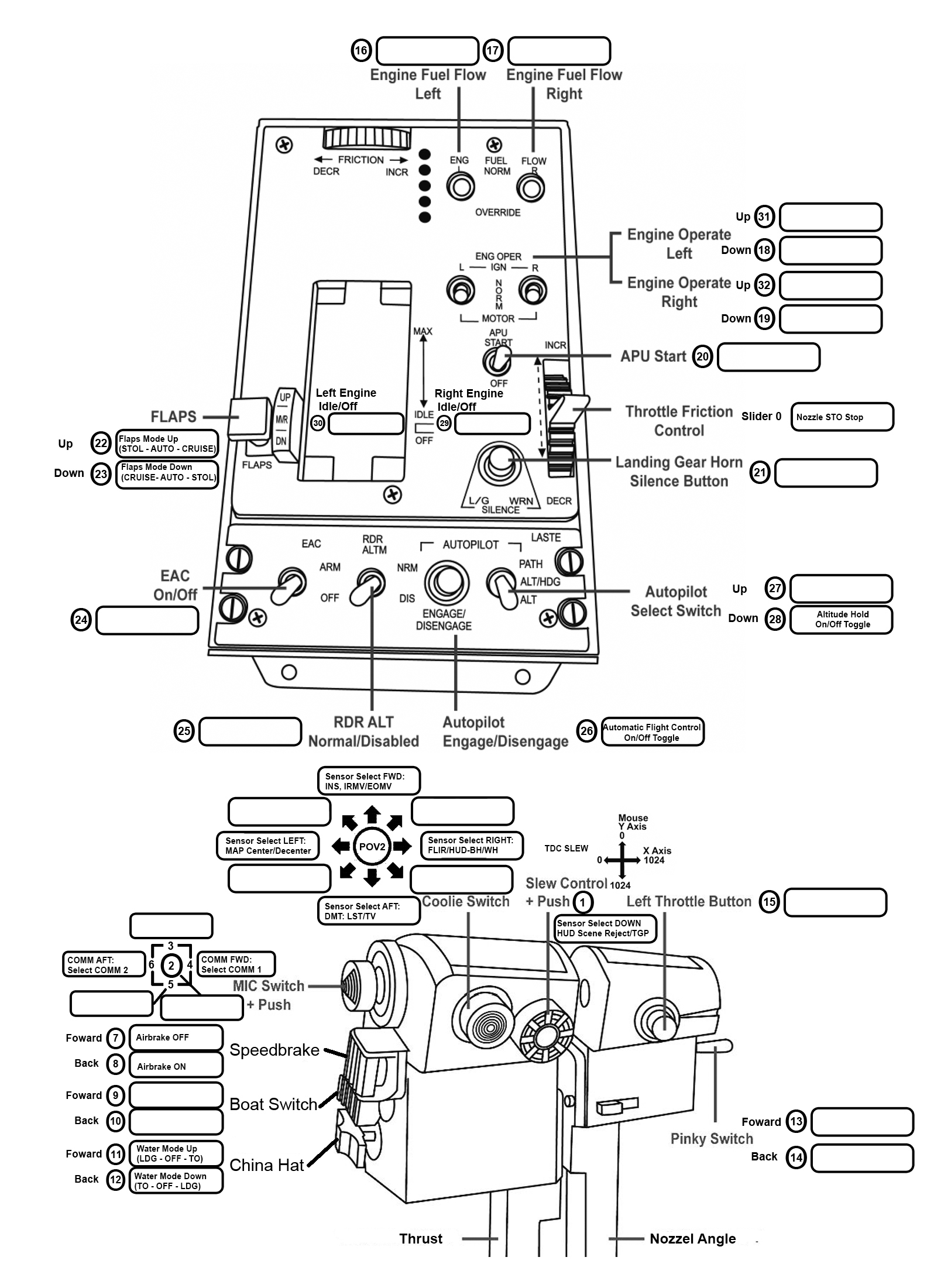

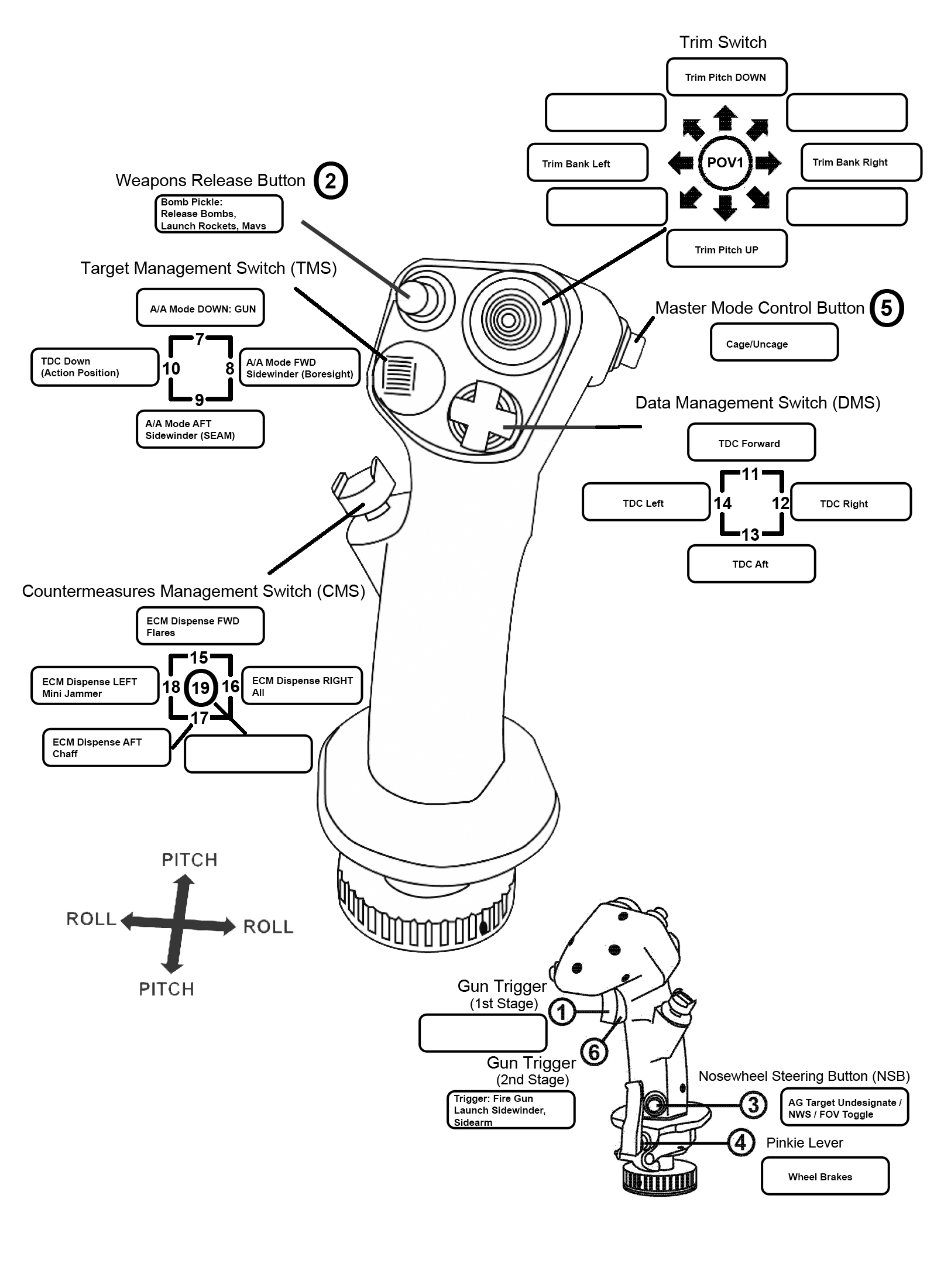

Hier mal mein Controll Layout - Config Files im Anhang
Macht das gemeinsame fliegen doch deutlich einfacher :)
Das Layout wird sich mit den kommenden Patches aber sicherlich noch ändern.
Aktuell funktionieren u.a. die TDC Slew Axis nicht, so das der DMS Platz wieder frei wird.
