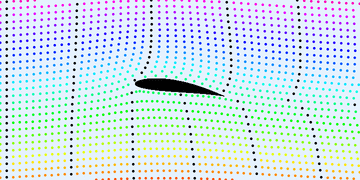

Warum fliegen Flugzeuge überhaupt?
Wenn sich ein Flugzeug durch die Luft bewegt, dann werden die Tragflächen von Luft umströmt. Diese sind so geformt, dass die Luft an der Oberseite beschleunigen muss, während unten eher ein Abbremsen erfolgt. Dadurch entsteht an der Oberseite eine Verringerung des Luftdruckes, und an der Unterseite eine Erhöhung. Dieser Druckunterschied über die gesamte Flügelfläche gerechnet erzeugt einen Kraftvektor welcher den Vektor der Gewichtskraft des Flugzeuges aufwiegt. Wenn sich ein Flugzeug durch die Luft bewegt, dann sind die beiden Probleme: „Was bringt mich in die Luft?“ und „Wie komme ich von A nach B?“ gelöst.

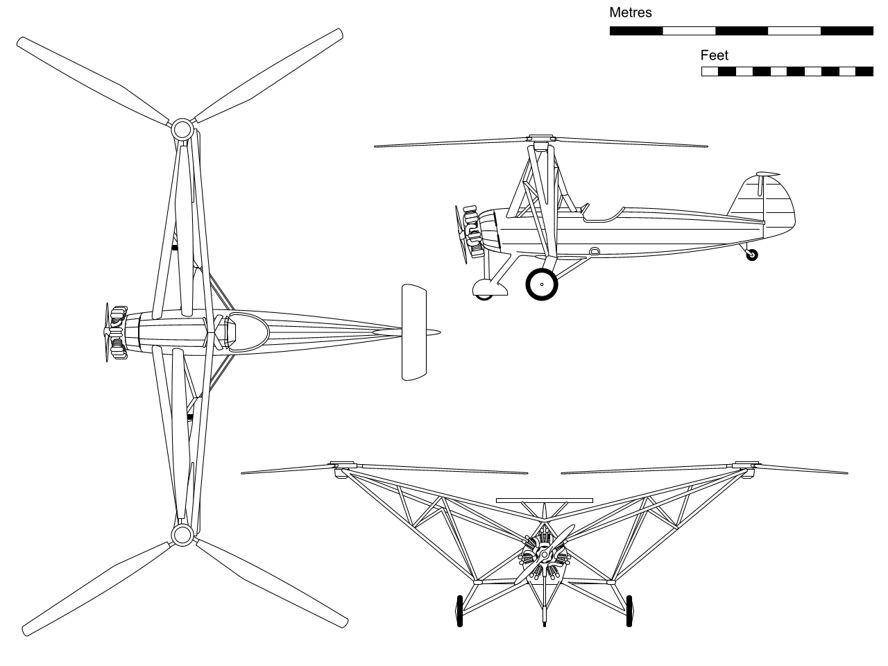

Der erste funktionierende Hubschrauber, die Fw61 brachte ein ausreichendes Gegendrehmoment auf indem ein zweiter Rotor in die entgegengesetzte Richtung drehte. Dadurch wurde Stabilität in der Hochachse erreicht. Bezahlt wurde dies durch eine aufwändige mechanische Konstruktion, und das Risiko welches entsteht, wenn die Auftriebspunkte sehr weit vom Masseschwerpunkt entfernt liegen.
Den Vortrieb erreichte die Fw61 konventionell durch einen Flugzeugpropeller. Auch ein konventionelles Seitenleitwerk war vorhanden. Gesteuert wurde die Fw61 nun in der Höhe durch die Motorleistung, und in der Horizontalen wie ein gewöhnliches Flugzeug.

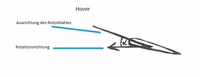

Das Kollektiv ist eine Besonderheit der Hubschrauber. Mit dem Kollektiv wird der Anstellwinkel der Rotorblätter für den gesamten Umlauf verändert. Außerdem bestimmt der Pilot damit die Motorleistung.
Soll der Hubschrauber steigen, so erhöht der Pilot den Anstellwinkel durch ziehen des Kollektives. Dadurch erhöht sich aber auch der Luftwiderstand der Rotorblätter, und die Turbine muss mehr leisten, damit die Umlaufgeschwindigkeit des Rotors gleichbleibt. Das bewerkstelligt der Pilot entweder durch einen Drehgriff am Kollektivhebel, oder es wird von einer automatischen Regelung erledigt. Gleichzeitig steigt das Drehmoment des Rotorantriebs. Das erfordert ein stärkeres Gegensteuern mit dem Heckrotor über die Pedale.

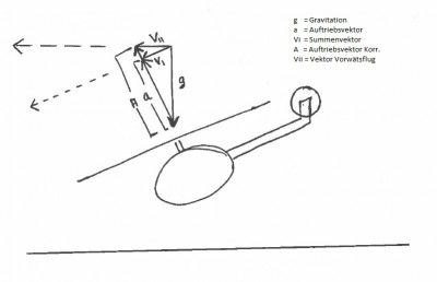

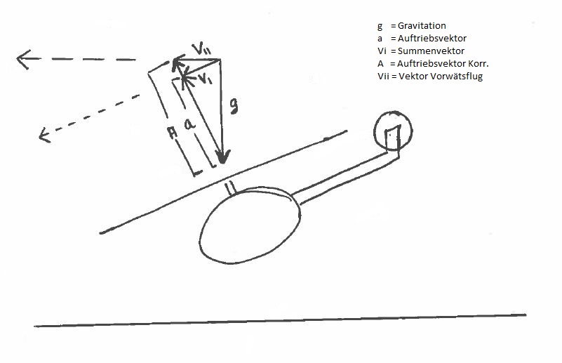

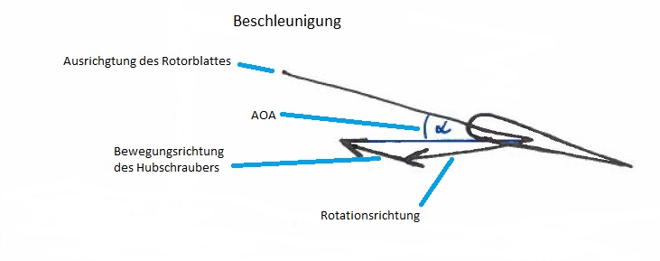

Soll der Hubschrauber nach vorne fliegen, so drückt der Pilot den Stick nach vorne. Dadurch wird der Auftrieb im Umlauf verändert. Befindet sich ein Rotorblatt im hinteren Teil, so erhöht sich der Anstellwinkel. Befindet es sich im vorderen Teil, so wird der Anstellwinkel verringert. Dadurch kippt der Hubschrauber ein wenig nach vorne, und damit auch der Auftriebsvektor. Betrachtet man die Summe der Vektoren, so sieht man, dass sich der Hubschrauber nach vorne bewegt, und dabei an Höhe verliert. Diesen Höhenverlust muss der Pilot mit dem Kollektiv ausgleichen. Dies hat eine Korrektur mit den Pedalen zur Folge.

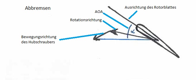

Soll der Hubschrauber abbremsen, so zieht der Pilot den Stick zu sich heran. Dadurch erhöht sich der Auftrieb auf der Vorderseite des Rotorumlaufes, und verringert sich auf der Rückseite. Dadurch entsteht ein Geschwindigkeitsvektor der der Bewegungsrichtung entgegensteht, und den Hubschrauber abbremst. Gleichzeitig werden die Rotorblätter steiler in den Wind gestellt. Der AOA erhöht sich, und damit der Auftrieb. Entweder der Hubschrauber steigt nun an, oder ich verringere das Kollektiv. Ohne Eingriff am Kollektiv wandelt der Pilot wie bei einem Gleiter potentielle Energie in kinetische und umgekehrt.

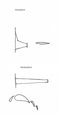

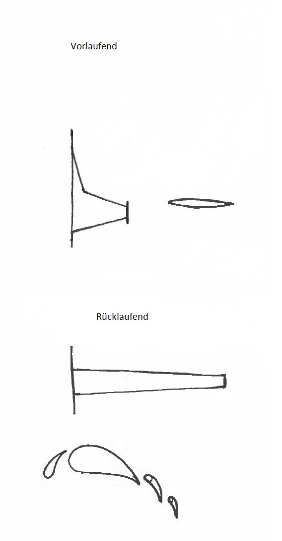

Eine der größten bauartbedingten Einschränkungen für Hubschrauber ist die begrenzte Geschwindigkeit. So gut und so beweglich ein Hubschrauber bei niedrigen Geschwindigkeiten ist, so sehr ist er eingeschränkt bei hohen Geschwindigkeiten. Dies hat verschiedene Gründe.

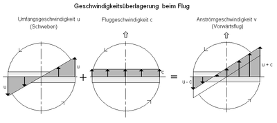

Bei einem Hubschrauber im Vorwärtsflug habe ich immer ein Rotorblatt welches sich in Flugrichtung bewegt, und eines welches sich der Flugrichtung entgegenbewegt. Die Bewegung des Hubschraubers addiert sich mit der der Rotorblätter zu einer Summe welche die Bewegung durch die Luft darstellt.
Es kommt zu einer Asymmetrie des Auftriebes. Auf der vorlaufenden Seite wird der Auftrieb mit zunehmender Geschwindigkeit immer größer, während er auf der rücklaufenden Seite mehr und mehr zusammenbricht. Dies muss auch wieder ausgeglichen werden. Die Möglichkeiten dazu sind aber irgendwann ausgeschöpft.
Des Weiteren kommt es auf der Vorlaufenden Seite des Rotors durch die Addition von Rotationsgeschwindigkeit und Fluggeschwindigkeit irgendwann zu Anströmgeschwindigkeiten welche die Schallgeschwindigkeit erreichen. Wer sich ein wenig mit der Entwicklung der Kampfflugzeuge in den 50er Jahren beschäftigt hat wird wissen wie dramatisch das Ringen um den Überschallflug ablief, und wie Drastisch sich in diesem Bereich Aerodynamik und Flugeigenschaften ändern. Die ersten Flugversuche die sich der Schallmauer näherten zeigten extreme Vibrationen, und den Verlust der Steuerfähigkeit. Es mussten komplett neue Lösungen gefunden werden um in diesen Geschwindigkeitsbereichen steuerbar zu sein. (Gepfeilte dünne Tragflächen, Höhenruder welche sich komplett bewegen, und nicht nur eine Leitfläche haben.)
Im Zuge eines Umlaufes wechseln also meine Anforderungen an mein Flügelprofil zwischen einem Fracht Flugzeug im Landeanflug und einer Überschallkonfiguration. Der Hubschrauber muss also mit der Flügelstreckung eines Segelflugzeuges bis an den Überschall heran, und mit einem dünnen Hochgeschwindigkeitsprofil den Langsamflug bewältigen.
Man kann sich nun wohl ein Bild machen welchen außergewöhnlichen Belastungen ein Rotorblatt im Laufe eines Umlaufes ausgesetzt ist.
