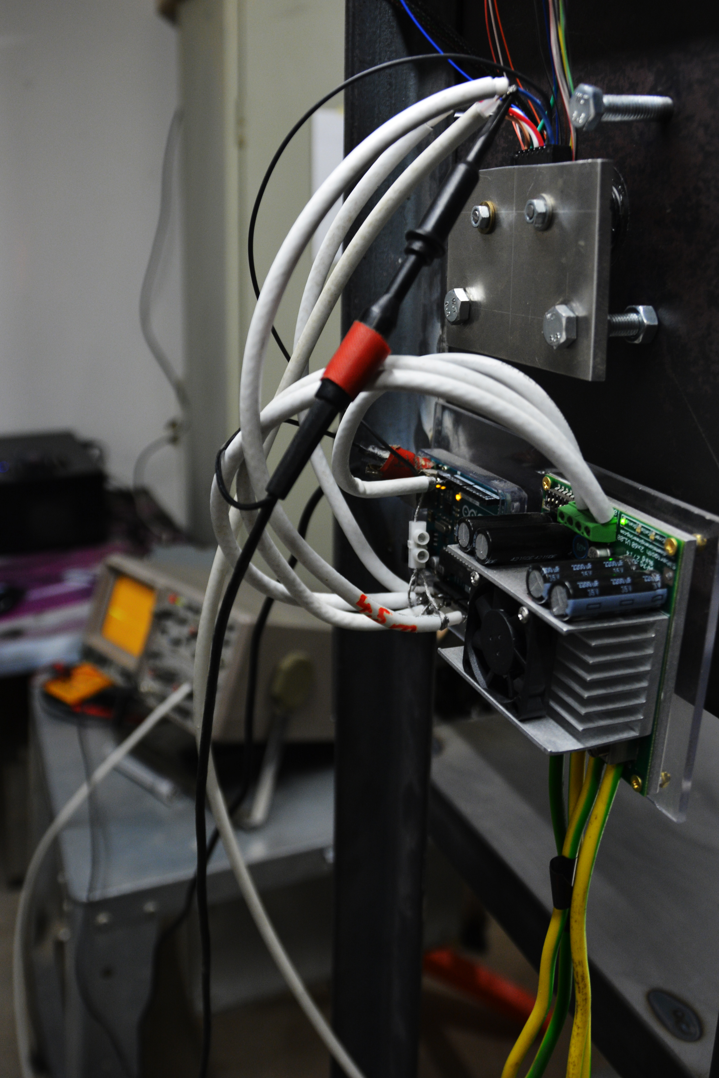

Jaaa, Deine Idee mit der Maus ist ja mal genial!!!
Das werd ich bei der zweiten Achse testen - da bietet es sich auch konstruktiv perfekt an!
Bei der ersten Achse ist die Entstörung jetzt akzeptabel:
- doppelt geschirmte, symetrische Kabel für die Signalleitungen
- MU-Metall Folie für´s Magnetfeld
- und viel mehr Abstand zu Motor
Es sind nur noch kleine mikro Ausschläge drin, die ich über Sinus, Washouts und Delays dämpfen will.
D.h. der das Pit macht jetzt halbwegs was es soll

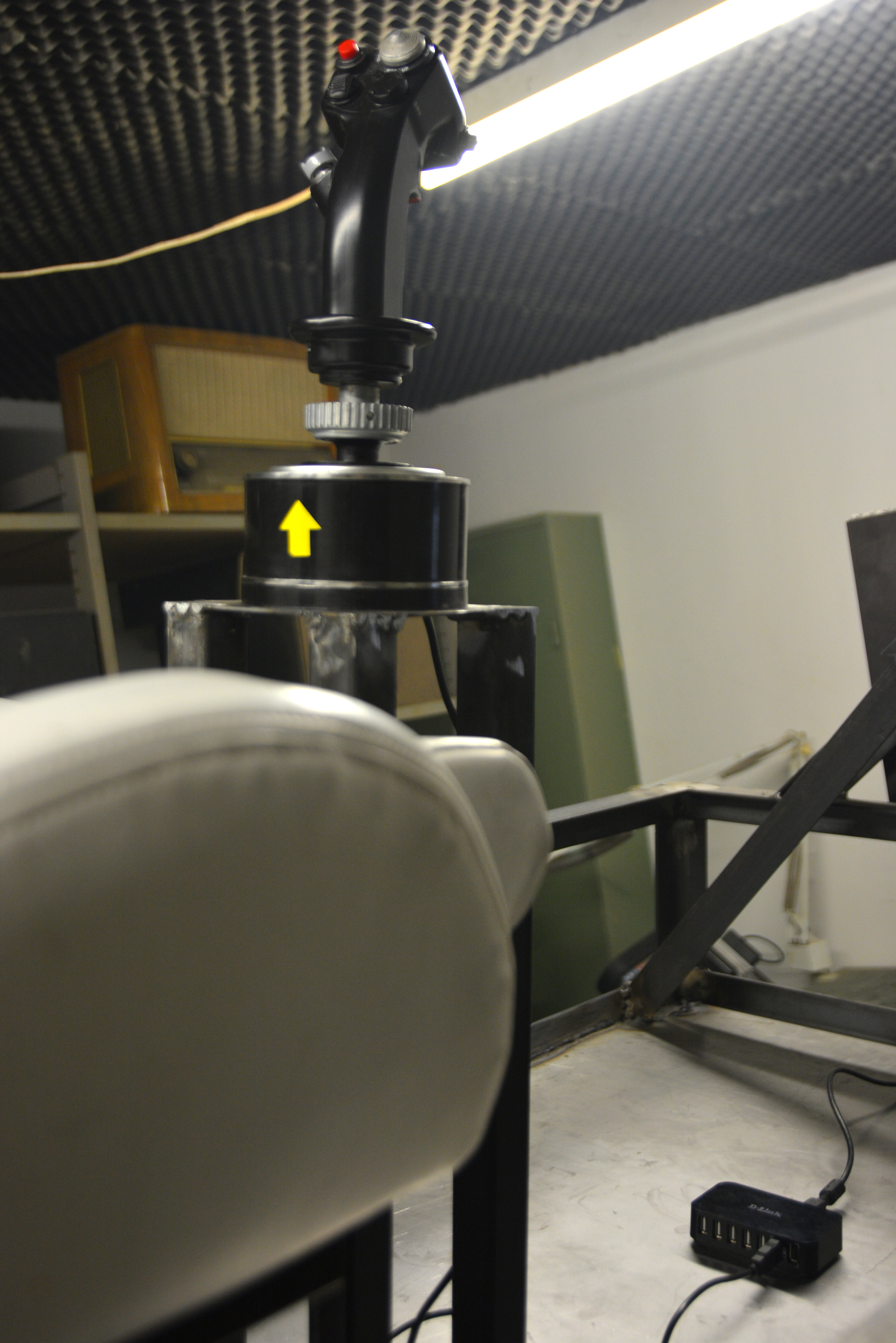

Soo und hier mal ein Film von dem ersten 360°. Inzwischen klappt das schon etwas kontrollierter, aber ich trau mich immer noch nicht rein
Leider hab ich den Sabertooth etwas überlastet bei einem Dauertest. Jetzt kriegt der nur noch 50A max. raus
Neuer ist unterwegs. Dafür funktioniert jetzt der Warthog im Pit endlich.
https://dl.dropboxusercontent.com/u/110 ... Analog.MOV
