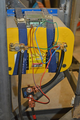

Kurzes Update zum Projekt:
Die Vorbereitungen zur Pitch Achse laufen.
Damit beide Achsen gleichzeitig und/oder separat abgeschaltet werden können, hab ich eine 2 Kanal Funkschalter (eigentlich für Garagen) eingebaut und mit den Lastrelais verbunden.
Das klappt schon mal perfekt.

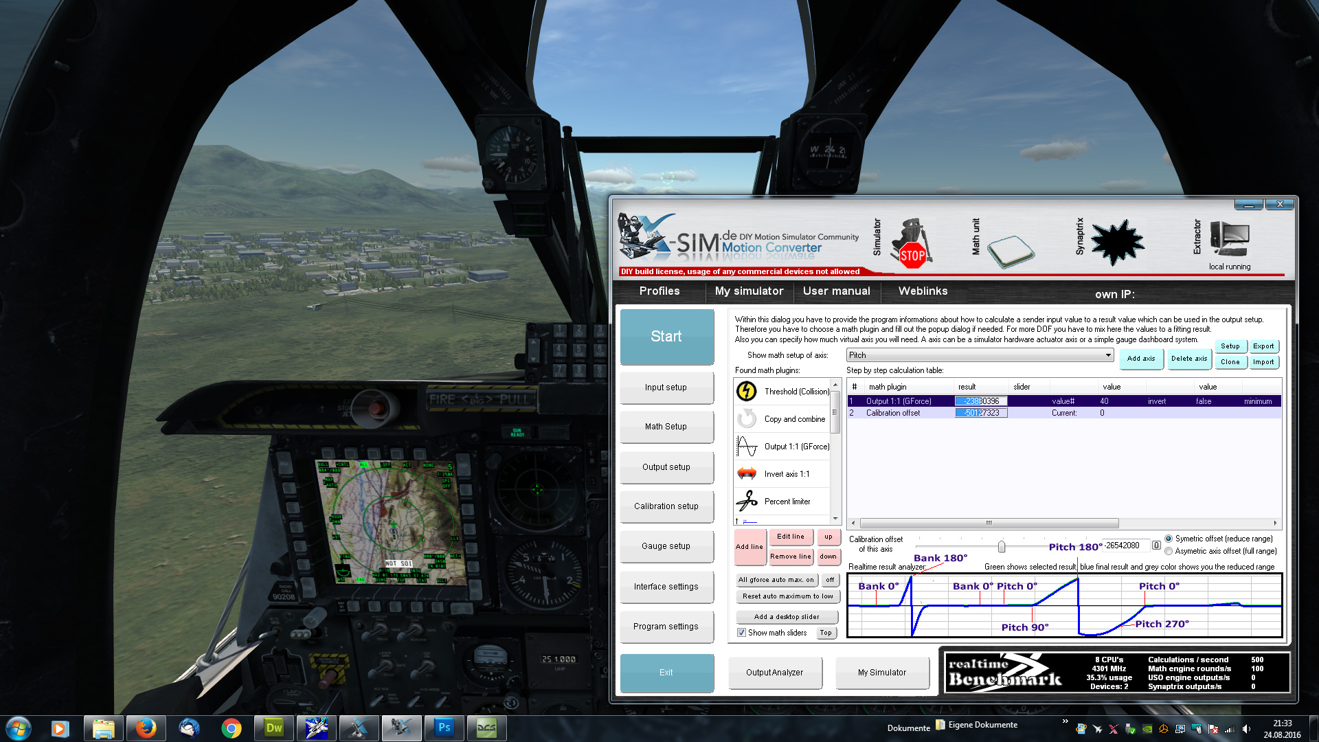

Dann gibt es das Euler-winkel Probleme bei Pitch up 90°. Das Problem ist immer noch nicht ganz gelöst..hier die lua Formel die nicht funktioniert:
roll = math.deg(ac.Bank) * math.deg(math.cos(ac.Pitch))
Mathematiker bitte vortreten! Unten ist dieser Fehler in der Vektorkurve von Bank angefügt.

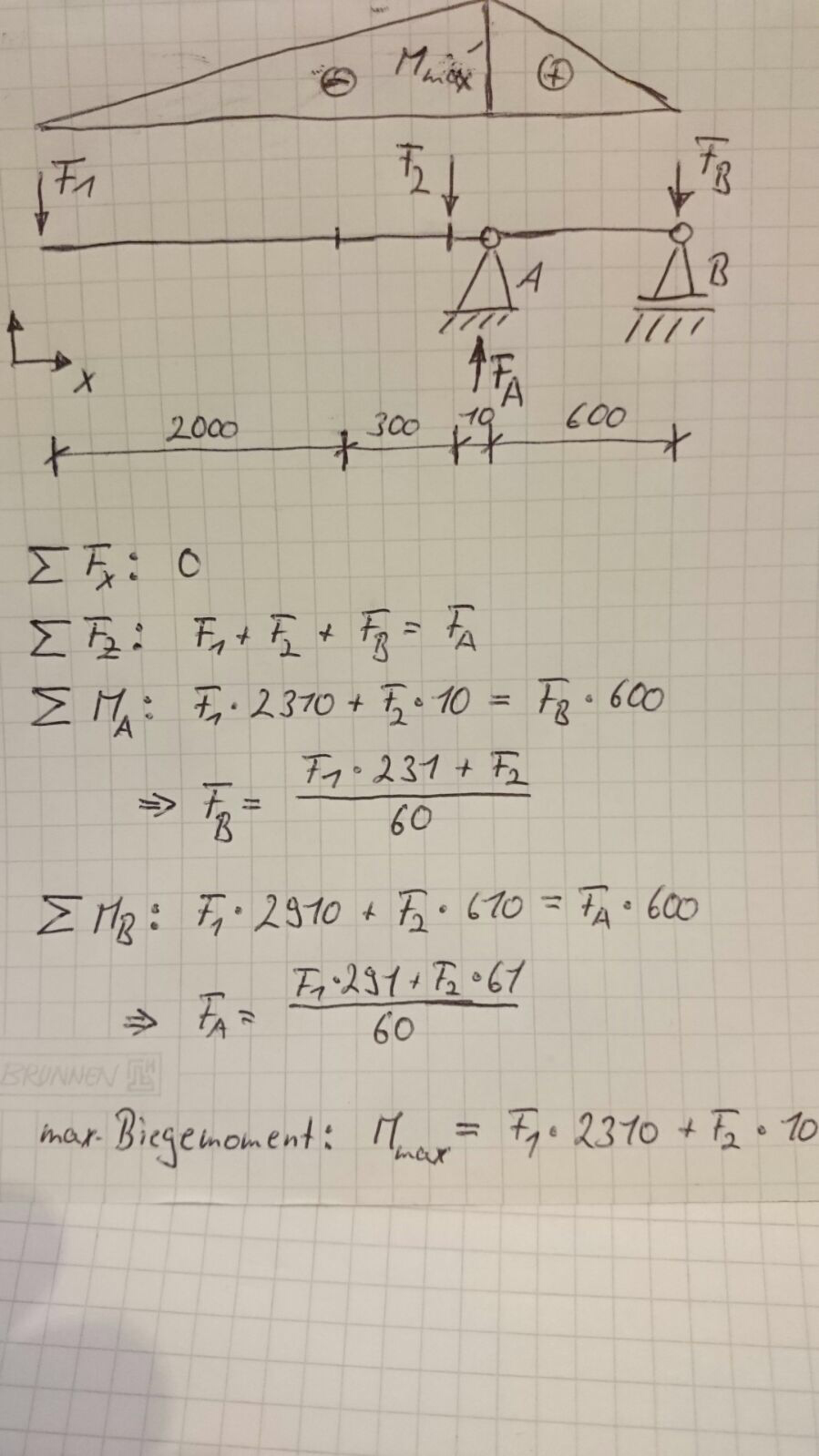

Nachdem die Kräfte auf den Rahmen und Achse berechnet worden sind (siehe unten das Scibble) werden gerade Belastungtest mit Flaschenzug am U-Rahmen gemacht,
um die völlig neuen Kräfte mit der zweiten Achse zu testen....d.h. nicht Das wieder was im Betrieb bricht *g
Der Motor für die zweite Achse samt Konstruktion steht fest...diesmal befeuert von einer 24V Lastwagen Batterie
Die gesamte Ansteuerelektronik für die Pitch Achse funktioniert bereits perfekt, auch in Kombination mit Bank Achse und FFB...Foto kommt noch.

- Beiträge: 2936
Re: 2DOF 360° SimPit
Weiß ja nicht wie die Konstruktion selbst aussieht und ob du gegeben Falls die G-Belastung am Rahmen selbst noch mit einberechnen müsstest.
Zusätzlich ist zu beachten: der Rahmen wird dynamisch bzw. wechselnd belastet und nicht statisch, daher auch die entsprechend maximal zulässigen Werte verwenden
und genug Sicherheit einplanen
Bezüglich dem Bank/Pitch Problem:
Ich dachte du hattest das schon im Griff gehabt?
Da die Bank Achse bei einem 80kg Piloten ausgeglichen ist, gibt es keine dynamischen Belastungen, d.h. es drückt immer das selbe Gewicht auf die Pitch Achse unabhängig von Pitch/Roll oder Lastwechsel.JaBoG32_G-Rex hat geschrieben:Weiß ja nicht wie die Konstruktion selbst aussieht und ob du gegeben Falls die G-Belastung am Rahmen selbst noch mit einberechnen müsstest.
Zusätzlich ist zu beachten: der Rahmen wird dynamisch bzw. wechselnd belastet und nicht statisch, daher auch die entsprechend maximal zulässigen Werte verwendenund genug Sicherheit einplanen
Bei dem Euler Problem hat mir gestern der Bosshog geschrieben. Das Problem könnte DCS selbst sein! D.h. die Formel stimmt aber da die Exportwerte aus DCS sind mal radiant, mal deg. Da muss ich jetzt mal schauen.
